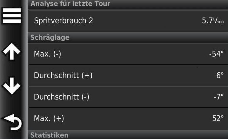

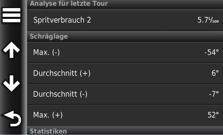

BMW Motorrad München hat mir geantwortet und ist bereit sich der Sache anzunehmen. Die brauchen die Geräteinfodaten vom N5 oder N6 (Einstellungen/Gerät/Info und die VIN vom Moped. Die suchen Fzg bei denen es nicht geht, aber die Angaben / Voraussetzungen wie ABS Pro und Bordcomputer natürlich erfüllen. Meist sind das keine Modelljahr 2018.
Wer gewillt ist der Sache Klarheit zu verschaffen und Interesse hat das es bei Ihm geht, kann mir diese Daten auf einem nicht öffentlichen Wege, Email PN etc zukommen lassen.
So sieht das im Navigator aus,
