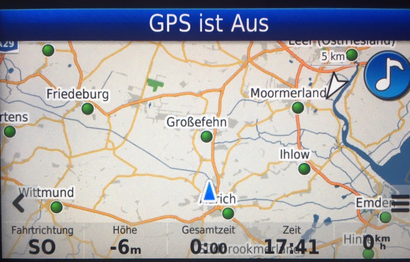

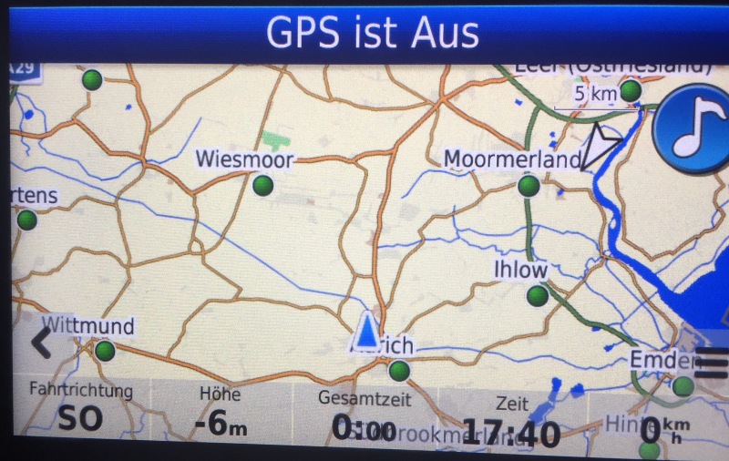

um für mich die Ablesbarkeit und Übersichtlichkeit der Karte und vor allem der unterschiedlichen Straßen (AB, Bundes-, Land-, Kreisstraße, unbefestigte Wege etc.) zu verbessern habe ich bisher unterschiedliche 'Farbdesign' mehrerer Länder getestet. Dabei werden aber überwiegend die Hintergrundfarben und die Straßentypen selbst nur bedingt unterschiedlich dargestellt. Diesbezüglich war dies auf dem 2610 - für mich - besser: AB=blau, Bundesstraßen=rot, Landstraßen=schwarz, Kreisstraßen=grün, Unbefestigte=grün-gestrichelt.
Aktuell habe ich z. B. 'Italien' eingestellt.
Italien:
Deutschland:
Mein eigentliches Thema:
Es besteht zusätzlich die Möglichkeit durch eine Batchdatei die Straßenfarben zu ändern (s. Naviboard).
Wer nutzt dies, kann über Erfahrungen berichten oder hat weitere Ideen/Vorschläge?

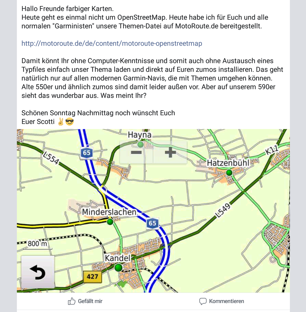

Ich habe mir diese installiert und fahre jetzt schon 3000km damit. Finde die Farben schöner, Autobahnen sind blau/weiß, Bundesstraßen gelb, Landstraßen grün.

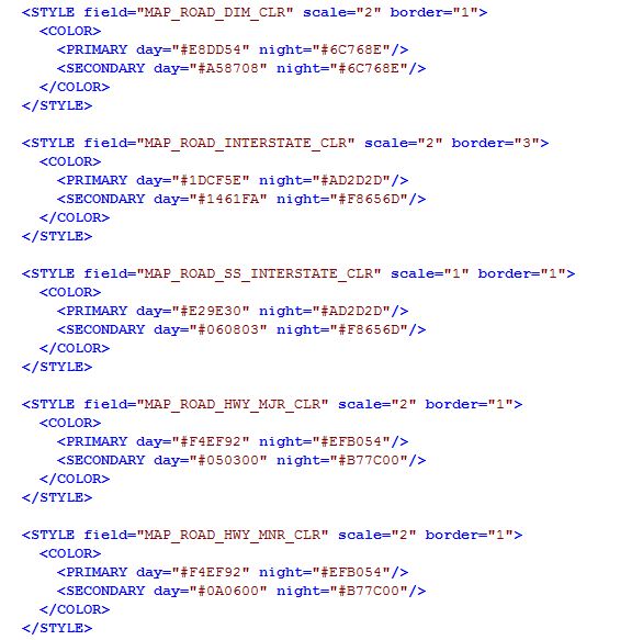

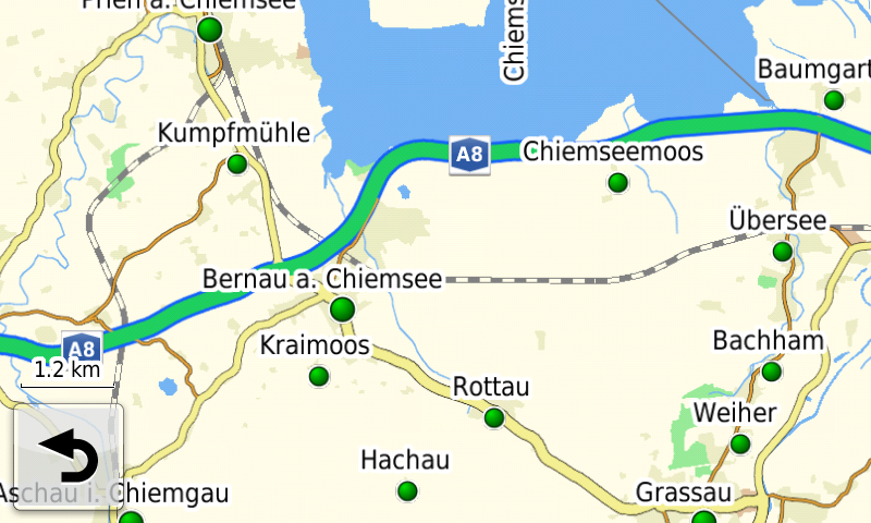

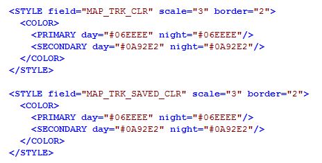

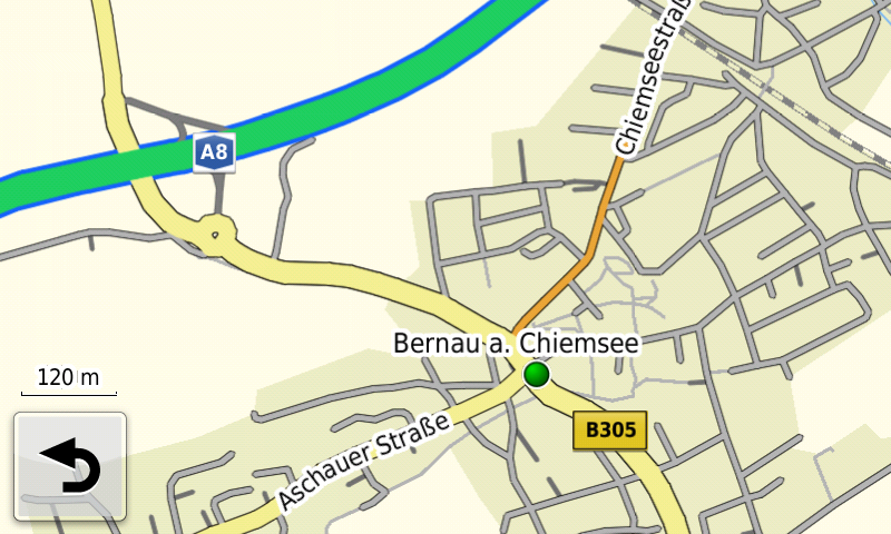

Ich habe mir die BAB und die Hauptverkehrswege etwas breiter gemacht und die Farbe ein wenig geändert.
