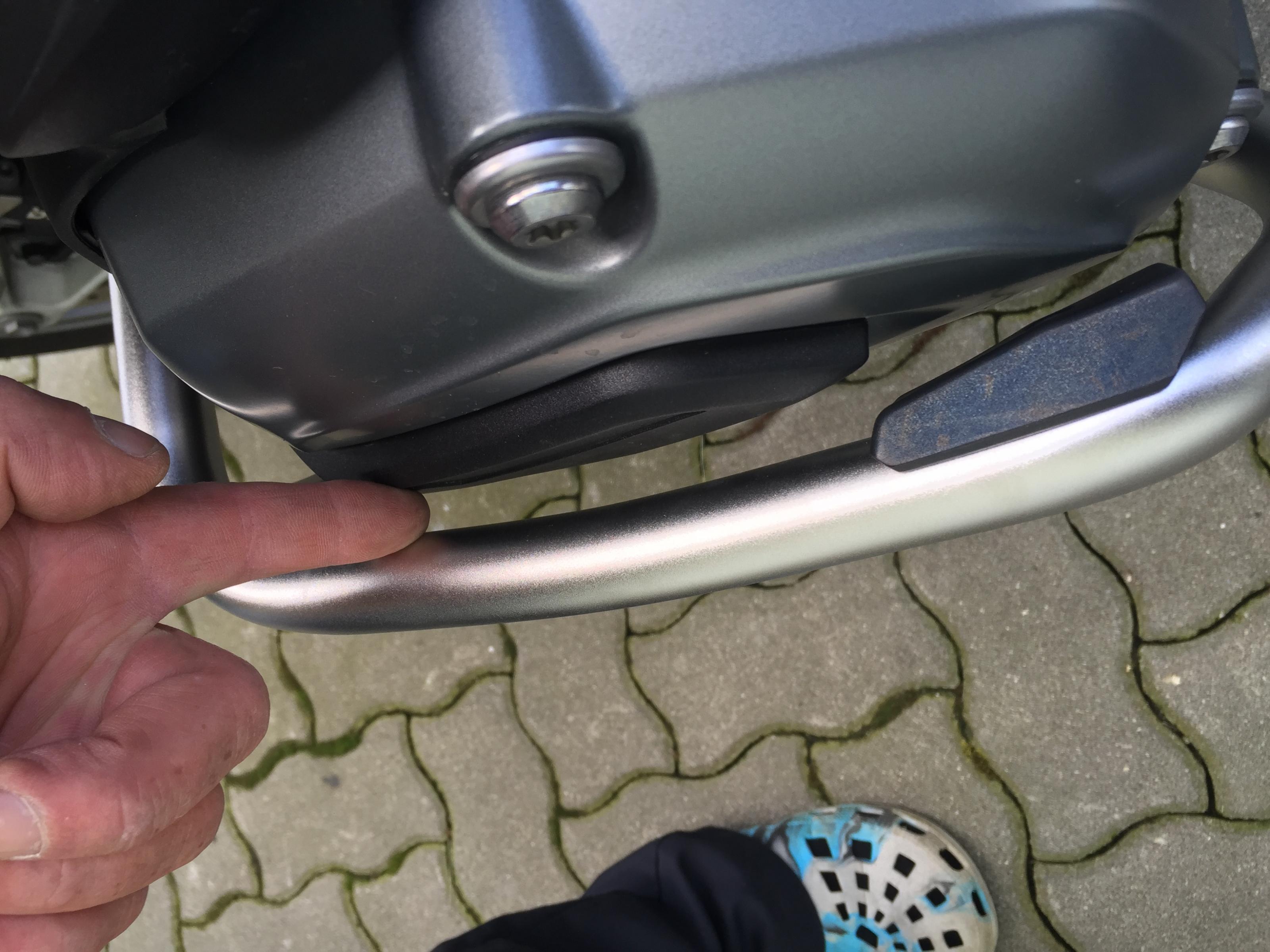

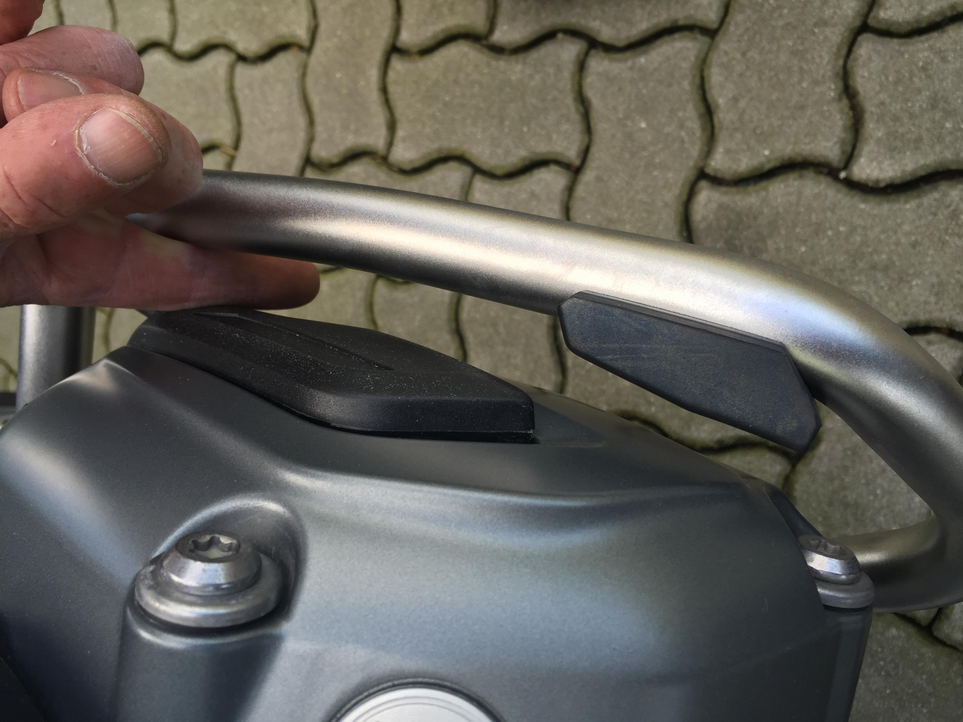

Diskutiere BMW Original Motorschutzbügel im R 1200 GS LC und R 1200 GS Adventure LC Forum im Bereich Motorrad Modelle; Wrum sind die BMW Motorschutzbügel ungleich? Es sind 1,4cm unterschied!!!! Optisch überhaupt nicht schön die Ungleichheit.

Und das sollen WIR Dir jetzt beantworten?
Workaround: Biege sie mit einer gepolsterten Brechstange so hin , wie es Deinem ästhetischen Empfinden entspricht.
Ansonsten bleibt Dir nur der Trost, dass das schon bei der luftgekühlten so war. Und wo wir gerade beim Thema sind: Wer CROCS trägt, möchte sich doch wohl nicht über Optik aufregen, oder? :p

Wie es aussieht weißt du es selber nicht!!! Im übrigen trägt die Crocs ein Harley Fahrer den die Ungleichheit sofort aufgefallen ist.

BMW kann es nicht besser,ist schon traurig. Der abstand beträgt 1,4 cm gegenüber den linken Bügel. Das werde ich bei nächster Gelegenheit in München bei BMW zur Sprache bringen. Für das Geld was BMW verlangt sollte man schließlich Qualität erhalten. Und das sehen sehr viele Motorradfahrer genauso.

Bei mir ist der ungleiche Abstand nur 0,8 mm
Ich würde reklamieren und einen 3 cm Abstand, wie es die TT Bügel haben, einfordern. :)
Gast14416
Oder sind das unterschiedlich dicke Finger? ;)
Mit Hilfe der SuFu findet sich mindestens ein Fred (aus 2013?) in dem das ausführlichst thematisiert wurde. Du kannst das. Sonst frag Crocodile Harley.

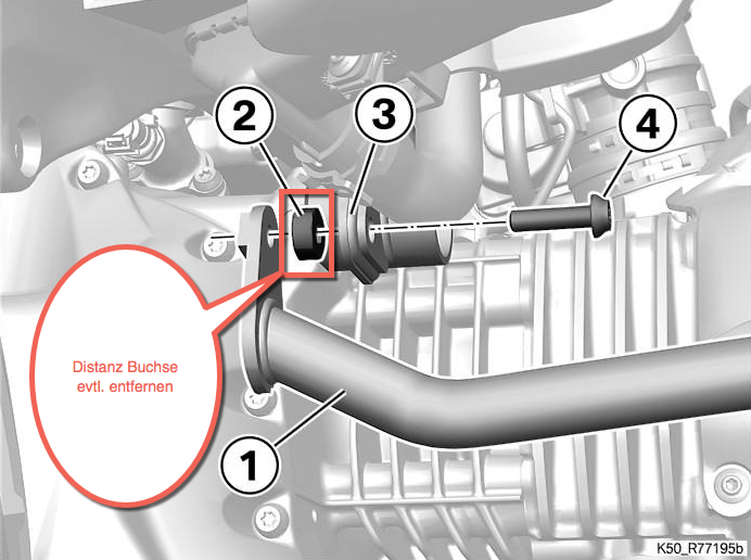

du kannst ja auf der Seite mit weniger Abstand die Buchse entfernen, damit kommt der Bügel etwas weiter weg vom Euter.

Stimmt. Aber man könnte die Motorschutzbügel so anfertigen das auf beiden Seiten der gleiche abstand ist. 1,4 cm. Unterschied sind doch etwas viel.
