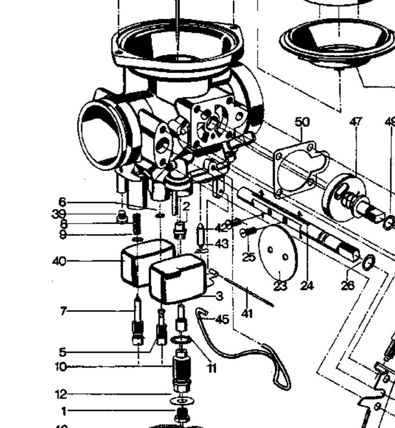

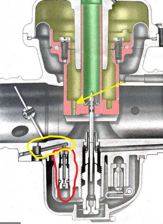

Da ich nicht weiss, wie genau ihr die Technik der Bings kennt...
Hier eine Explosionszeichnung: #1 ist die Hauptdüse, die hat einen
Sechskantantrieb, die #5 ist die Standgasdüse mit einem Schlitzantrieb.
Letztere würde ich zuerst prüfen. Da deren Anteil an der Gemischzusam-
mensetzung bis ca. 3 ... 3,5t Umdrehungen überwiegend ist, wäre das
für mich der Hauptverdächtige.

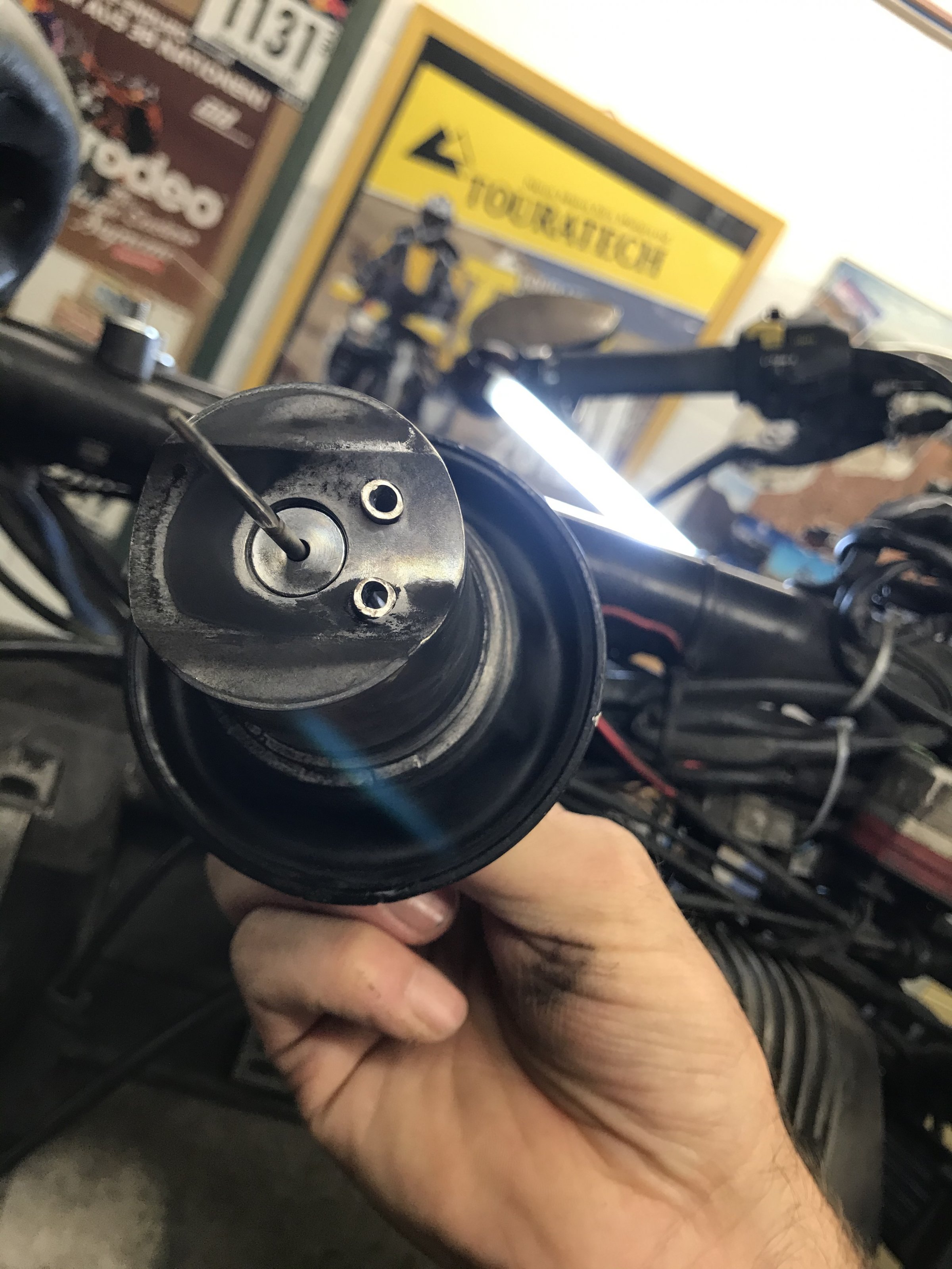

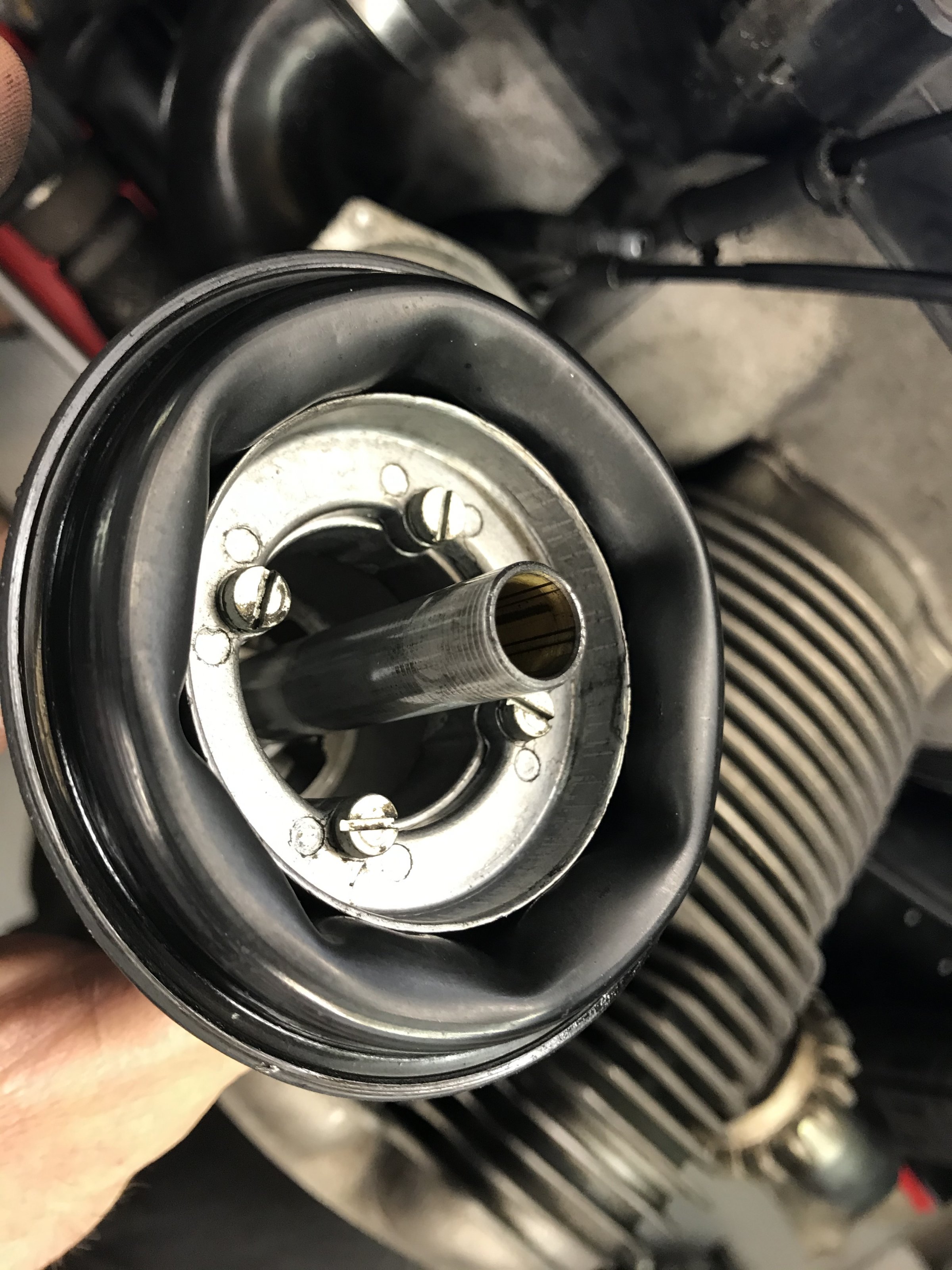

Kontrolliere auch die Membrane vom Vergaser > wenn sie ein Loch/Riss hat hinkt die Seite nach. hatte ich an meiner "2V" einmal.

Membrane ist heil

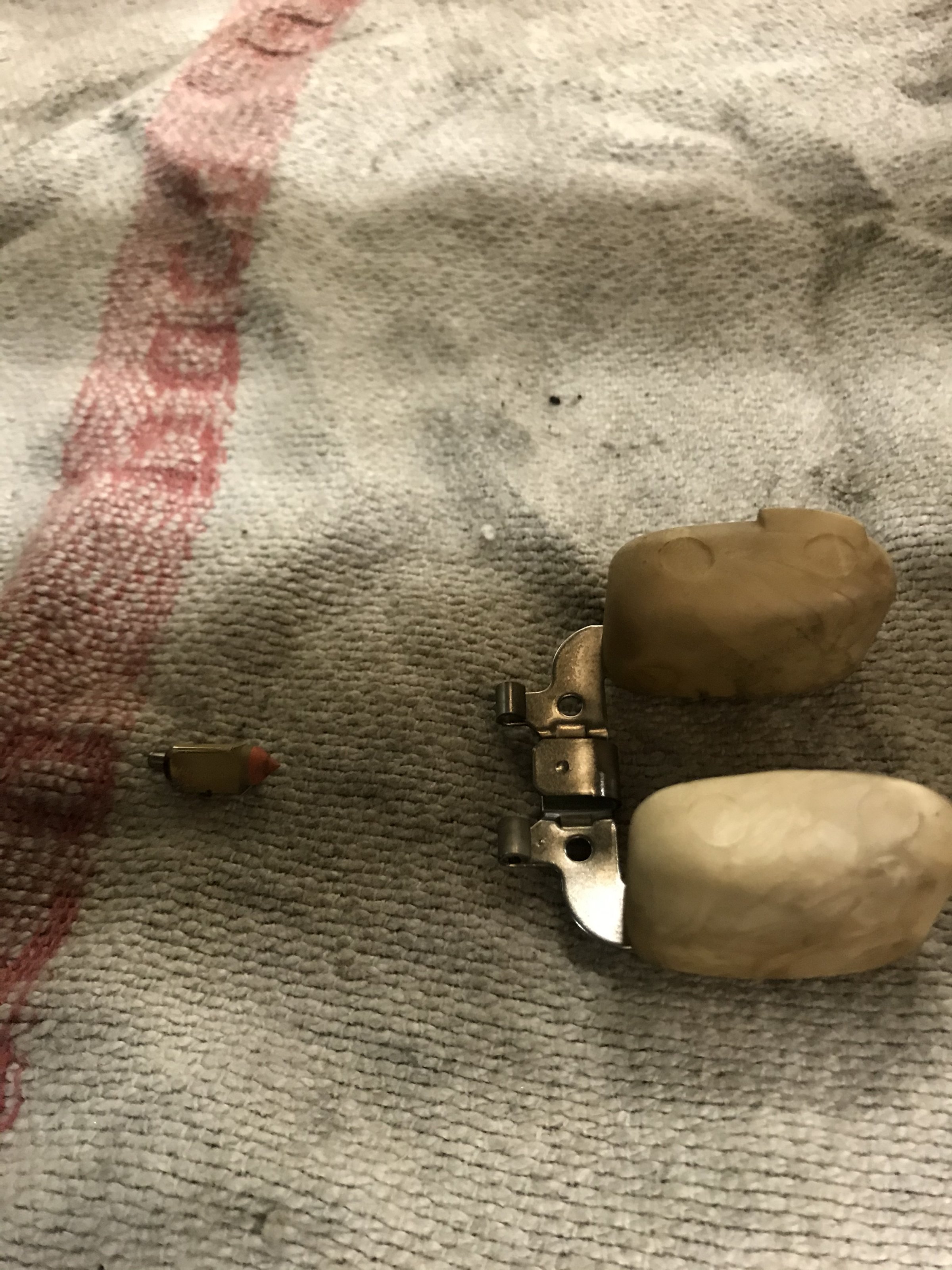

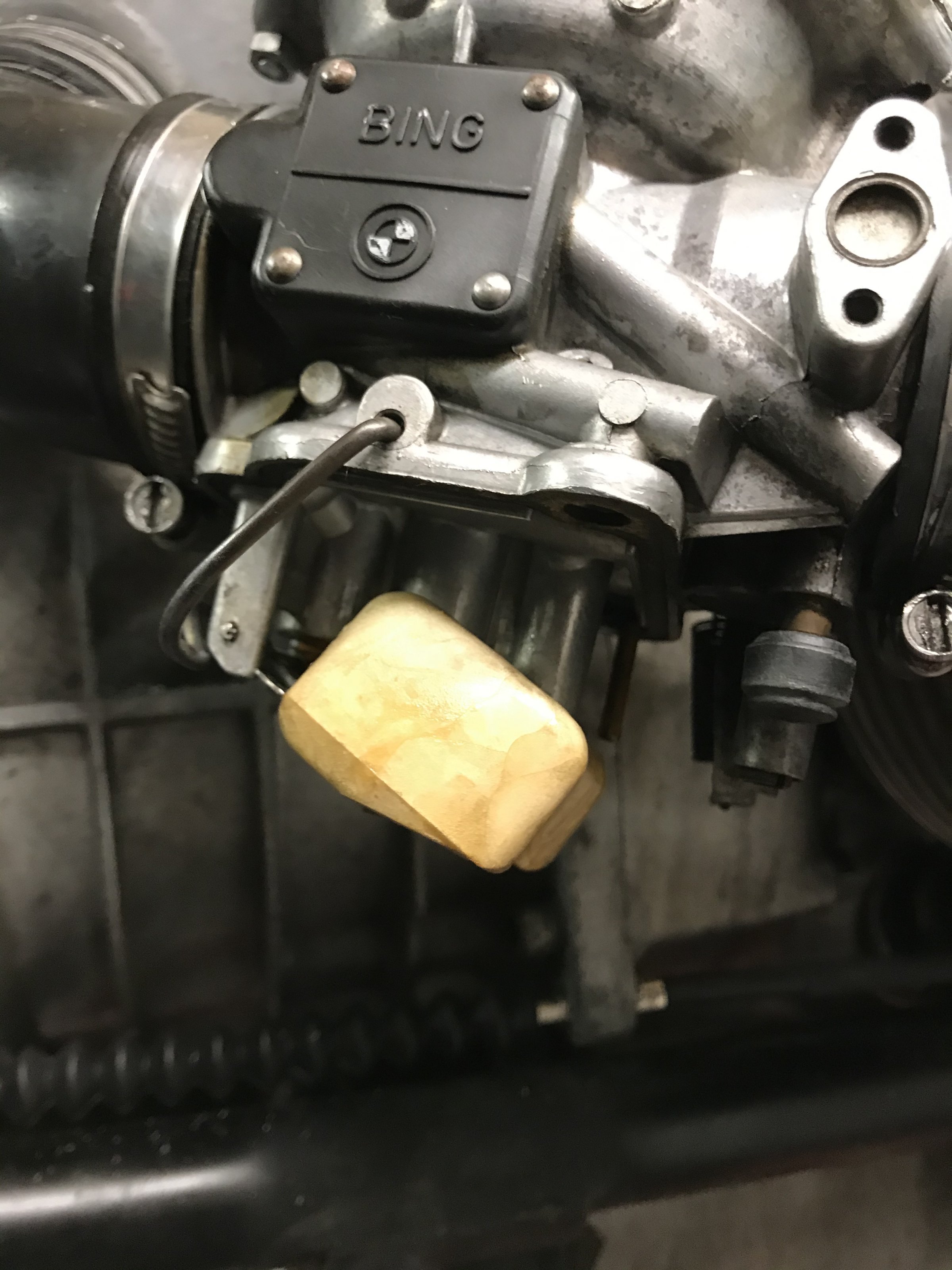

So darf das Ventil nicht aussehen:
wobei das dritte Teil ( 1mm starkes Federchen) unauffindbar davon gesprungen ist

Hi Wolle,
habt ihr als erstes den Vergaserdeckel demontiert?
Von einem Check der Düsen schreibst Du niGS...
Die Schiebermembran wäre bei mir später erforscht worden.
Wenn da ein Loch oder Riss ist, macht sich das idR erst bei
höheren Drehzahlen wirklich bemerkbar. Du schriebst, dass
der Zylinder aber bei > 3000 1/min mitläuft. Das wäre ein eher
untypisches Symptom für eine defekte Membran: Loch in der
Membran = Gasschieber wird weniger angehoben.

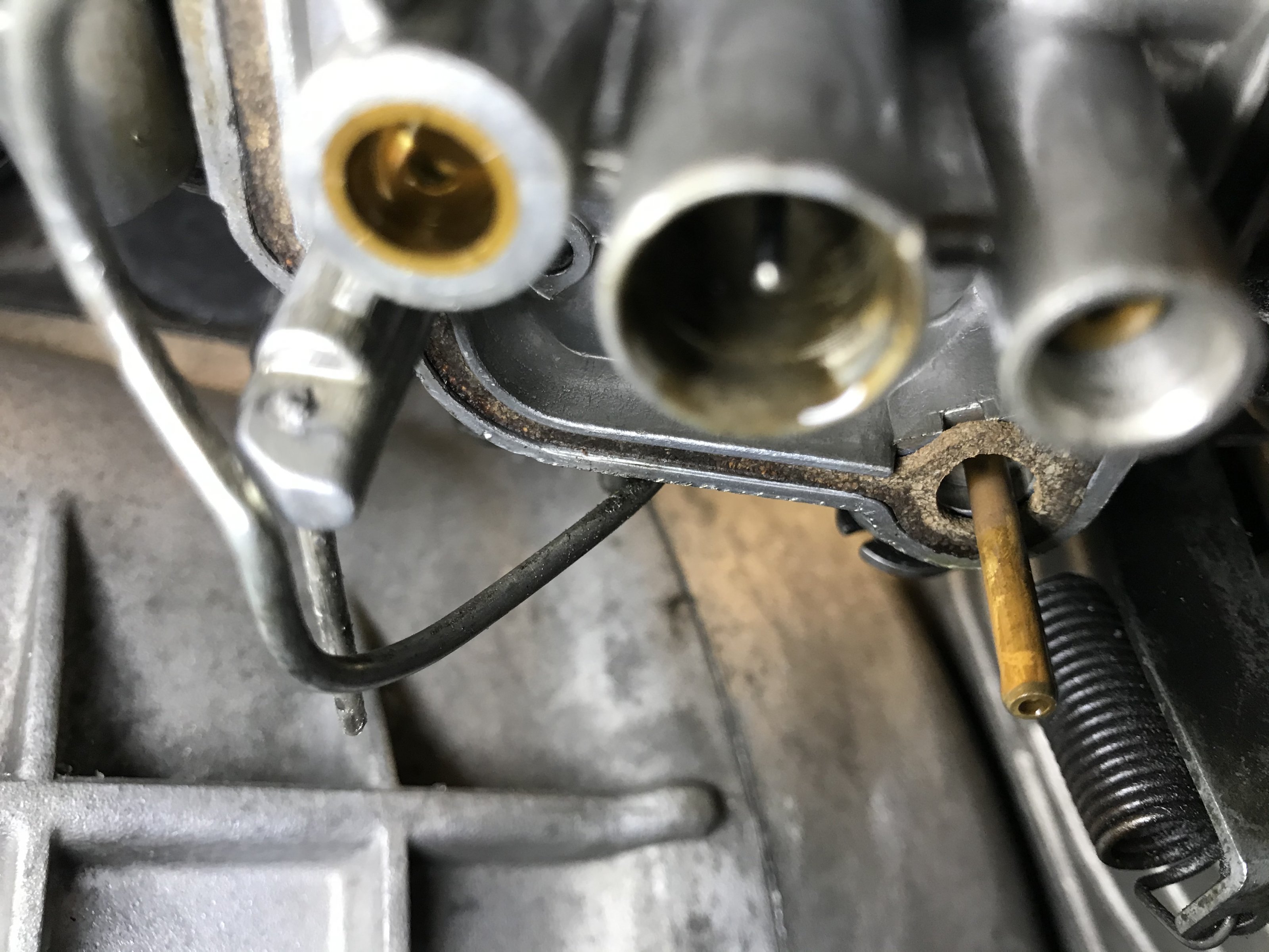

Boxer Wolle
Boxer Wolle
10.04.2008
1.364
BMW G650X Challenge
Hallo Zusammen,

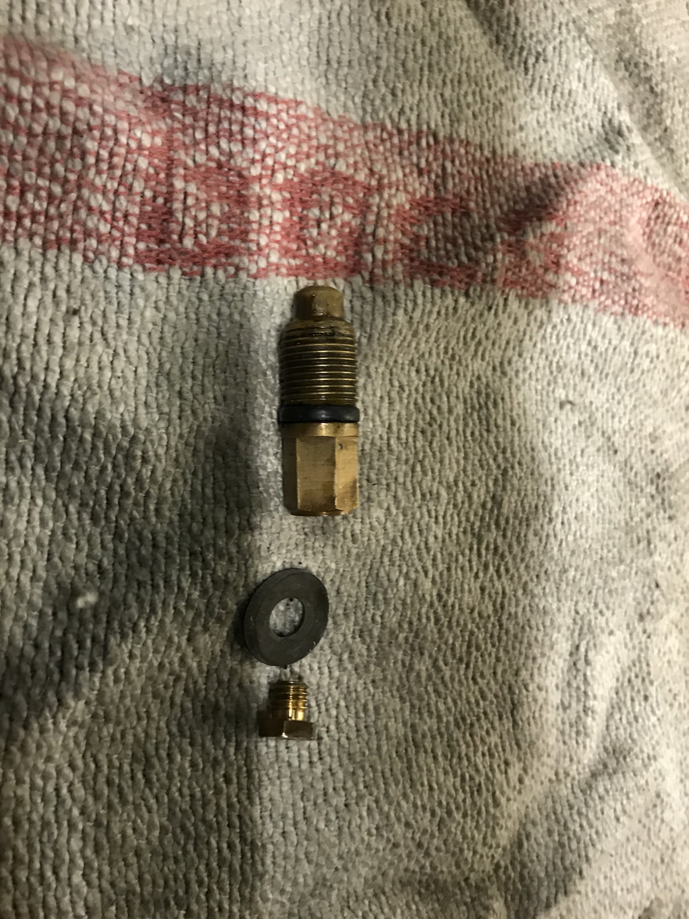

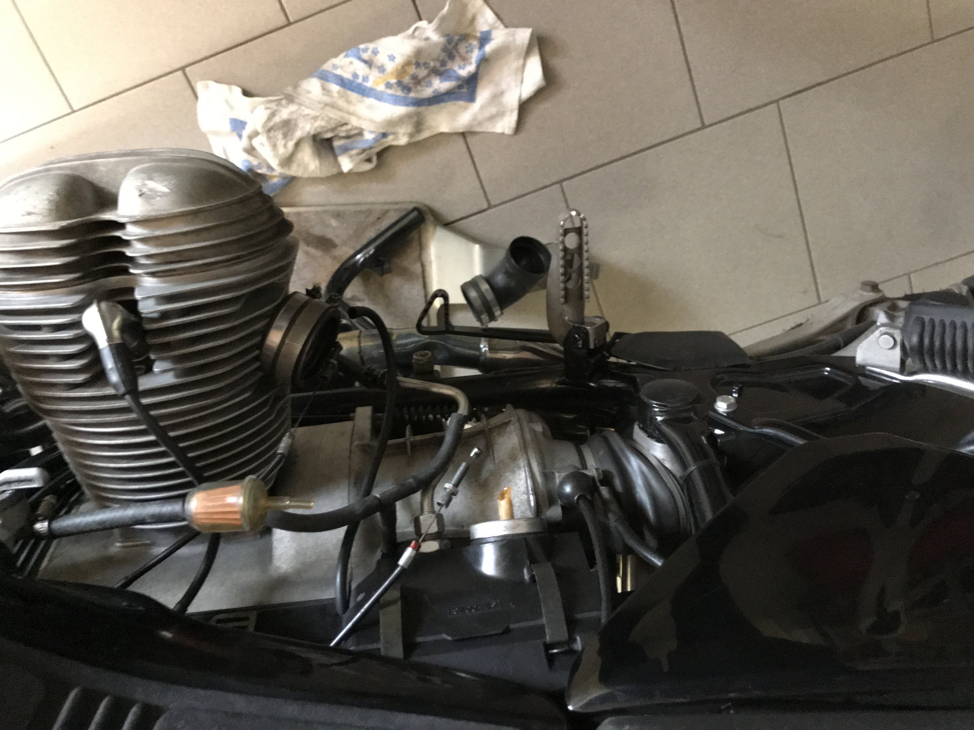

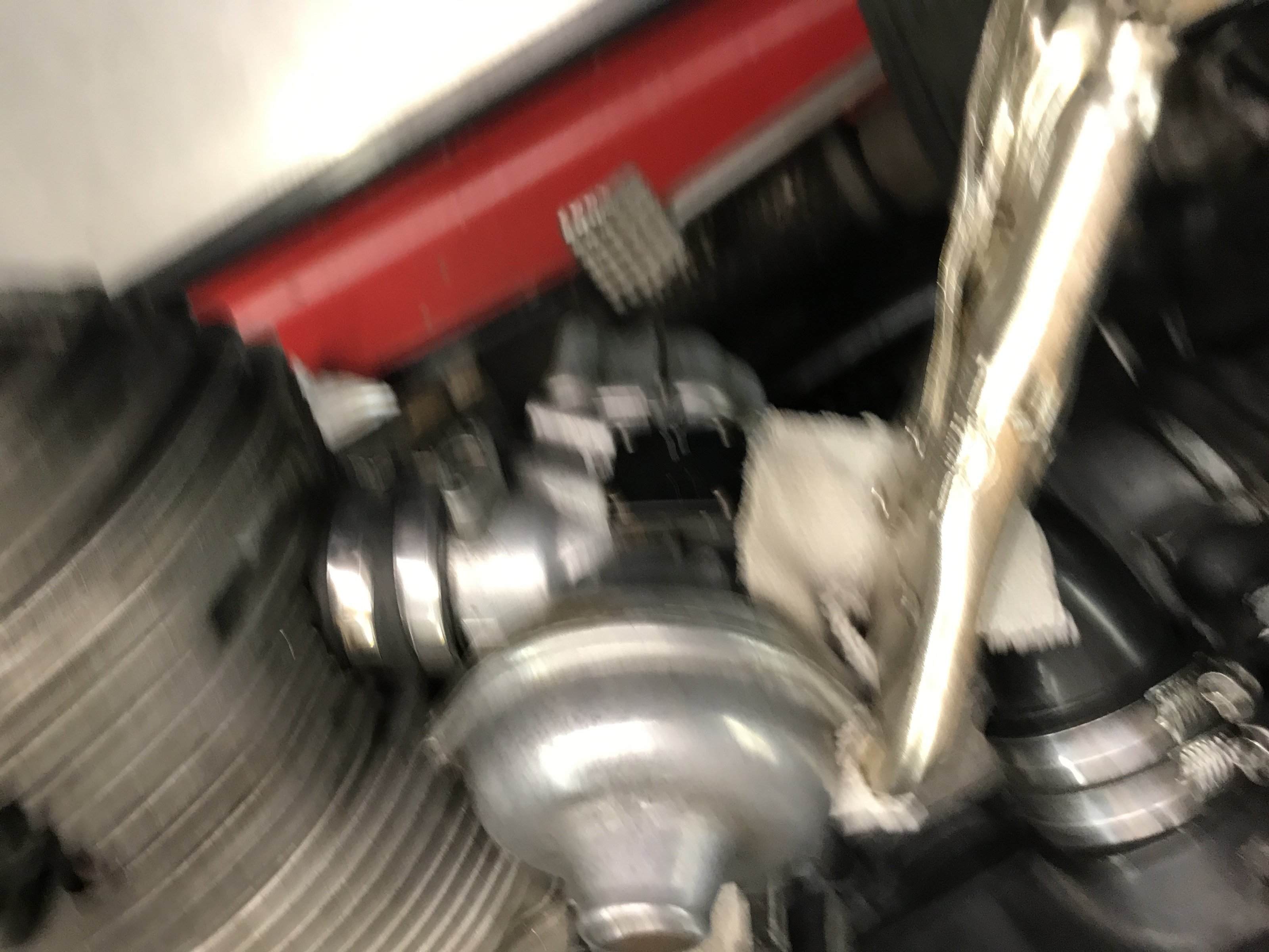

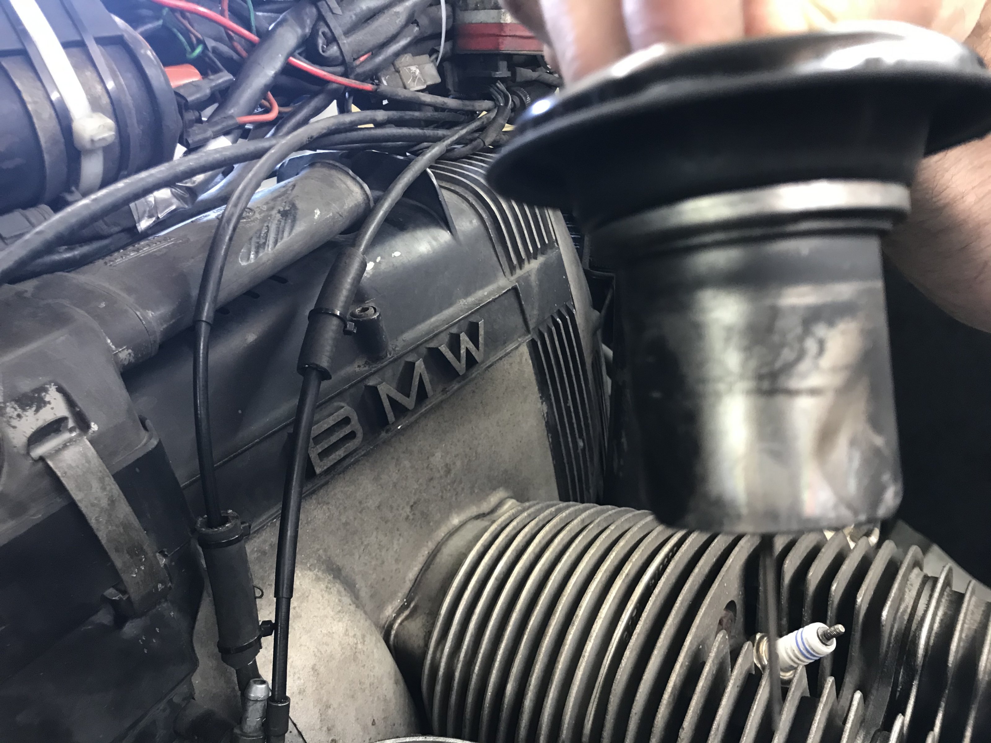

habe gestern mal den Vergaser zerlegt!
Sieht alles ordentlich aus!!
Aber was kommt da für eine dreckige Flüssigkeit raus wo eigentlich die Hauptdüse sitzt!!
Keine Ahnung!!
Ihr, vielleicht!?
Viele Grüße,
Wolle
Raubritter
Raubritter
26.01.2008
4.193
Nellenburg
Woher der Schlamm kommt weiß ich nicht. Aber der gehört in keinen Vergaser.
Der verstopft auch sicher die Standgasdüse und deren Kanal.
Zum Reinigen würde ich den Vergaser abbauen. Die Fotos täuschen mich?
4 Schellen lockern, Gummimuffe abwärts ziehen, Ansaugrohr nach hinten abziehen dauert 3 Minuten.
Ansauggummi zum Zylinder hin kontrollieren auf festen Sitz und auf Risse damit dort keine Falschluft angesaugt werden kann.
Ein Ultraschall Reinigungsgerät ist oft hilfreich für die Düsen.
Wie sah es in der Schwimmerkammer unten drin aus?
Läuft sie mit Deinem Vergaser von der GS?
Boxer Wolle
Boxer Wolle
10.04.2008
1.364
BMW G650X Challenge

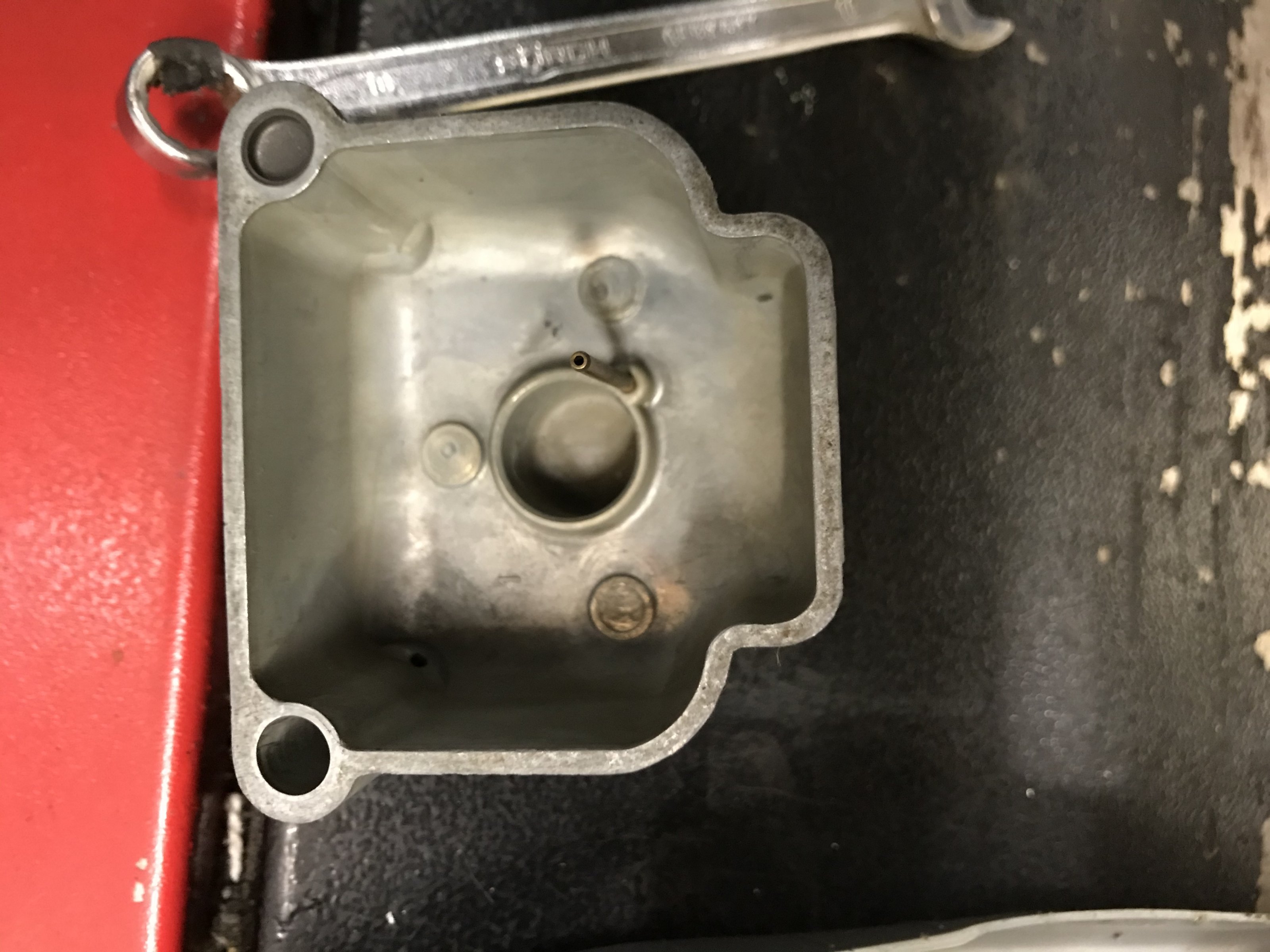

Vergaserkammer war sauber!
Siehe Bild.
Wir haben den Vergaser geeinigt, es scheint Aluabrieb zu sein! Haben meinen Vergaser in das Motorrad gebaut wo der rechte Zylinder nicht mit läuft!
Keine Veränderung, Motor läuft auf einem Zylinder.
Den Vergaser aus der defekten 2V in mein Motorrad gebaut, läuft auf allen beiden Zylindern!
Also Zündfunke kommt
Vergaser, sprich Spritzufuhr auch.
Dann muss es in der Mechanik liegen!
Druckverlusttest haben gemacht, Druckluft bei geschlossen Ventilen durch das Zündkerzenloch gepresst, 100% Dicht, Kolben, Kolbenringe, Ventile!
Die Ventile + Einstellungen passen!
Was kann das (verflucht) nochmal sein!!!!
Viele Grüße,
Wolle
