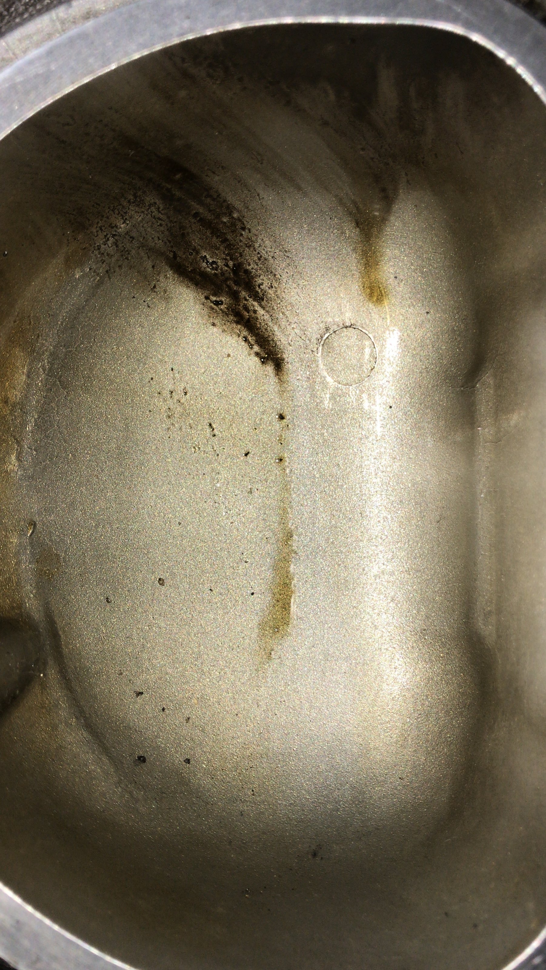

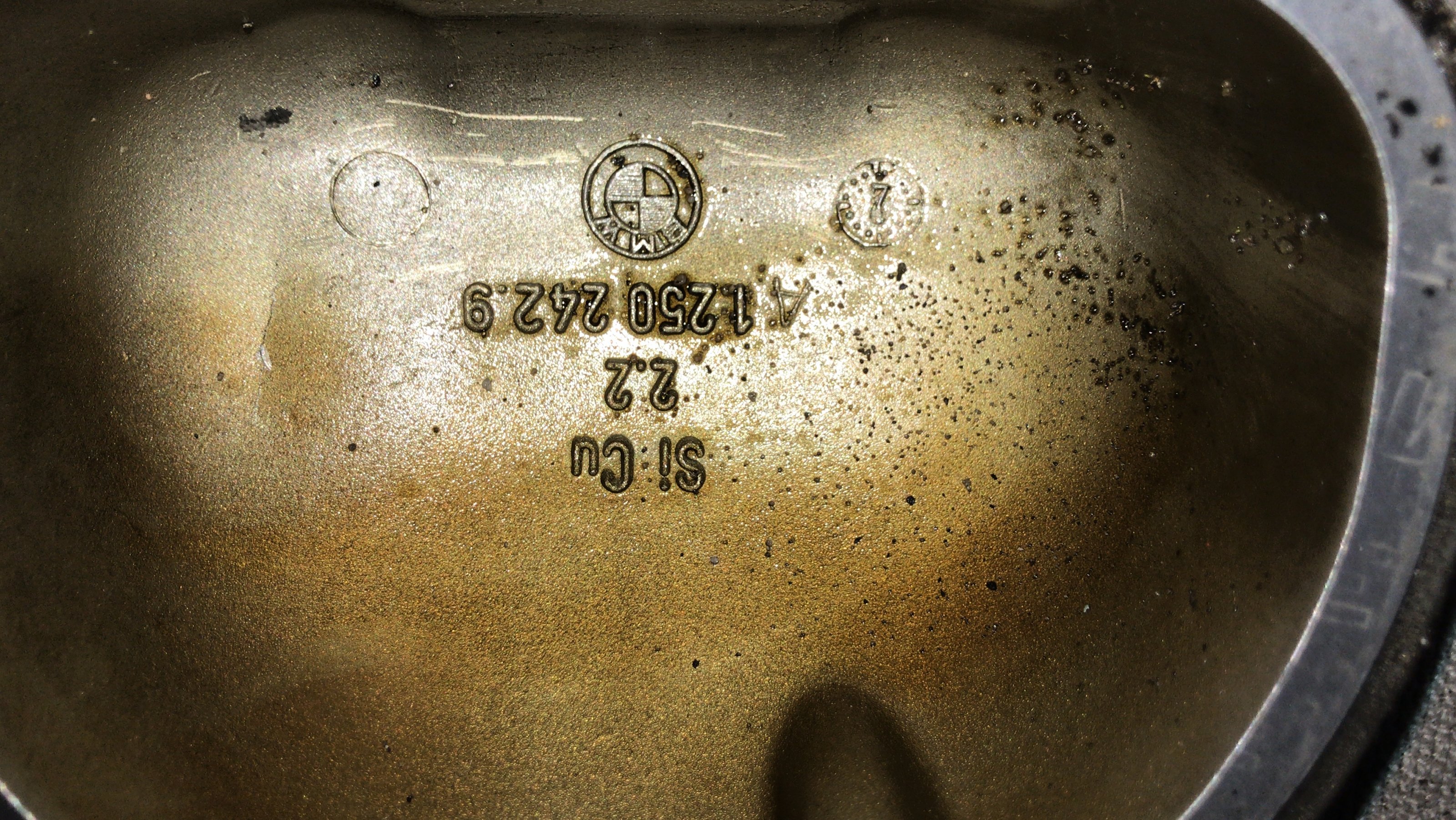

wir haben heute mal 2 Ventiler Frühstück gemacht, die Mädels haben uns mit Brötchen, Tee und Kaffee in der Garage versorgt und wir sind nochmals Schritt für Schritt alles durch gegangen!
Kraftstoff Versorgung, Zündfunken, Ventil Einstellung!!
Dabei ist uns aufgefallen das sehr viel Metallspäne im Ventildeckel sind!
Siehe Bilder!!
Vermutlich handelt es sich um ein Verschleiß bedingten Ausfall!!
Denke es wird ein neues Motorrad geben!!
Danke für Eure Unterstützung und die vielen Antworten!
Wenn es wieder kalt wird, möchte ich den Motor zerlegen um zu sehen woher die Späne kommen!
Dann gibt es weniger Mecker von Den Mädels!
Viele Grüße,
Wolle
