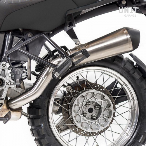

Hallo zusammen,
z,
ich bin auf die Firma Unit Garage gestoßen und interessiere mich im speziellen für den ESD. Hat den schon jemand zufällig montiert und kann etwas über Sound und Leistung sagen?
viele Grüße, Stephan

Hi.
Du wirst mit dem originalen Kat egal mit welchem Endtopf keine wesentliche Soundänderung und schon garkeine Leistung oder Drehmomentverbesserung erreichen.
Der Kat schluckt fast alles. Lass die GS mal ohne Endtopf laufen und du wirst sehen (hören)
Grüße Volker

Stimmt ganz genau was Volker schreibt. Da musst du schon űber ein Y-Rohr nachdenken und den Brotkasten rausschmeißen.
Legal is natürlich was anderes
Lg

Ok, danke für das Feedback. Habe im Forum mal gelesen, dass man bis Bj. 2003 den Kat rauswerfen und gegen Y Rohr tauschen kann. Muss man dann den Kat austragen lassen und kann zB ein Y-Rohr + ESD von Zach verbauen?

Es gibt meines Wissens nur zwei Anlagen die eine Mehrleistung gegenüber der Originalen bringen und das ist einmal die von SR-Racing und die Bodis. Beides sind Komplettanlagen, bei der Bodis wirst du vermutlich Probleme bei der Eintragung bekommen (wurde immer von der Firma Rennkuh vertrieben und eingetragen)

Mir gehts hier auch weniger um Mehrleistung, sondern die Leistung ungefähr auf dem Niveau zu halten...

Finde es über Video im Stand hochgedreht immer schwer zu beurteilen...
Der erste Eindruck passt aber! :-)

Ich habe mir UnitGarage keine Erfahrungen. Allerdings kann ich da nicht ganz zustimmen was den Brotkasten angeht. Der ist bei mir inkl. Kat vorhanden. Und in Verbindung mit einem Speedpro Cobra Auspuff hat sie wirklich einen klasse Sound. Deutlich besser (natürlich rein subjektiv) als die 1150 von nem Kumpel mit Remus komplett.

Da weiss ich nur, dass die Wenigsten mit einem nur angeschraubten Endtopf eine Leistungsmessung machen lassen (vor und nach dem Umbau!).
"Geiler Sound" (meist einfach nur mehr Krach) und die Aussage "gefühlte 10 PS mehr" genügen. Messungen ergeben dann: "Krach grenzwertig" oder "hoffentlich hört keiner genau hin", Leistung 2 PS weniger (oops).
SR gibt es nicht mehr neu. Gebrauchte sind so "durchgefeuert", dass der TÜVie der sie einträgt seinen Gehörschutz vergessen hat (abzunehmen ;-) ).

zu Leistung und Sound kann ich leider nix sagen. Aber durch die Höherlegung kann man auf das Hinterrad schauen und den Auspouff finde ich zumindest optisch gelungen.

PS mehr PS weniger - ich habe kürzlich ne 1250 gefahren, ja toll ganz ehrlich, mir reicht meine 1150 GS absolut aus was die Leistung angeht.
und die Optik des Unit Schaldämpfers ist tatsächlich für mich ein Argument über diesen nachzudenken. Fahre derzeit mit nem Zach, der mir aber garnicht so gut gefällt, also optisch
was den klang angeht, fahre ohne DB Killer und bin damit auch ganz zufrieden...
Dennoch werde ich vermutlich mir irgendwann in naher Zukunft den Schalldämpfer bestellen, wäre ja dennoch schön in mal im original zu sehen und auch ne kleine Hörprobe zu bekommen.

Hi Gerd, das mit den durchgefeuerten SRs kann ich an meiner nicht bestätigen. Für einen sehr fairen Preis hat SR-Racing das Innenleben des Topfes erneuert.

Ist doch genau was ich sage: Das Innenleben löst sich auf, man muss es erneuern.

... und dann wundert ihr euch, wenn immer mehr Strecken für Motorräder gesperrt werden bzw. wenn es mit Anwohnern Probleme gibt!
Die 1150 ist akzeptabel leise - und das ist gut so, um unser Hobby auch weiterhin betreiben zu können

....aaalso- hab an meiner nen Akrapovic dran . Mit orig.Kat. Hab ich damals günstig
bekommen. Klangbild meines Erachtens nicht viel besser (logisch), der Kat. Ist
wirklich auf Serienniveau oder so.. Und Leistung? Nun, rein gefühlsmässig in Verbindung mit
L&N Luftfilter, schätz 85 PS. :rollleyyes: Aber wesentlich leichter isser als der Serientopf!!
Dafür bin ich schwerer :p .

was den Klang angeht, wirst du kaum was geileres finden als den Zach...,
ich hatte auf meiner 1100er 150.000Km nen Zach montiert,
auf der 1200er fahre ich nun nen SR,
nen Zach Topf wirst du nie schrotten! ;-)
