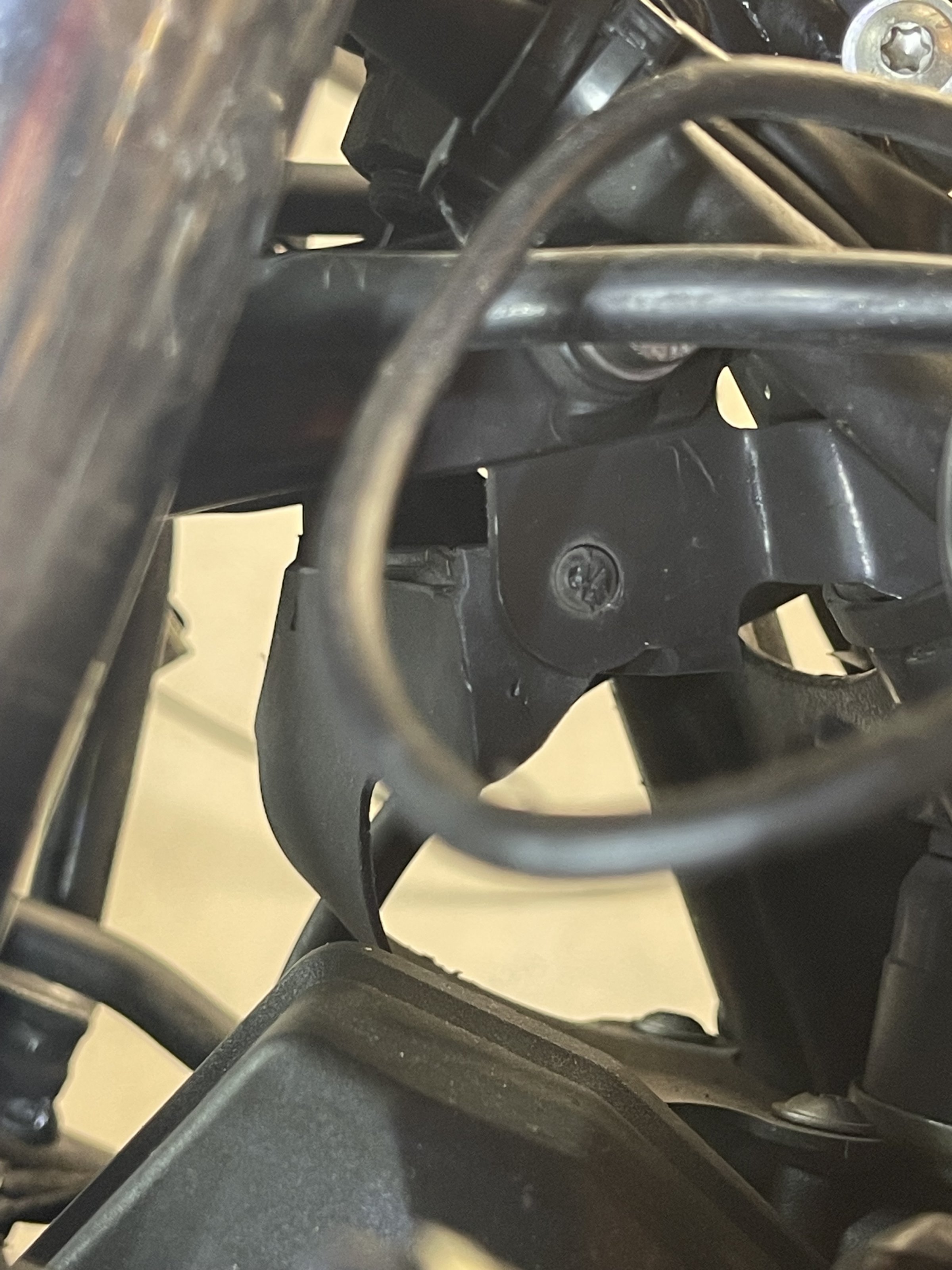

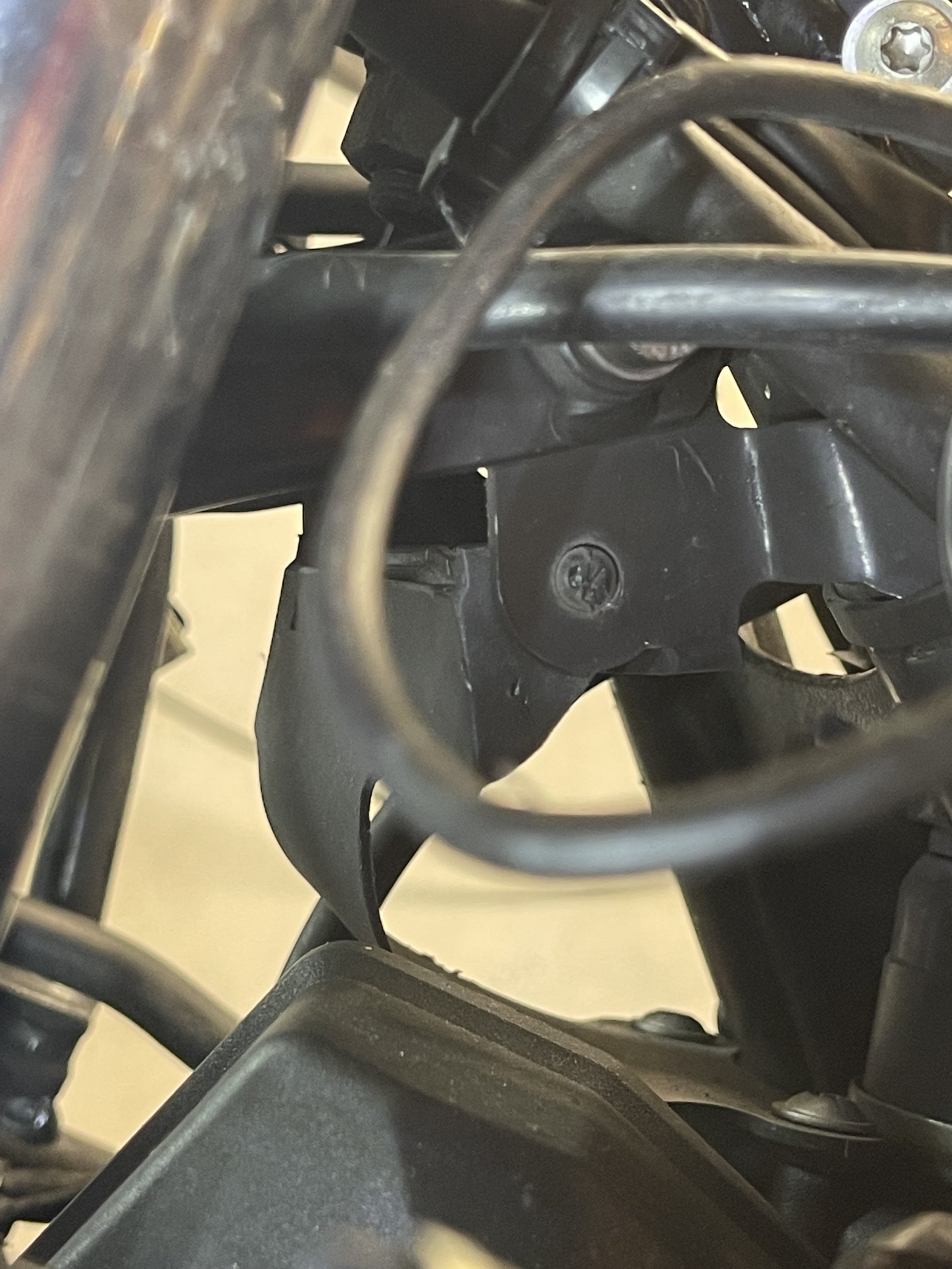

Der Tank liegt nun deutlich hinten und die beiden Stecker sind jeweils getrennt.
Als letzte Verbindung zwischen Motorrad und Federbein befindet sich nun noch ein ein dünnes, halbmond-förmiges Blech, welches die Beiden verbindet.
Am FB angeschraubt, am Lenker angenietet.
Was das Teil soll, erschließt sich mir nicht....aber man kommt besch....an die zwei winzigen Torx dran.
Dann sollte das Federbein endlich herausfallen.
Was für ein Aufwand nach gerade mal 33.000 gefahrenen Meilen.
Erich
Die winzigen Torx brauchst du nicht lösen. Hab die Halterung dran gelassen. Du musst das Kabel oberhalb der Halterung nach oben raus ziehen, anschließend die Halterung links und rechts aushängen.
Erich
Bei mir war das teil aus kunststoff! Das konnte man oben an der Befestigung ausklipsen!

Hi Gemeinde,
könntet ihr mir verraten, wie man den Verdrehschutz beim vorderen Federbein löst? Laut Rep.-ROM soll man ausclipsen und hochklappen. Ich versteh es aber nicht ganz..
Qurator
Qurator
08.02.2014
2.557
37083 Göttingen
R1200 GS TB Bj 2013
Hi Gemeinde,
Oben im Betrag "24" ist ein Bild welches alles erklären könnte!
Benschi
02.07.2012
176
Regensburg und Umkreis ;)
R1200GS Adventure TB K25
Ich hab das Bild schon gesehen. Ich bekomm aber leider diese Clips nicht aus der Löchern raus..
