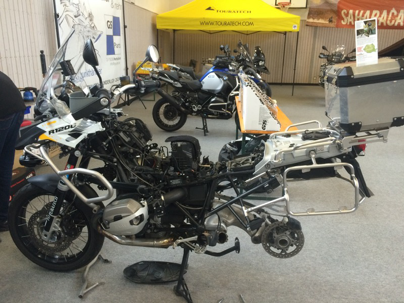

Sieht gut aus. Aber mit dem Foto kommt Helge nicht weiter.

Bild war zur Verdeutlichung was alles ab muss gedacht. Da ich den Tank nicht selbst abgebaut habe kann ich beim Stecker nicht helfen. Der war Ruck-zuck vom Profi abgebaut.

Ich habe mir vorher auch den Kabelverlauf angesehen und bin zu dem Schluss gekommen der Tank muss runter um an die kabelverbinder zu kommen! Bzw der Tank muss gelöst und etwas nach hinten verschoben werden um die Kabel zu lösen!
Schau dir das Bild vom PPROFI-einbau "Alpeno Strand"an

Der Tank liegt nun deutlich hinten und die beiden Stecker sind jeweils getrennt.
