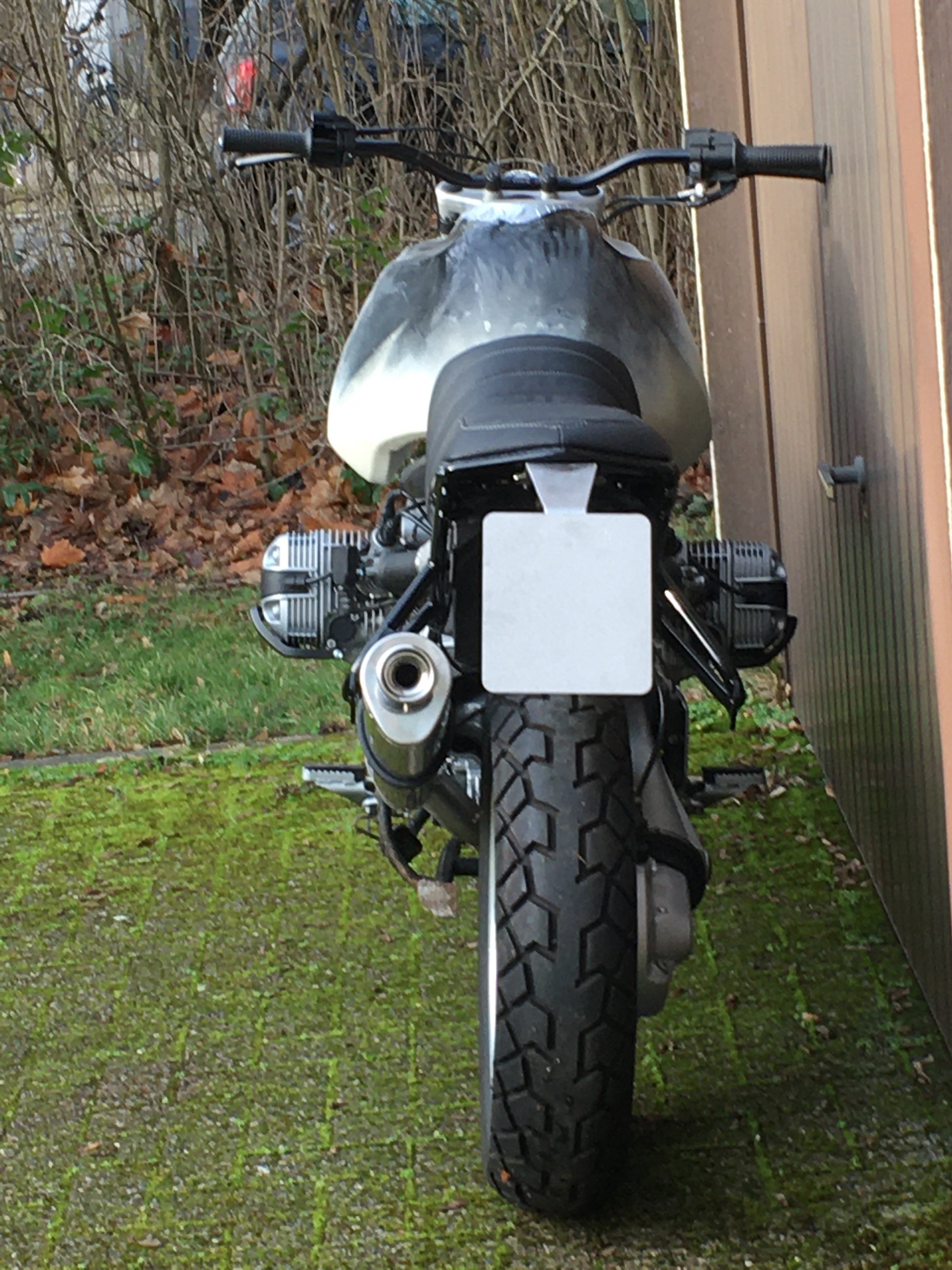

Freistehendes Telelever sieht immer furchtbar aus, wie auch die klumpigen Tanks. Als Beispiel dafür kann man das Bild vom Sampelmann nehmen.Da sieht man schön das nach 2 Stunden das Talent ausgegangen ist und kurz danach der Mut. Ist schwer da was ansprechendes zu bauen.
Und immer auf den Scheinwerfer achten, klein, zurückgebaut, und bitte tiefer wie auf dem Bild

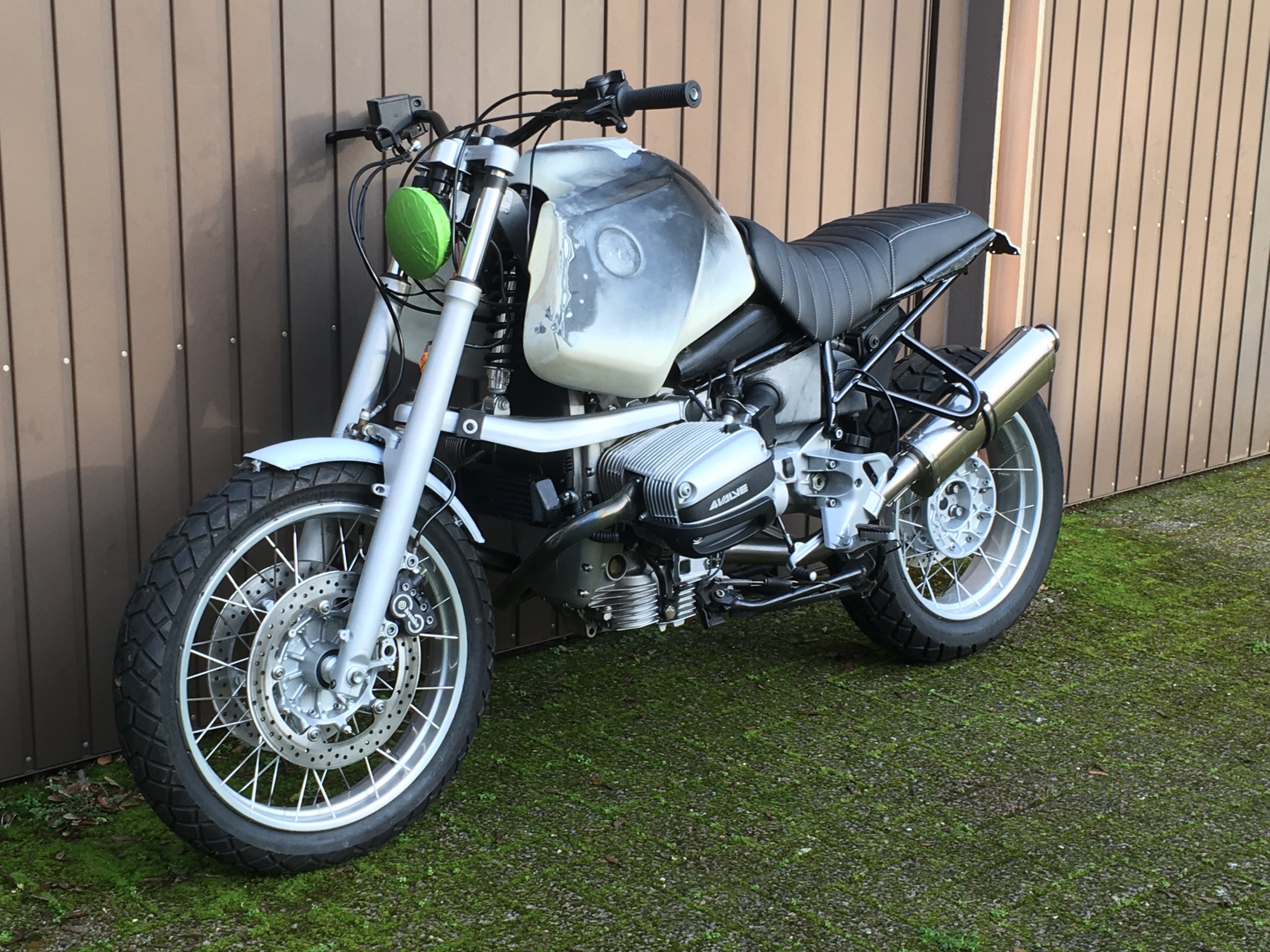

Das schmeichelt dem Auge und das Telelever verschwindet fast. Fahrwerksteile schwarz, Mal kein Scheinwerfer wie ein Nachttopf und schön positioniert, sieht nicht wie Stuart oder wie ein Totoaschaden aus.
So ein Umbau ist nicht viel teurer, aber viel besser umgesetzt wie das Dingens vom Hornig.
Und sogar die Regeln beachtet, wenn Scrambler, dann auch Scrambler Auspufführung, Lenker mit Mittelstrebe und wo passt noch das Kennzeichen hin, so das es nicht wirkt wie ein Fremdkörper.

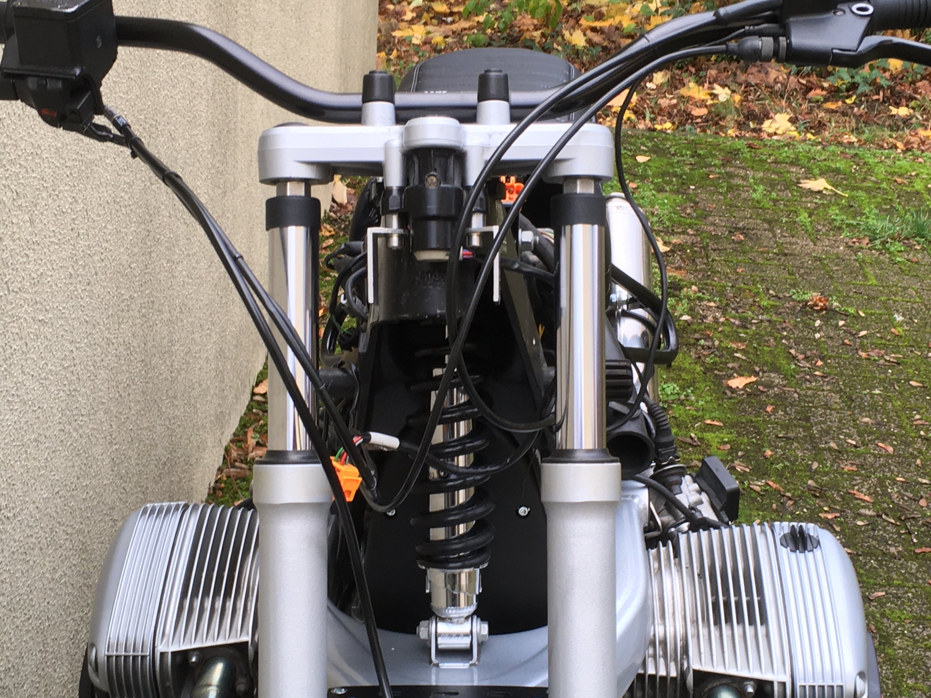

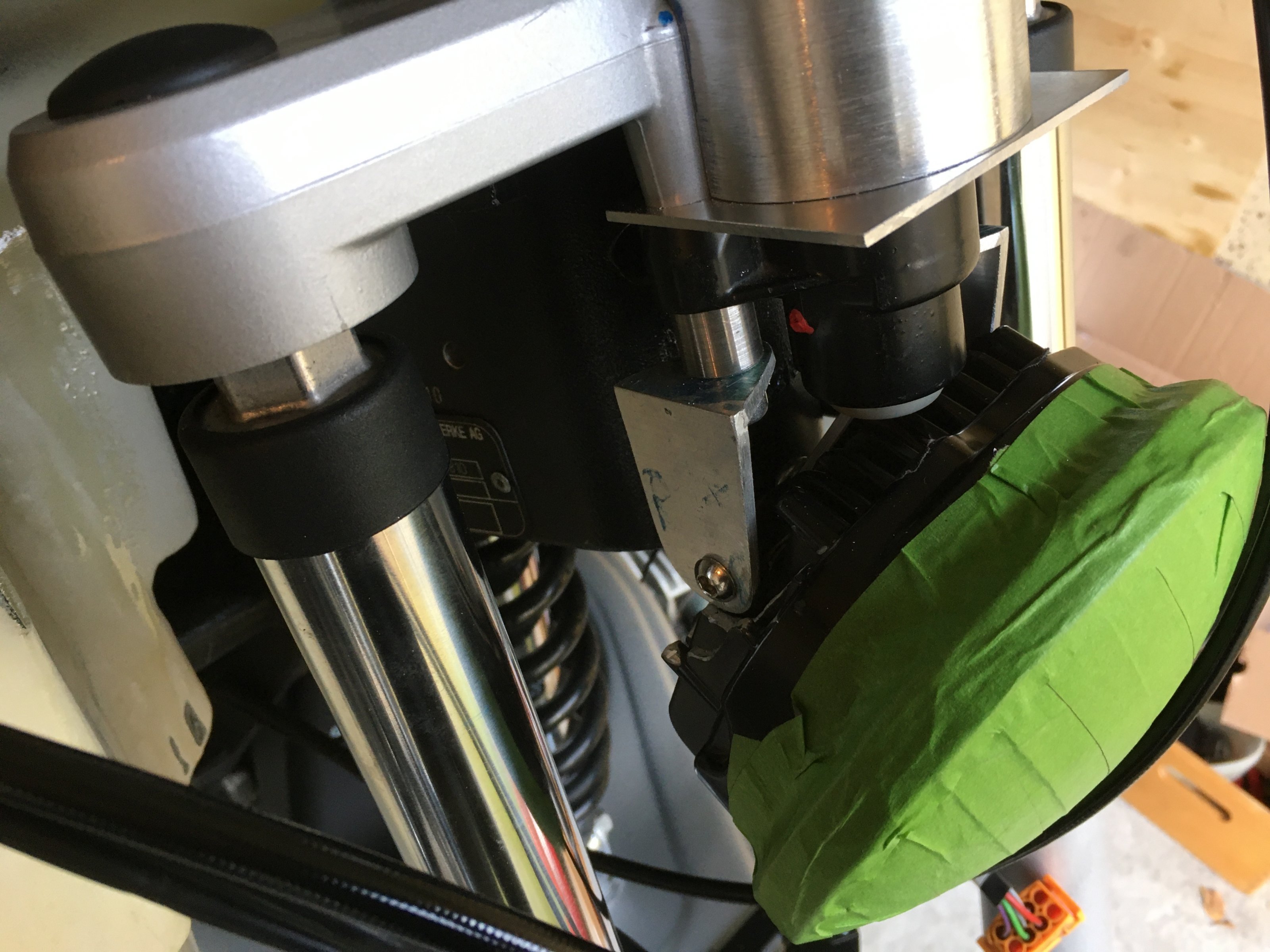

Mal ein kleiner Zwischenstand, was da an Teilbaustellen so gerade im Werden ist:
IMG_2726.JPGIMG_2817.JPGIMG_2818.JPGIMG_2820.JPG ...

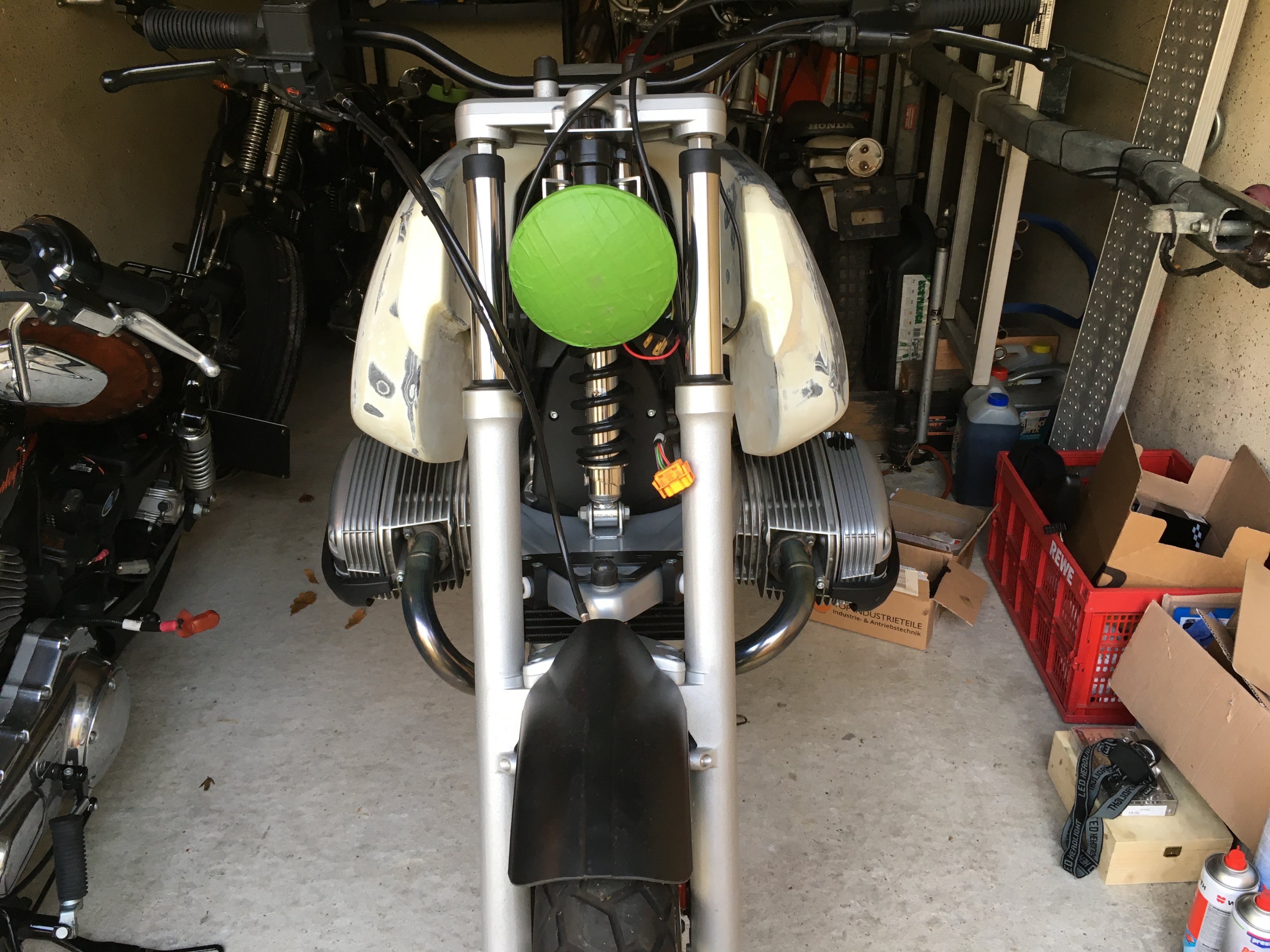

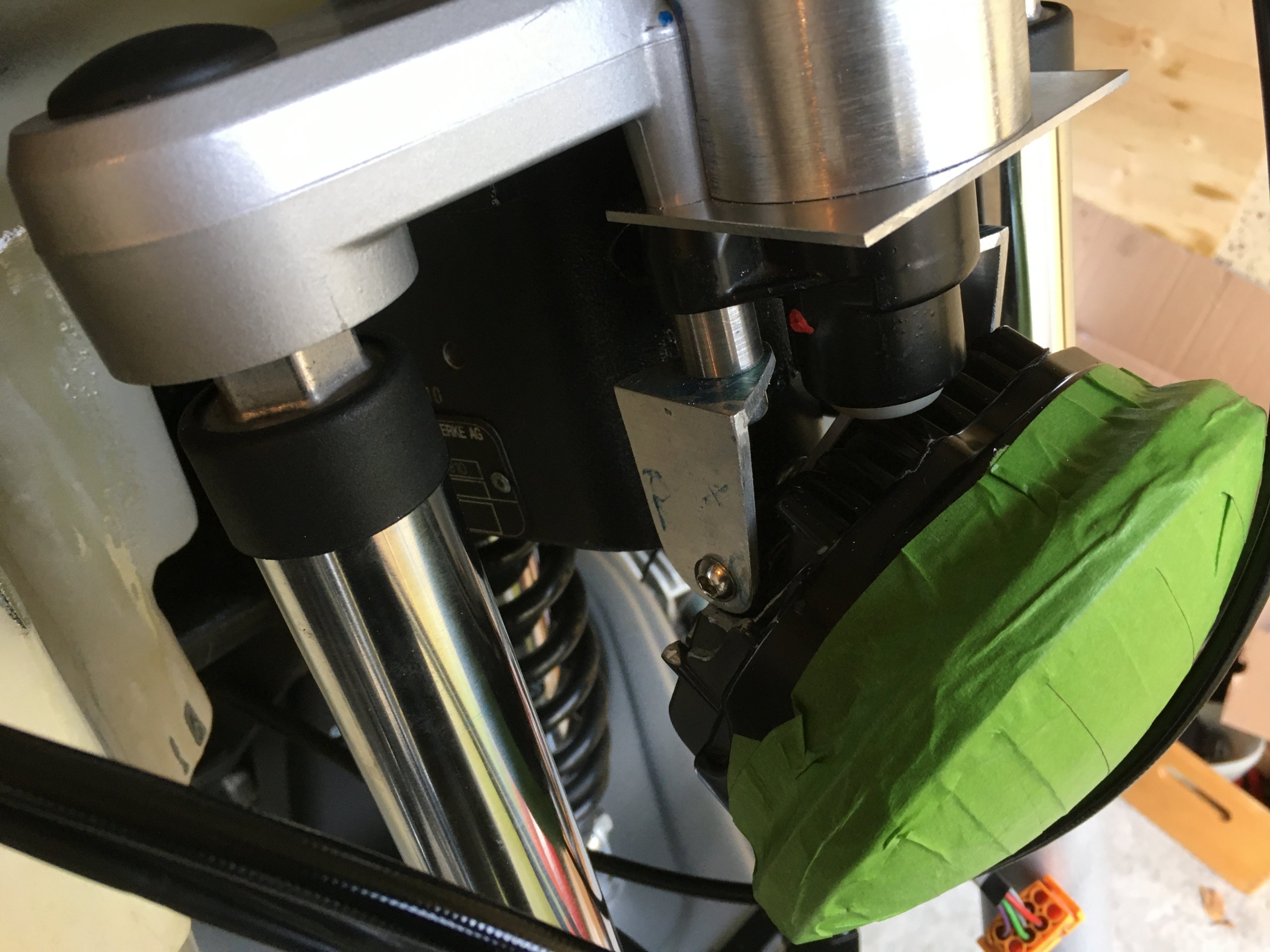

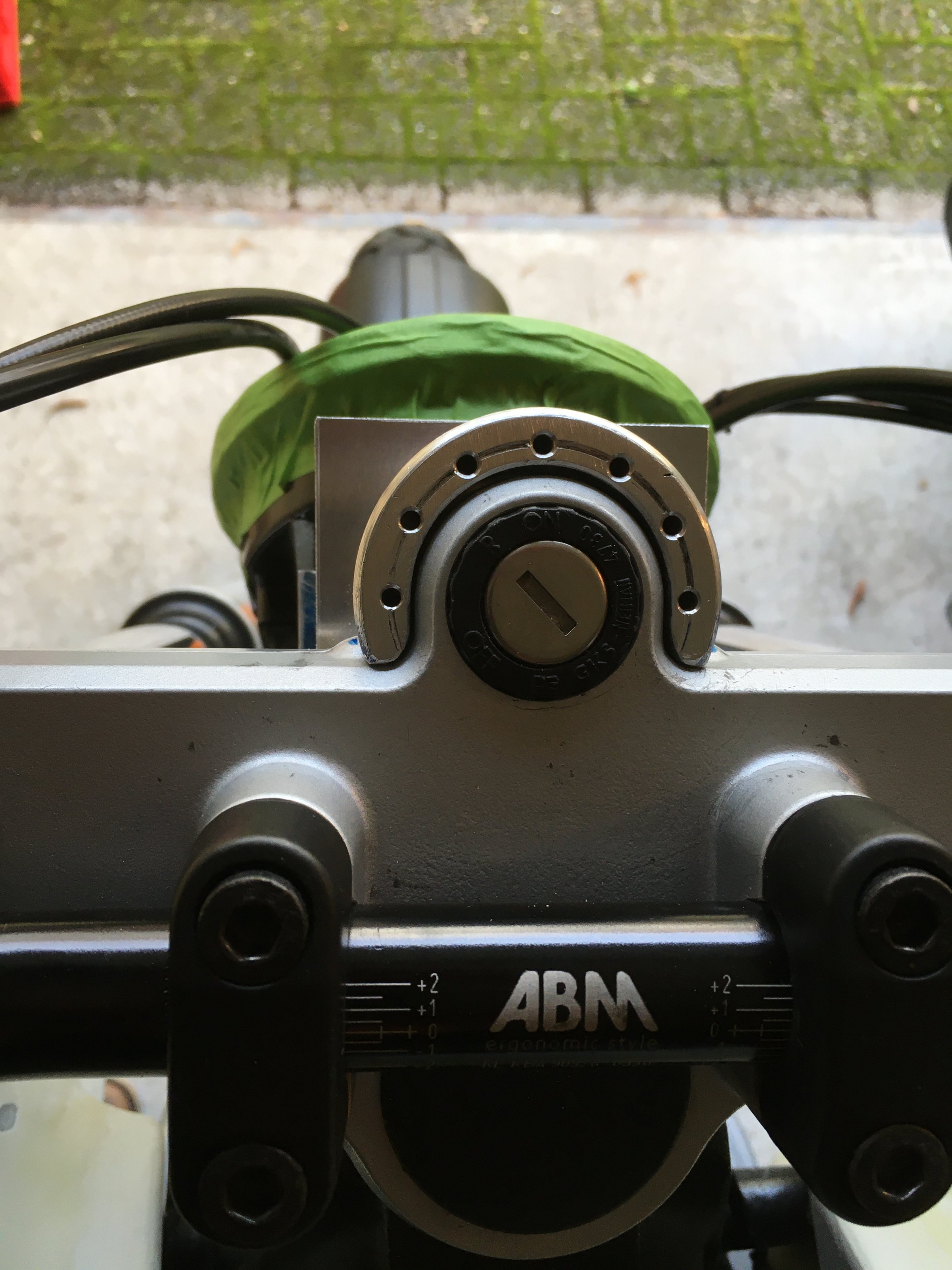

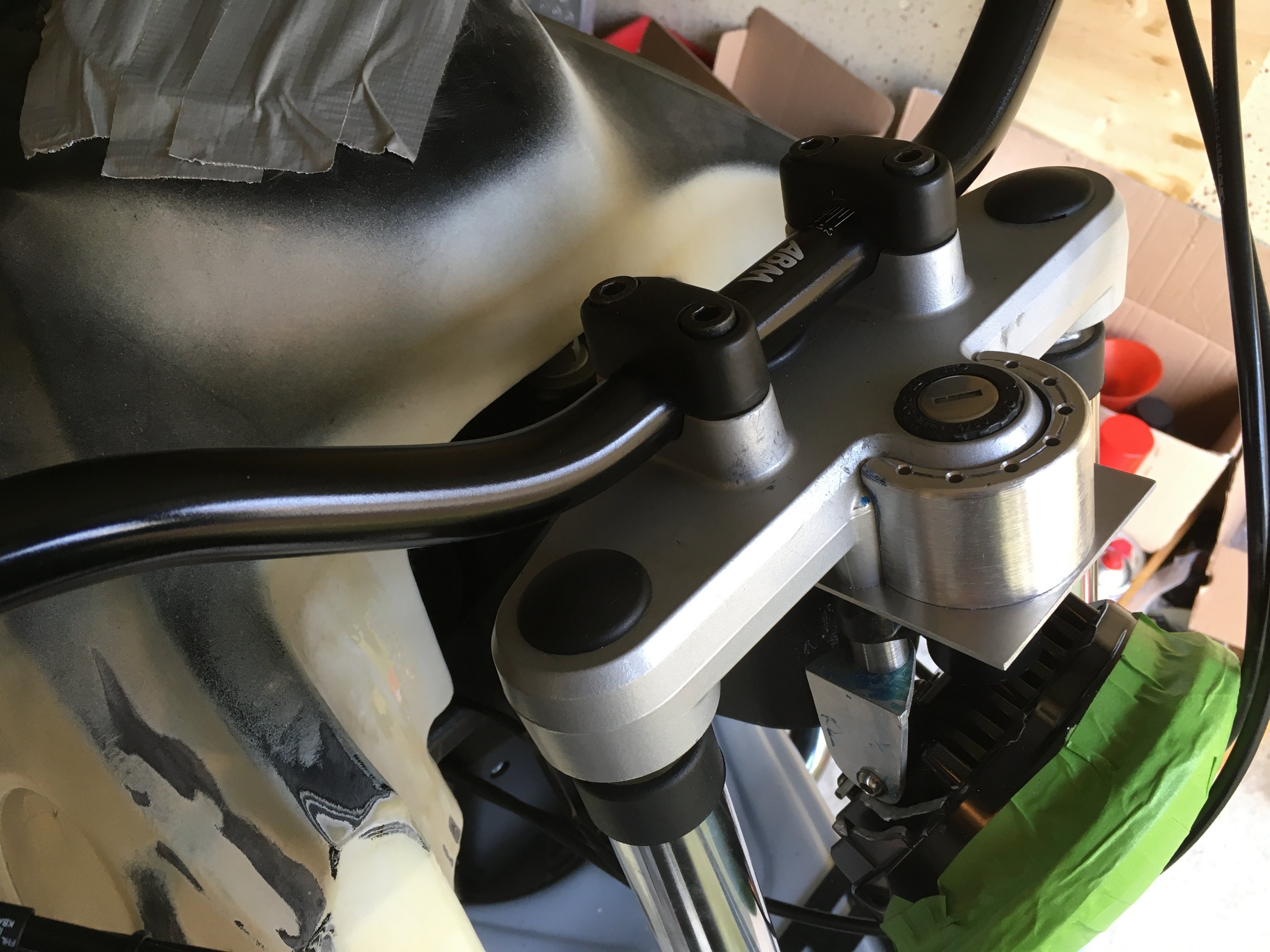

  • Scheinwerfer: 5 3/4 LED-"Einsatz", soll möglichst nackig ans Motorrad. Nein, bleibt nicht grün. Ist Frogtape zum Schutz beim Werkeln. Wird mit Distanzhülsen und Haltewinkeln mit der Zündschlossverschraubung montiert. Anschellen des Scheinwerfers an den Standrohren würde zu Federwegverkürzung führen ;);) ... hab ich schon "lustige" Lösungen gesehen ...
  • Kontrolleuchtenträger: da das Zündschloss pur keine Schönheit ist, wird es per Kontrolleuchtenträger verkleidet. Der ist aus einem dickwandigen Alurohr gedreht und ansonsten handgeschnitzt. In die Bohrungen werden von unten Mini-LEDs gesteckt und verklebt. Die Gabelbrücke habe ich an der Zündschlossaufnahme um die Materialstärke der (noch unzugeschnittenen) Trägerplatte abgefräst, damit´s nachher auch noch mit dem Lenkschloss klappt ...

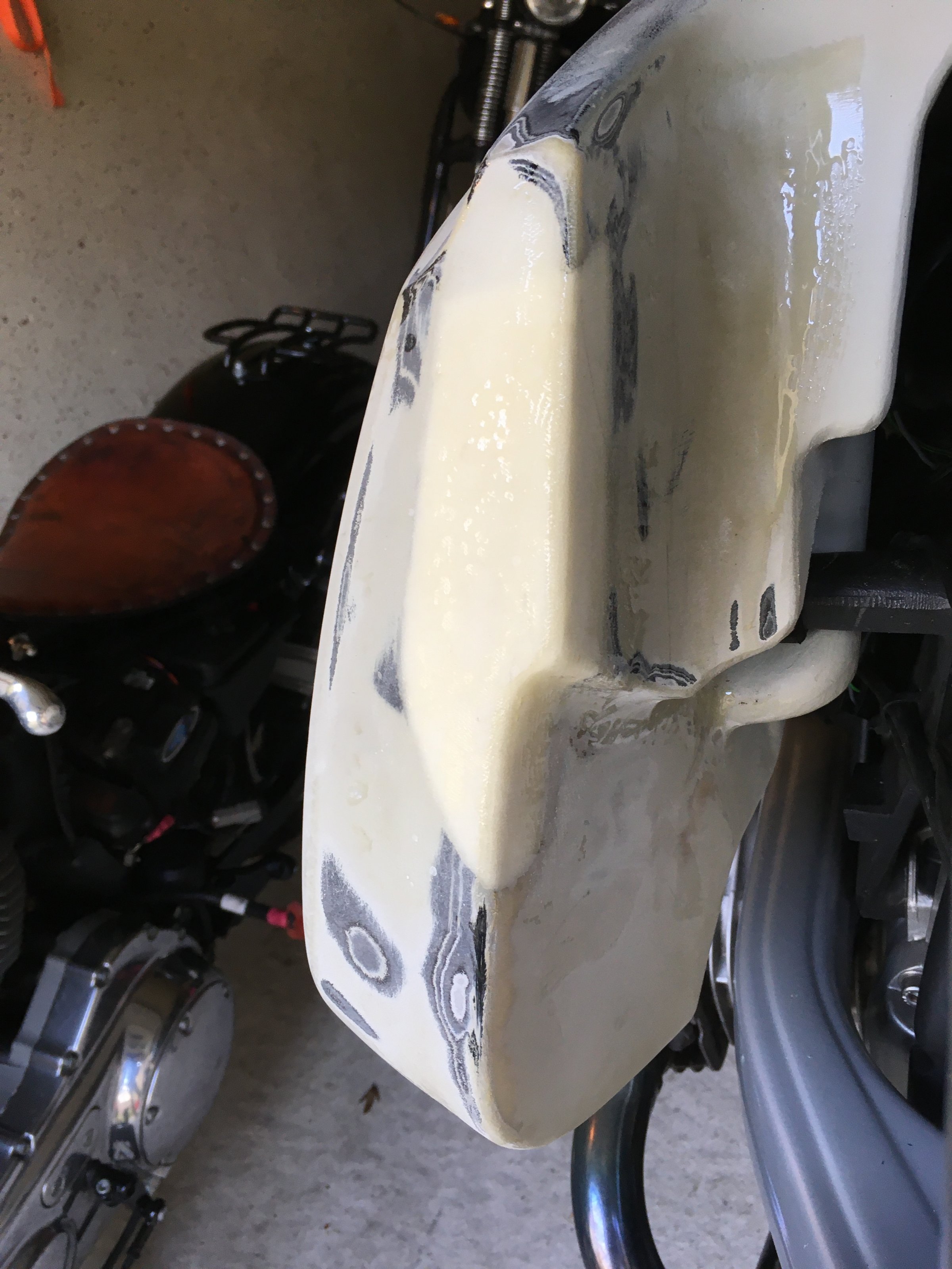

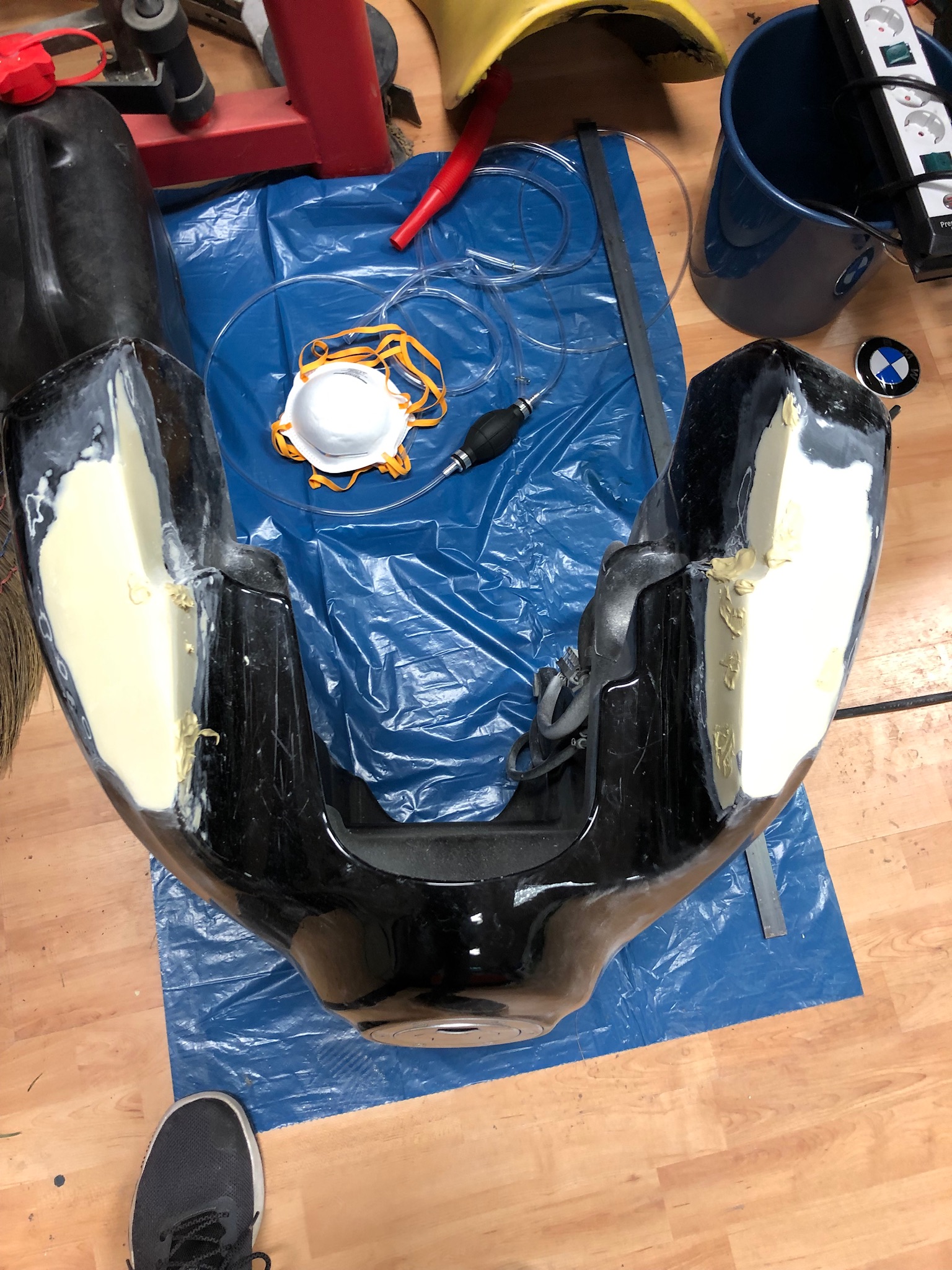

... wie bereits irgendwo erwähnt: der Plastiktank wurde von seinen Verkleidungsaufnahme-Mulden befreit. Epoxy-Microballon-Gemisch als Füllmaterial, beigeschliffen und dann nochmal hauchdünn überlaminiert. Mal sehen, wie lange es hält! Aber ich bin zuversichtlich, zumal das ein Tank war, der nach all den Jahren praktisch blasenfrei war.IMG_2814.JPGIMG_2815.JPG
bezetausoer
03.09.2007
2.107
Die finde ich sehr gelungen, war aber ne "R1100R"
Ansonsten, weitermachen, wird schon!:daumen-hoch:

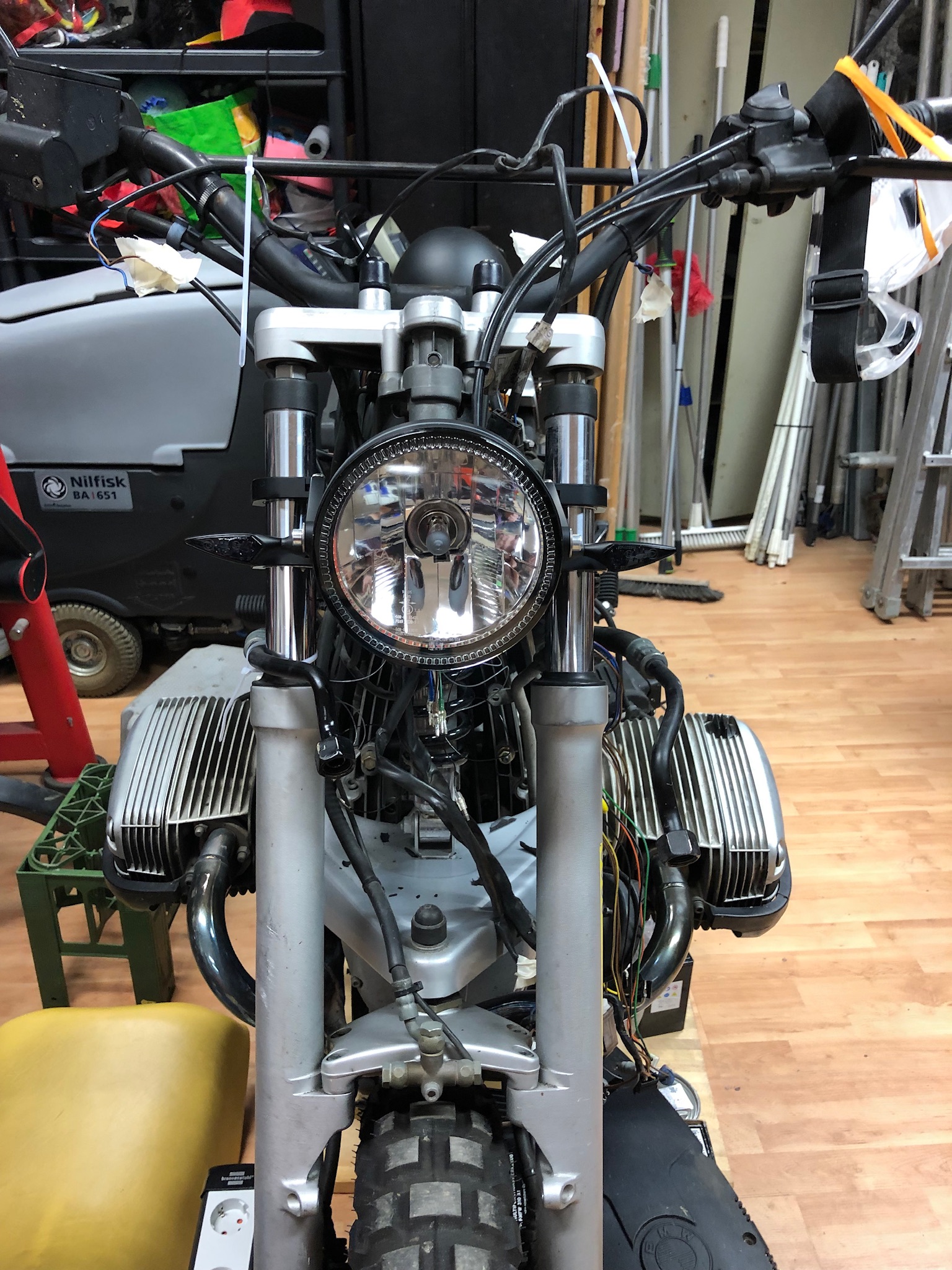

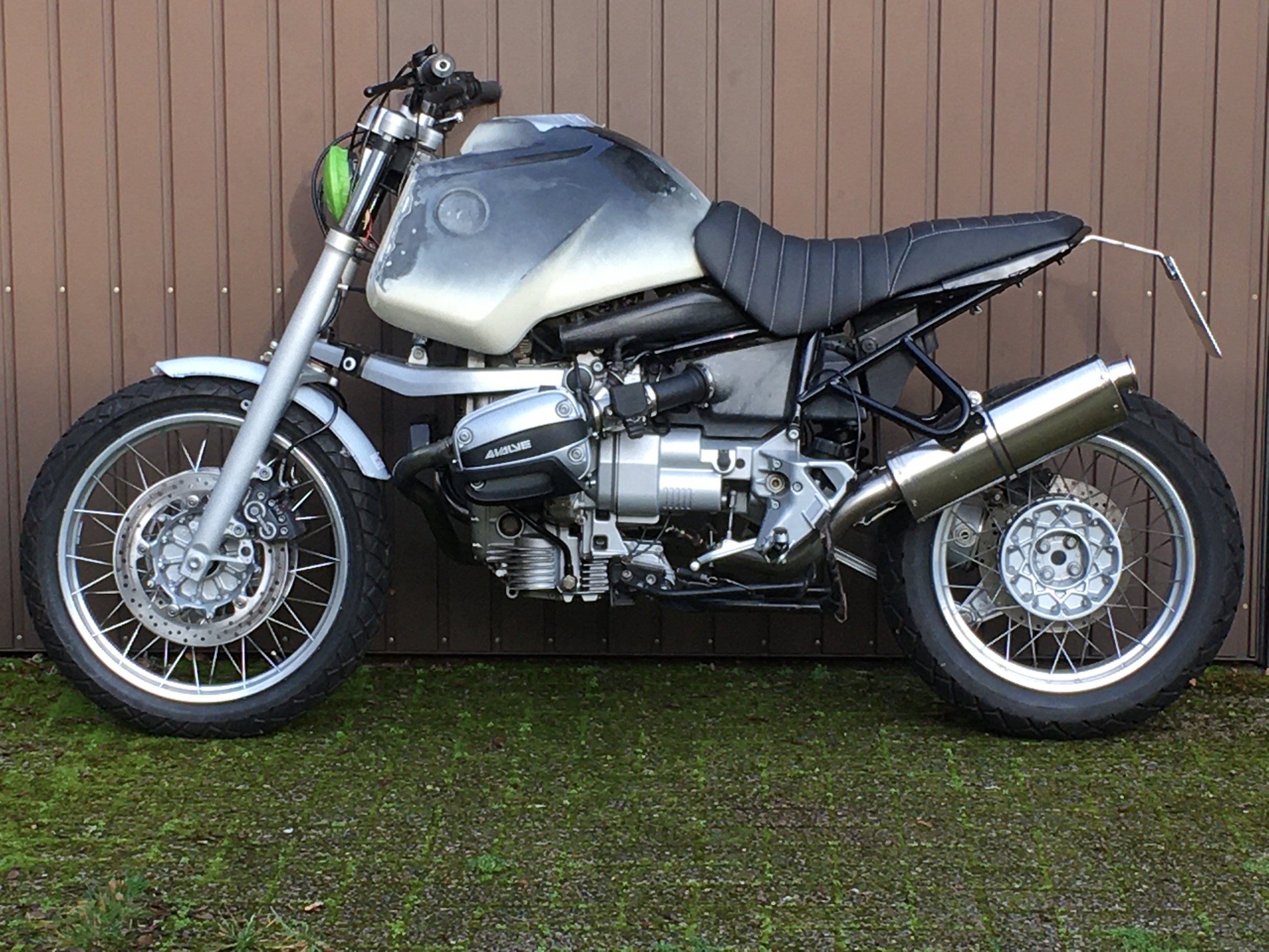

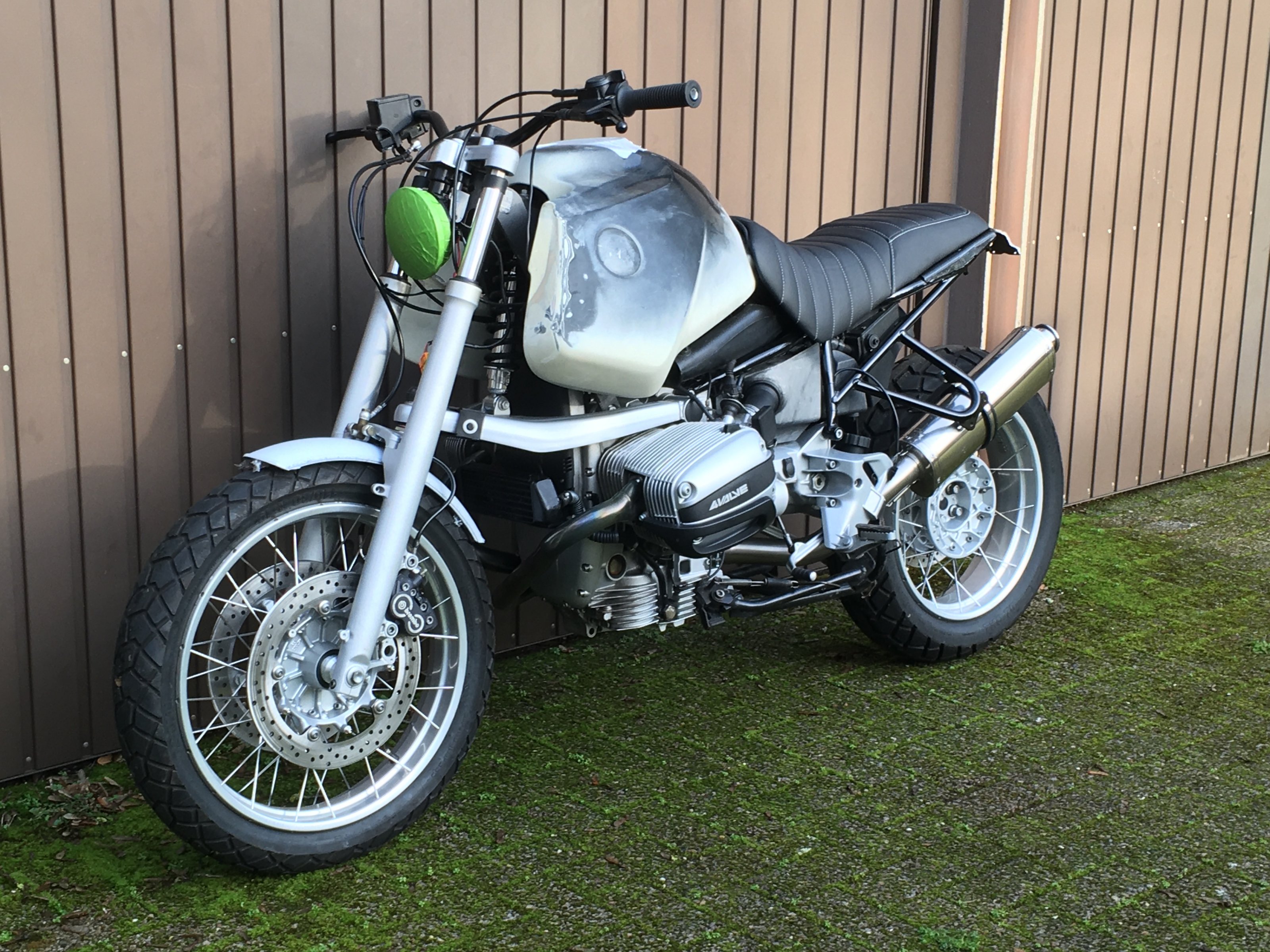

Aktueller Zwischenstand! Das schlanke Alu-Schutzblech gefällt mir deutlich besser, als der beschnippelte Originalkotflügel.
Also das meiste gefällt mir wirklich gut ...der Scheinwerfer ist (noch) nicht meins. Bin gespannt wie es am Ende aussieht
ThomHBZ
ThomHBZ
31.12.2015
477
near cöllefornia
R 1100 GS 04/1994

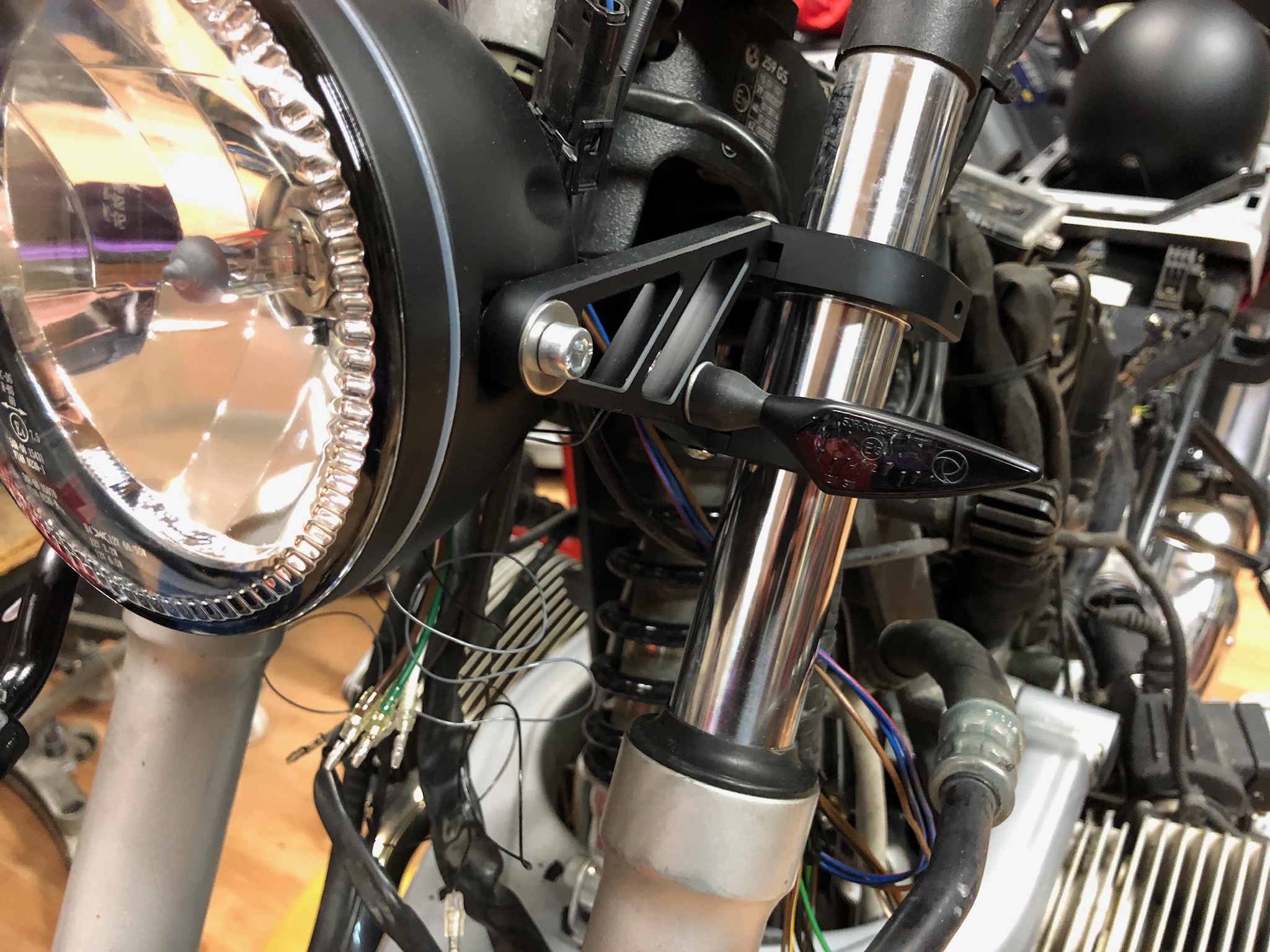

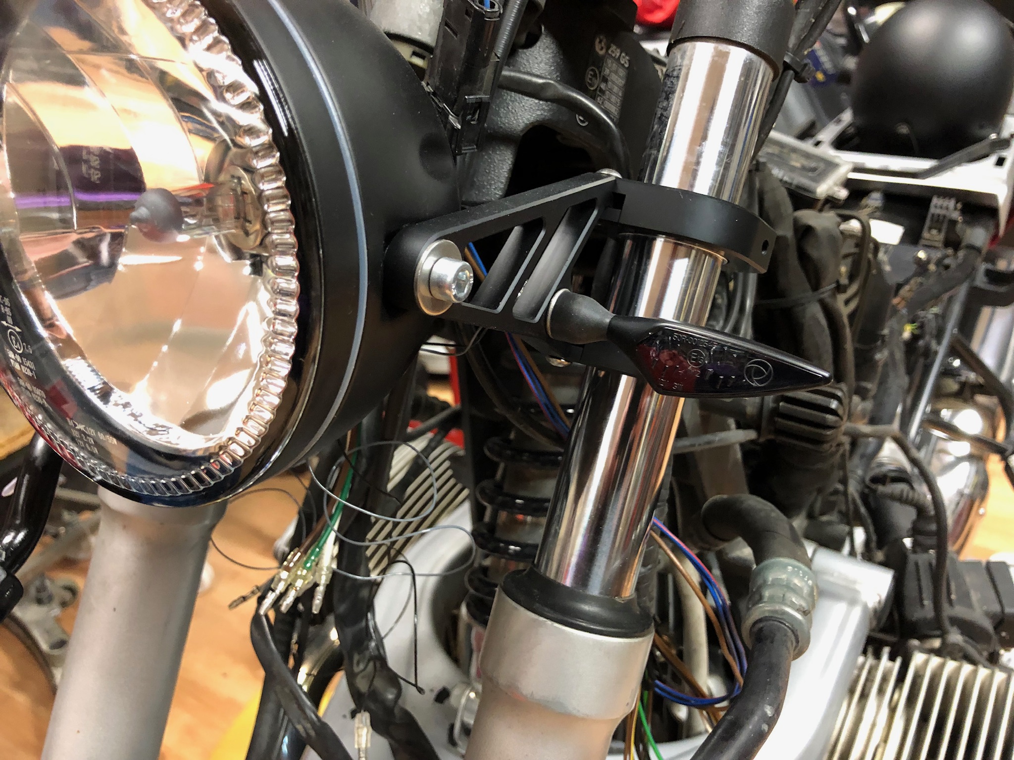

Guten Morgen, ist der Lampenhalter gleichzeitig Federwegbegrenzer? Passt das bei kompletter Einfederung?
Gast 41871
Das frage ich mich auch...
Ansonsten gefällt mir was ich sehe. Die Aufhängung des Scheinwerfers hat Rikiken72 optisch gut gelöst, so wie es bei der R gelöst ist gefällt mir hingegen nicht.
MfG Gärtner
Larsi
Larsi
10.07.2007
32.970
Nein, das passt nicht.
Die 11er hat 190?mm Federweg vorne, daher sollte man mMn 200mm am Standrohr zur Verfügung haben.
Rikiken72
Rikiken72
02.02.2020
15
Guten Morgen ehrlich gesagt nur montiert noch nicht vom Ständer geholt aber das wird schon passen hab noch ein paar Zentimeter nach oben Platz
ThomHBZ
ThomHBZ
31.12.2015
477
near cöllefornia
R 1100 GS 04/1994
Ich wünsche es dir wirklich, das mit dem Platz. Bitte vorsichtig vom Hauptständer abbocken, es wird eng werden.
