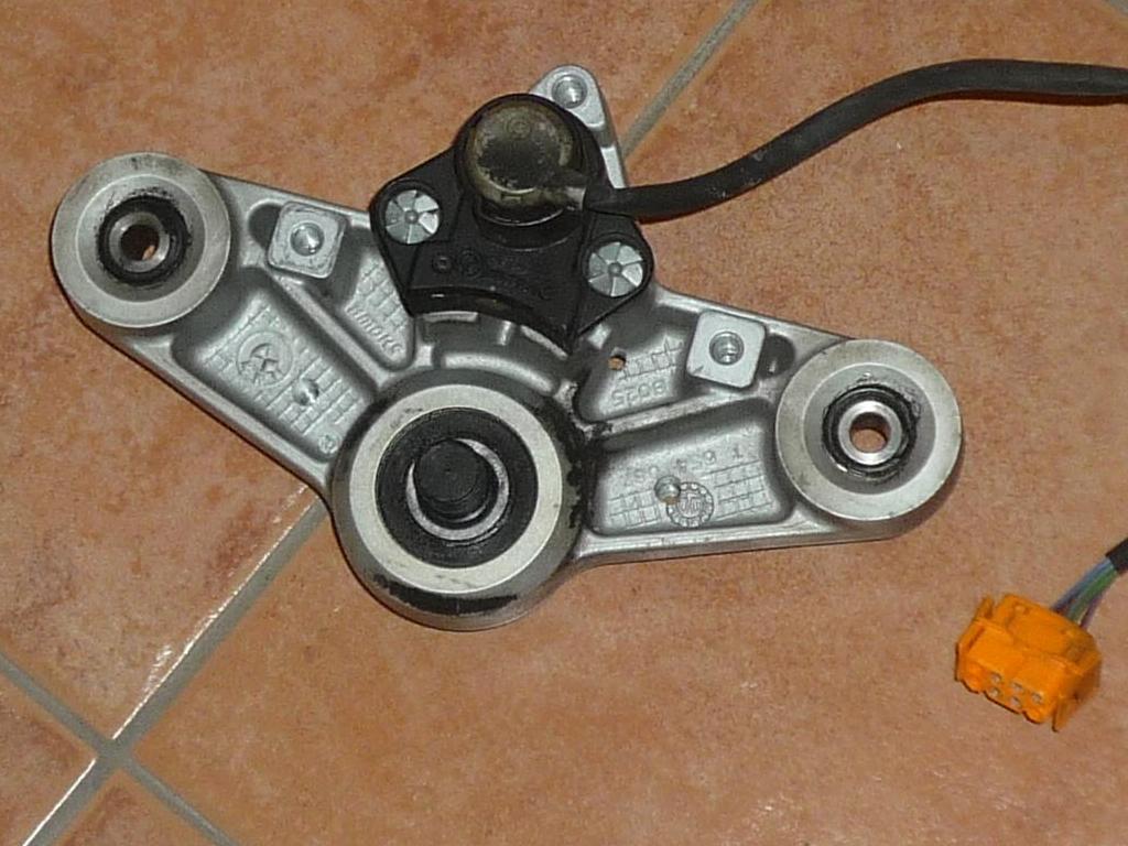

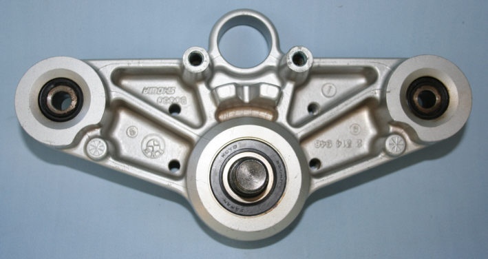

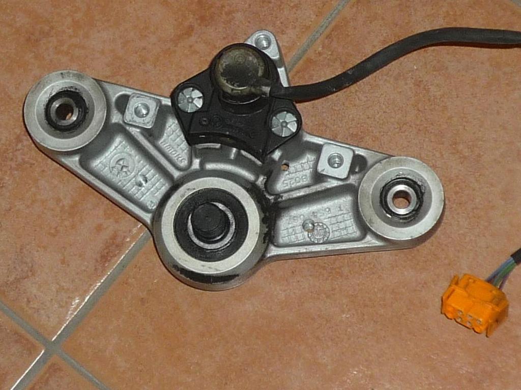

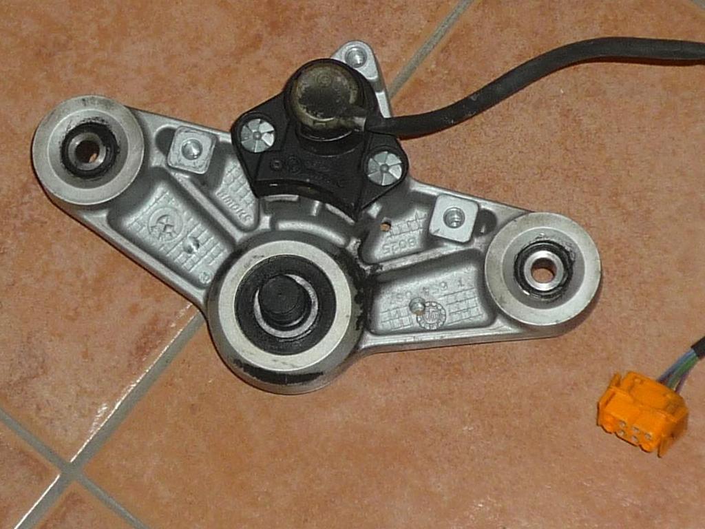

Die Scheinwerfermontage scheint bei derartigen Umbauten immer eine der Nüsse zu sein, die man knacken muss.
Zumindest Theoretisch nutzt die GS beim maximalen Einfedern nahezu die ganze verfügbare Standrohrlänge - sodass für eine Schellenlösung eigentlich kaum mehr Platz bleibt, selbst wenn mann mit einer schmalen Schelle ganz oben ansetzt. Aber: wann und ob das Telelever im Betrieb jemals wirklich so weit einfedert, steht auf einem anderen Blatt!
Um das Problem zu umgehen, sind m.E. folgende Lösungen denkbar:
  • unter Verwendung einer "R" Gabelbrücke mit vorhandenen Gewindebohrungen auf der Unterseite ist eine Lösung, wie bei der mittlerweile viel zitierten R, praktikabel. Nämlich die SW-Halter dort zu verschrauben, was natürlich eine Anfertigung der Teile erfordert
  • Bei der original GS-Gabelbrücke gibts diese Gewinde nicht, dafür aber die fürs Zündschloss. Kann man mitnutzen, so wie ich das geplant habe
  • Unitgarage bietet Lenkerklemmen mit Auslegern zur Aufnahme des Cockpits samt Scheinwerfer an Riser handlebar . Mir ist das aber viel zu klobig!

Mit der R-Gabelbrücke ist der Lenkeinschlag (mMn deutlich) verringert.
Daher Obacht beim Wenden. Wer da den GS-Wendekreis gewöhnt ist, liegt schnell mal auf der Nase.
Anhang anzeigen 327829Anhang anzeigen 327830Anhang anzeigen 327831
Sieht auch nicht verkehrt aus Danke für den link

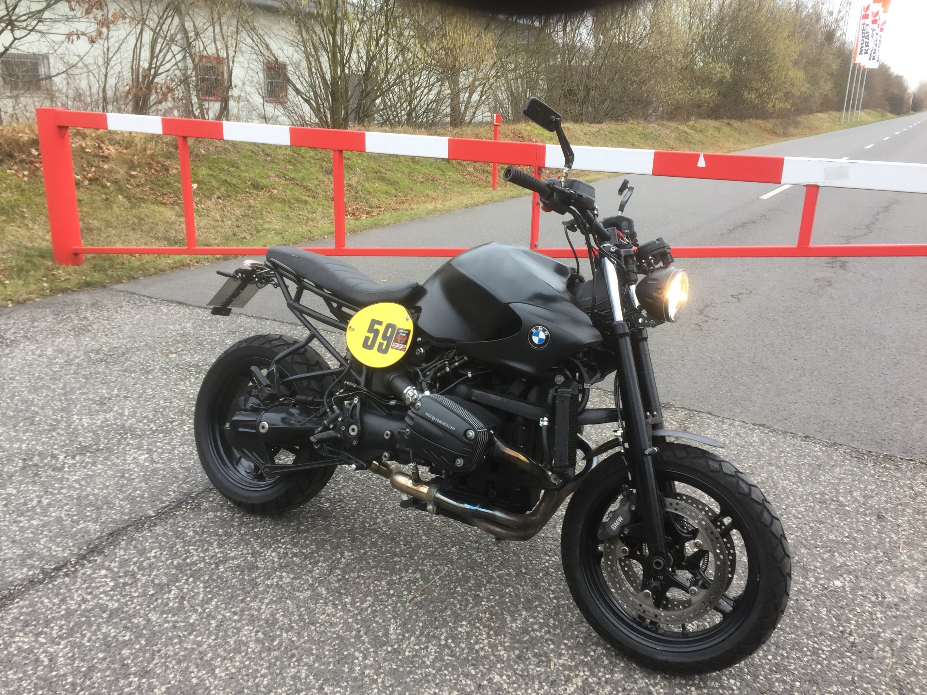

Eventuell bekannt, aber für mich neu...
wie geht´s bei dir weiter?
;) :cool: ... hihi, die nächste mit Federwegbegrenzung. Diesmal hinten.
Nicht alles, was auf der Hebebühne gut aussieht, funktioniert dann auch auf der Straße. Wenn die mit Sozia auf der Bank mal kräftig hinten einfedert, gibts ganz sicher Wellblech. Ich habe auch eine Weile gefummelt, bis der Reifen (gerade so) das Kennzeuchen beim maximalen Einfedern nicht berührt.
Mein Fortschritt derzeit ist zeitbedingt eher erbärmlich. Feinarbeit am Kennzeichenträger, ein bissschen am Kontrolleuchtenknorzel weitergefeilt ...
Irgendwann muss ich da nochmal konzentrierter ran! Schon die Baustelle weckt bei mir die Lust zum Fahren.

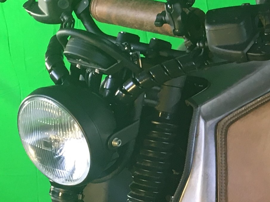

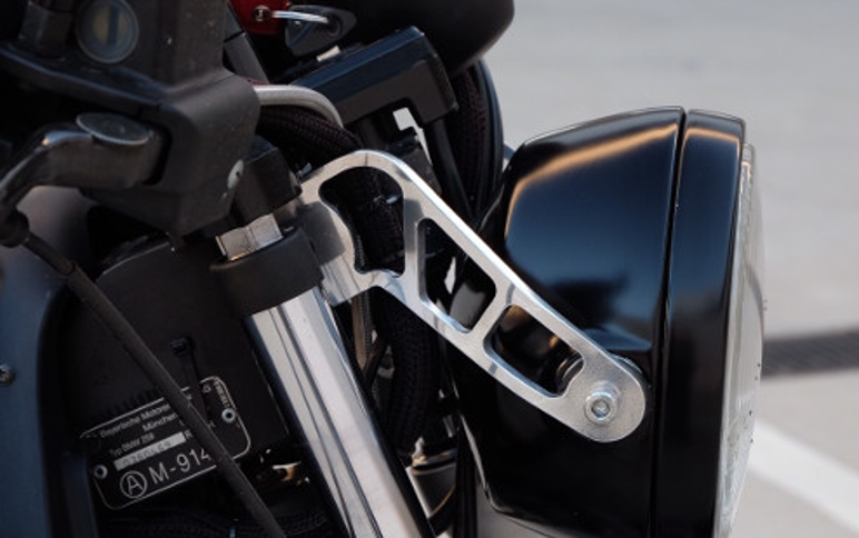

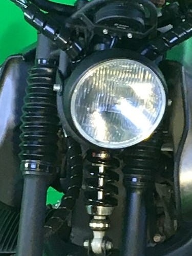

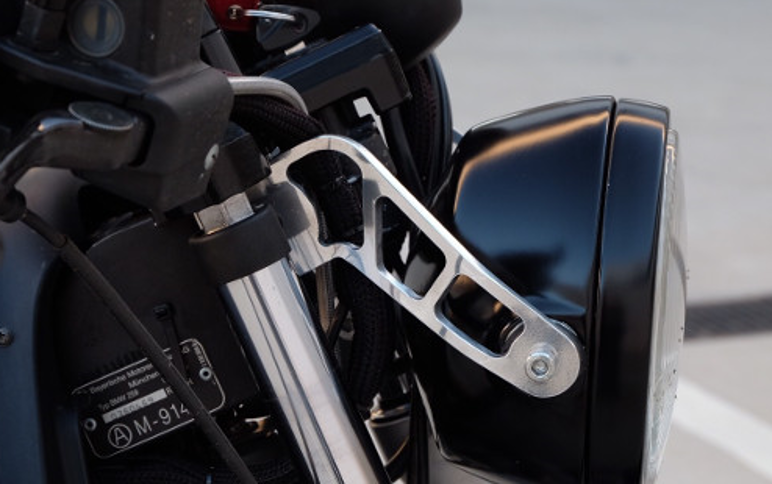

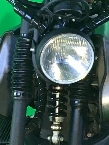

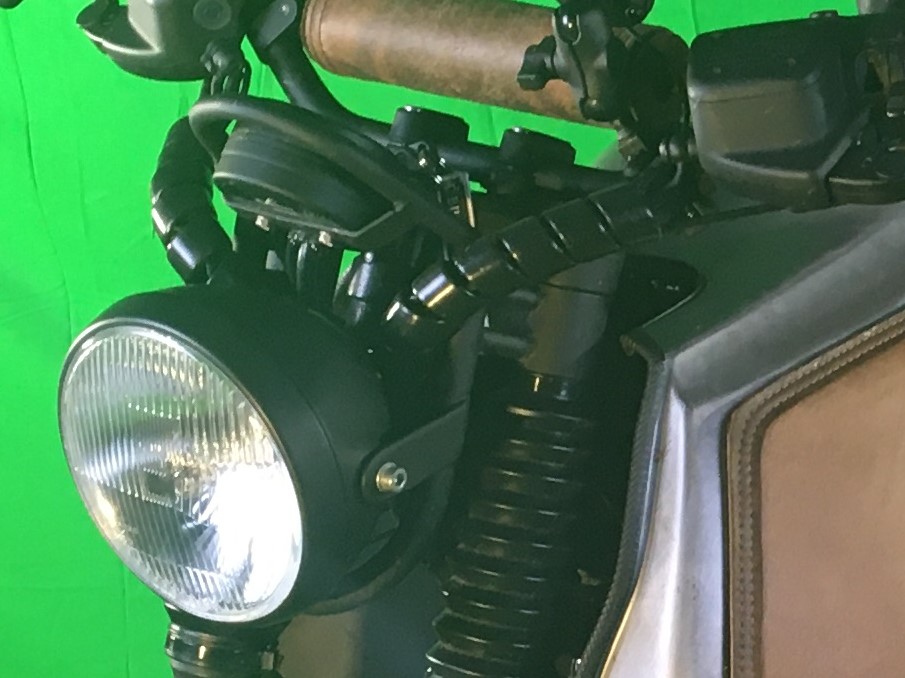

Hallihallo,
Sohnemann hat´s so gelöst (siehe Foto. Sorry, hab gerade kein besseres).
Der Instrumenten-/Schweinwerferhalter ist Stahl, selbst gebogen und geschweißt, anschließend gepulvert.
Die obersten 40 mm sind auf jeden Fall außerhalb des "Gefahrenbereichs".
Christophs Einwand zum hinteren Kennzeichen ist im übrigen mehr als berechtigt. Kenne das Problem von 1100 GS- und R 80-Umbau.
Grüße vom elfer-schwob
keep-it-simple
keep-it-simple
25.12.2019
33
Hannover
R 850 GS
Eine der saubersten Lösungen, die ich bisher gesehen habe.
Gefällt mir sehr gut!
Hydraulische Kupplungsbetätigung?? Hersteller?
elfer-schwob
elfer-schwob
09.04.2008
8.812
im Murrdäle
1150 GS-A, R 80-Umbau
Ist ne 1150 GS, daher ist die hydraul Kupplung Serie.
Nochmal was zum "Federwegbegrenzer":
Ich hatte an meiner 1150 GSA jahrelang vorne ein Wilbers-Federbein, das bekanntermaßen den Federweg i. Vgl. zur Serie etwas eingrenzt. Per permanentem Federwegindikator (Kabelbinder) war damit immer massig Platz nach oben, obwohl die Gute auch über übelste Schotterpisten der Westalpen gequält wurde.
Das aktuelle Öhlins gewährt evtl. 1-2 cm mehr Federweg, trotzdem ist nach oben stets ausreichend Luft.
(Im gezeigten Beispiel ist übrigens auch ein Wilbers drin.)
Von der Messung per Meterstab stehen am Standrohr ca. 22,5 cm fürs Einfedern zur Verfügung. Abzüglich dem von BMW angegebenen max. Federweg von 19 cm bleibt also noch Luft für ein stabiles Rohr als Basis des Halters. Dieses darf jedoch nur nicht oben an der Gabelbrücke anliegen. Dort müssen noch paar mm Luft sein, denn Standrohr und obere Gabelbrücke bewegen sich gegeneinander in gewissem Maße.

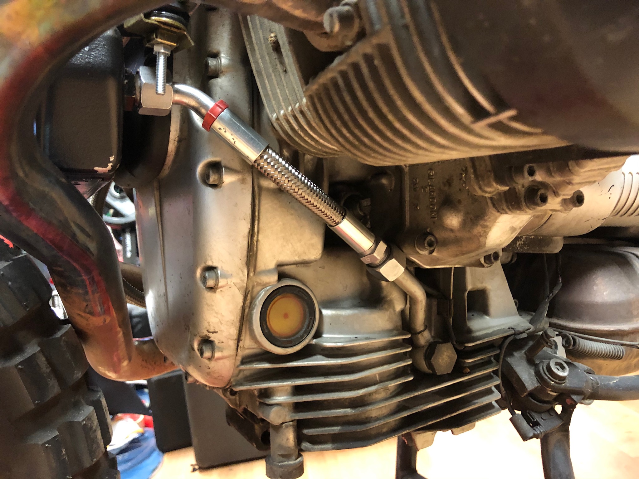

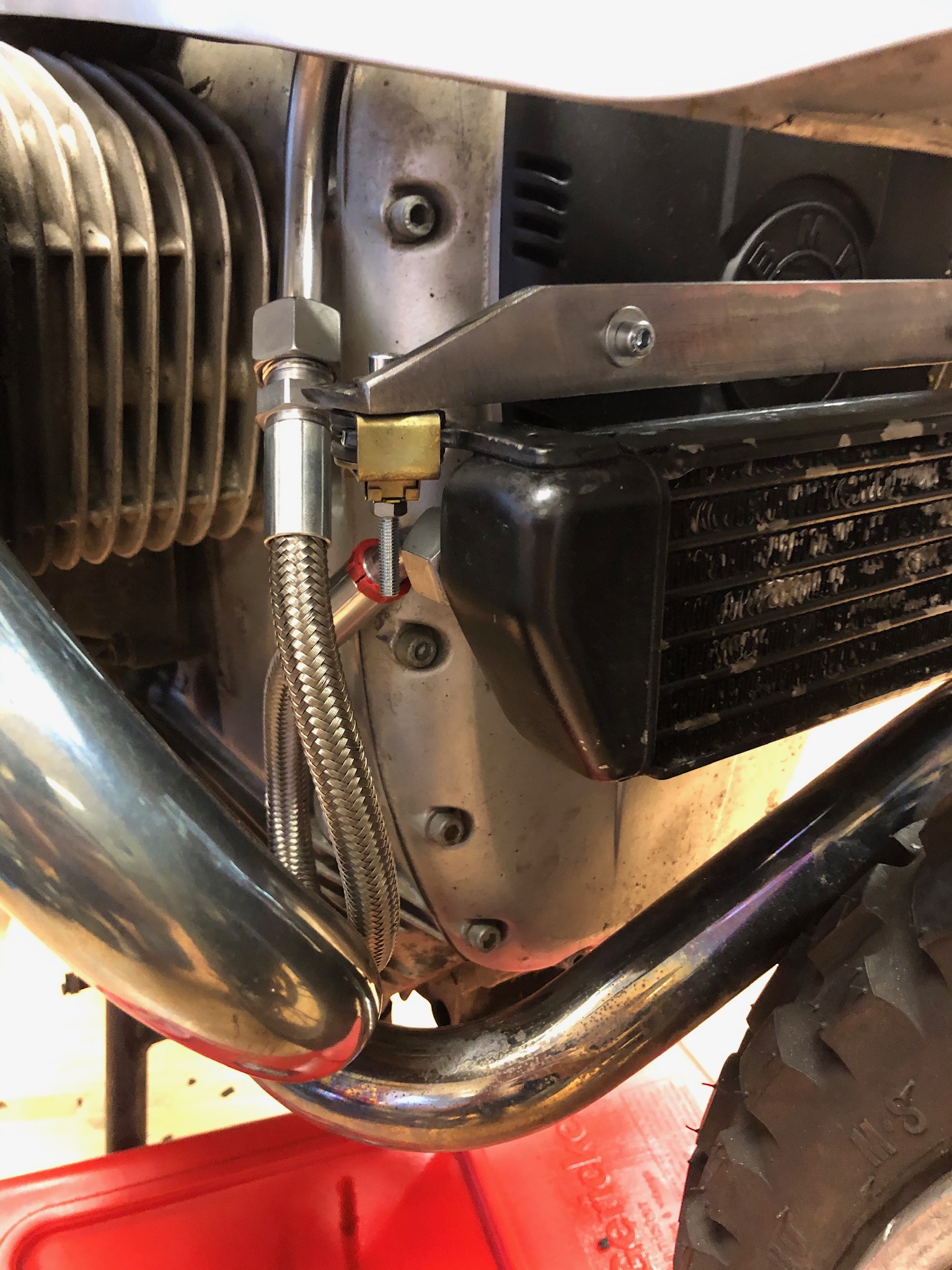

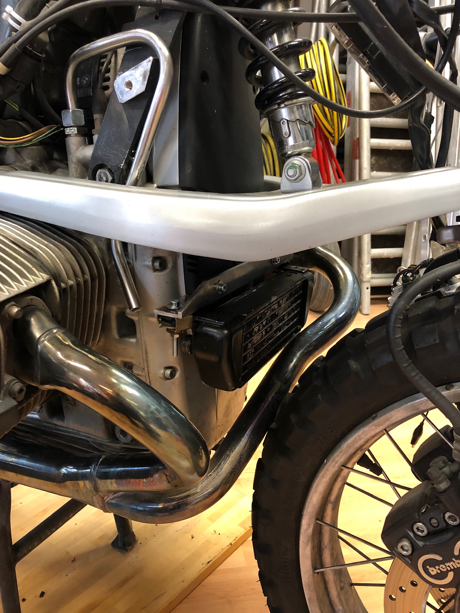

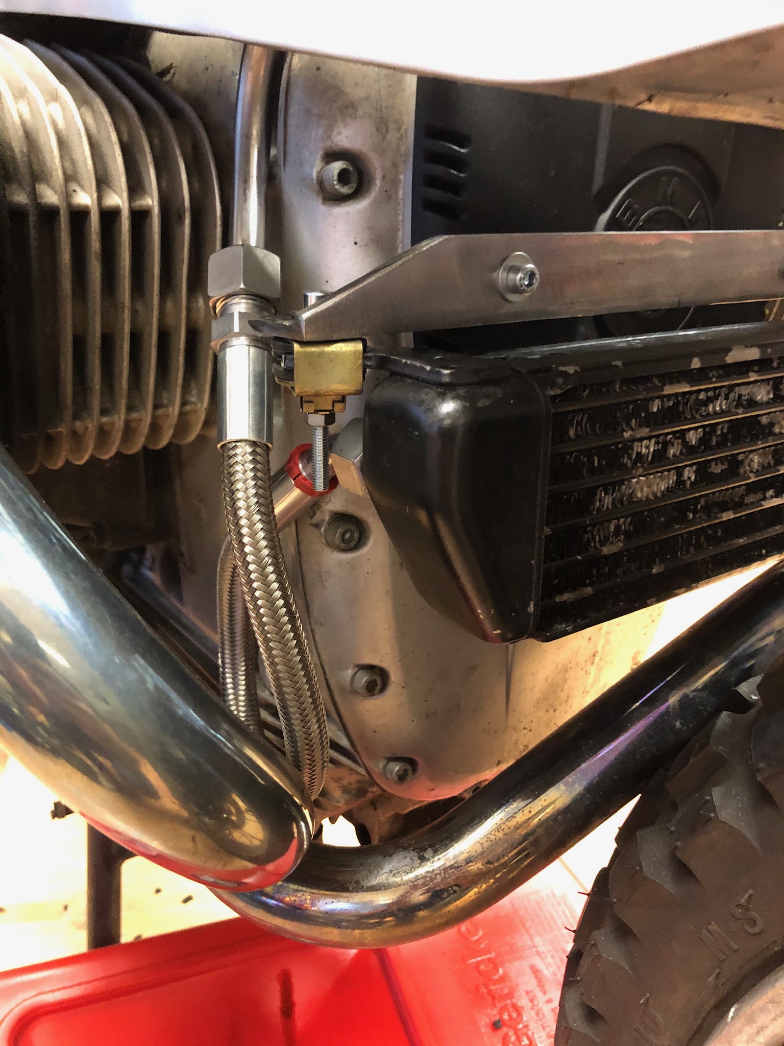

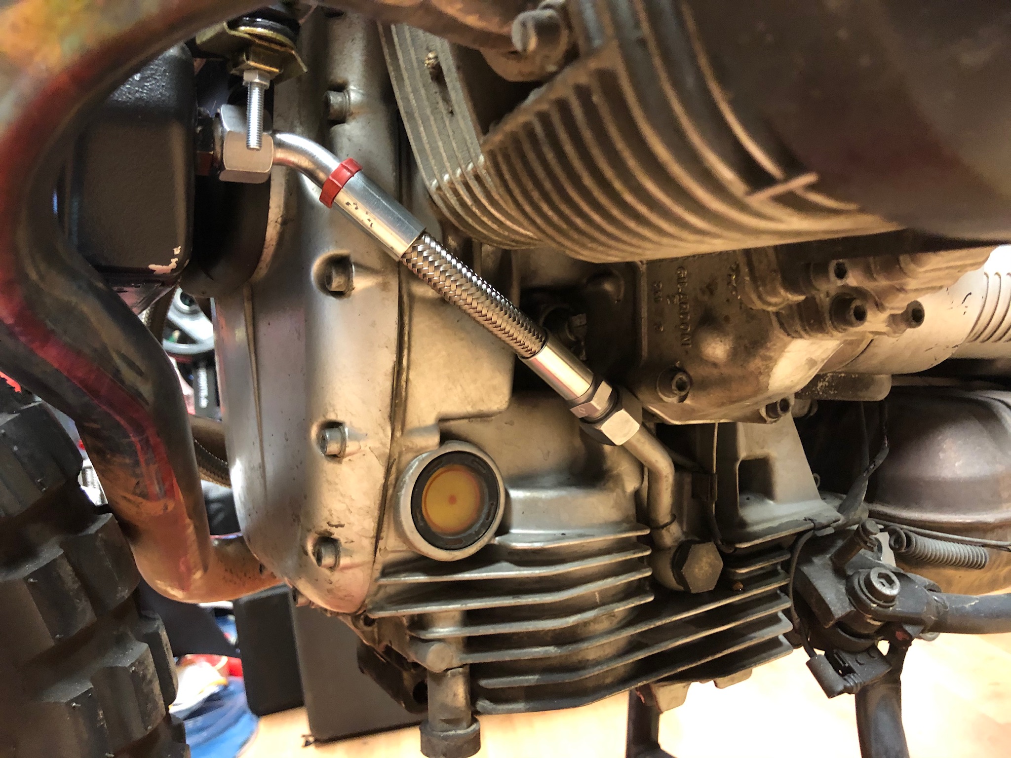

sehr schön mit der Festleitung für den Ölkühler!
