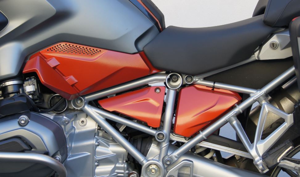

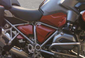

Hallo Leute,
nur zur Info,
es gibt von BMW ein Set Spritzschutz hinten, der gegen nasse Waden sehr gut hilft.
Nachdem mir bei Regenfahrten aufgefallen ist, dass die LC (im Gegensatz zur TÜ) das Wasser regelrecht mit dem Hinterrad sammelt und mir auf die rechte Wade schmeißt habe ich nach Abhilfe gesucht und gefunden. Müsste auch bei der ADV passen.
Es gibt bei BMW ein Set Spritzschutz hinten, welches hier gute Abhilfe leistet und schwer im Teilekatalog zu finden ist.
Die Dinger schliessen das hintere Rahmendreieck im gleichen Design wie die vorhanden schwarzen Kunststoffdreiecke im vorderen Rahmendreieck. Leicht zu installieren und absolut sinnvoll. Kaum noch Spritzwasser auf den Waden.
Links wird gegen das kleine schwarze Teil zur Abdeckung des Niveaureglers ausgetauscht.
Teilenummer: 46 63 8 545 046, Satz Befestigungselemente, €21,17 netto
46 63 8 545 047, Spritzschutz hinten links, €11,87 netto
46 63 8 545 048, Spritzschutz hinten rechts, €11,87 netto

Kannst du bitte Fotos der montierten Teile posten?

das wurde hier schon öfters diskutiert und der allgemeine Tenor ergibt, dass der Erfolg mäßig ist, - so auch meine Erfahrung.
Da brauchts schon ein bissl mehr an Abdeckung (alles im Forum bereits besprochen)
