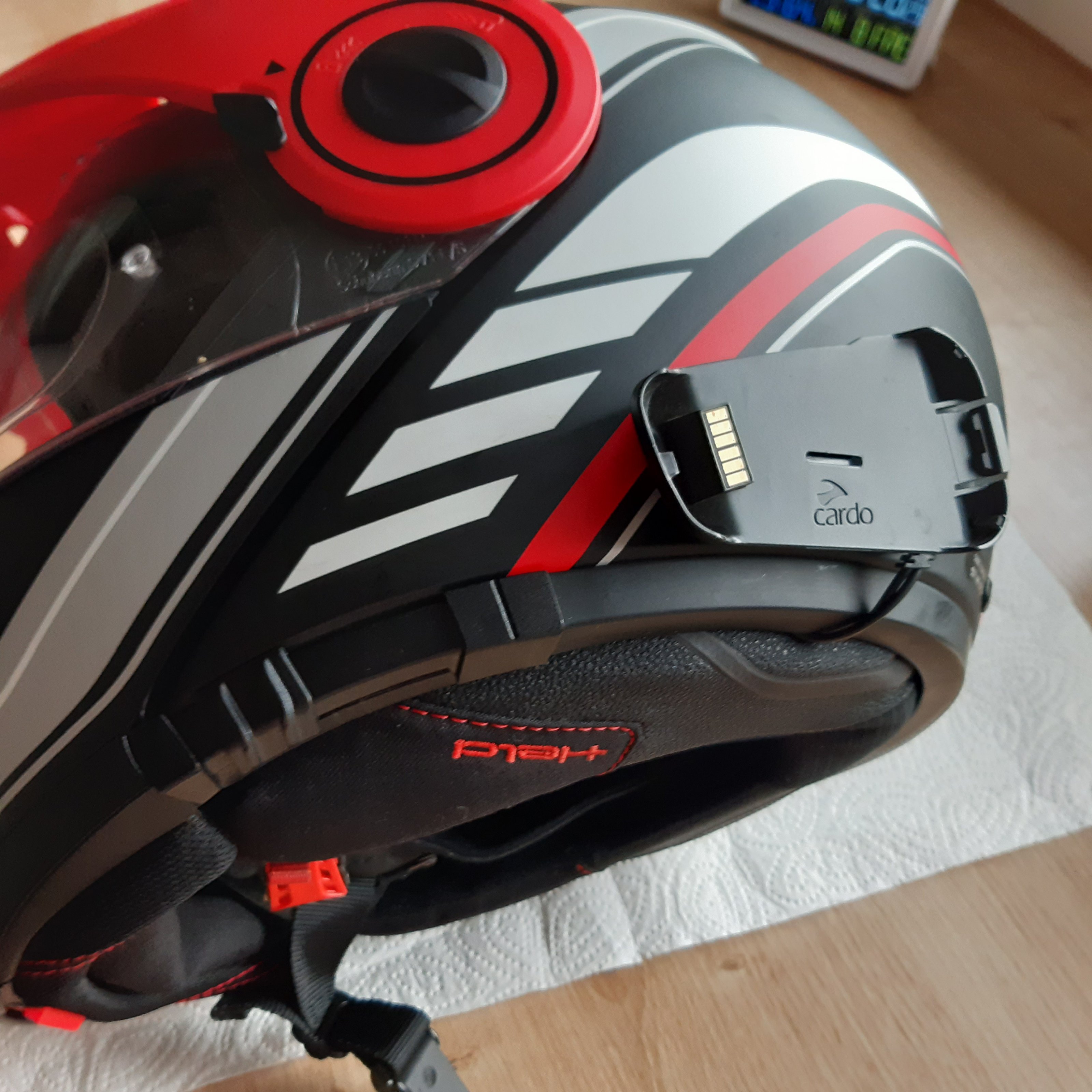

Habe mein Cardo Packtalk mit Klebepad an einem Schuberth E1 geklebt. Hält sowas von bombenfest.
Ich glaube du meinst den Schieberegler für die Sonnenblende. Hat mein Helm auch. Wenn es dir was nützt
kann ich Bilder machen, wie ich es gelöst habe. Ist auch kein Problem.

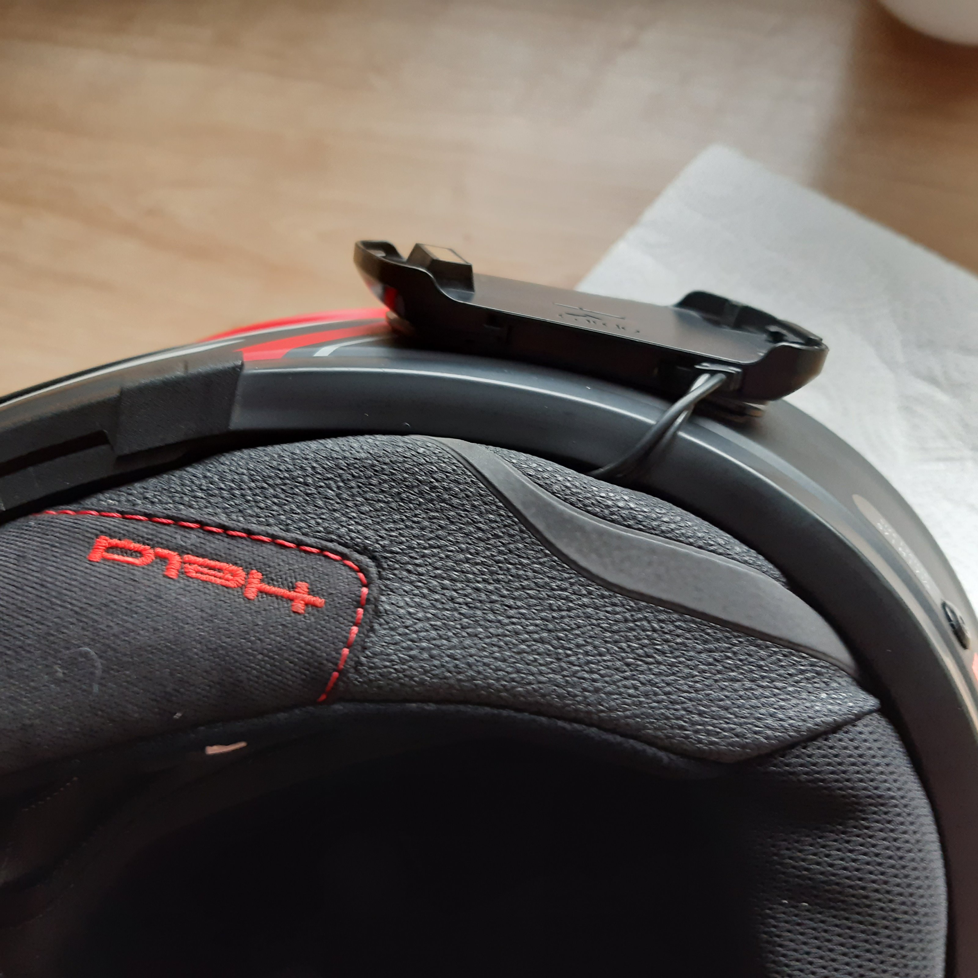

Hallo ice-bear, ich hoffe die Bilder helfen dir ein bischen weiter. Das Mikrofon habe ich mit
2 kleine Blechschrauben befestigt. Ist sowas von stabil. Wenn du das Innenpolstergedöns von
deinem Helm entfernt hat, ist es kein Problem die Kabel zu verlegen. Dabei immer schön
ruhig bleiben, ist eine Fummelarbeit. Habe mir letztes Jahr noch die JBL-Lautsprecher gegönnt ( kosten
ein Vermögen ). Aber klasse Sound. Man gönnt sich ja sonst nichts:jubel:. Habe den Eindruck das nach dem
neuesten Update 5.7 der Sound noch besser geworden ist. Die Verständigung mit meinem Schatz beim Fahren
ist super. Dann wünsche ich viel Spaß beim Einbau. Wichtig ist auch , die Lautsprecher exakt gegenüber deinen Lauschern zu setzen. Meistens passen die vorgesehenen Ausbuchtungen nicht. Mit einer Spitzzange habe ich die Ausbuchtungen noch ca. 3 mm vergrößern müssen. Gruß Heinrich
