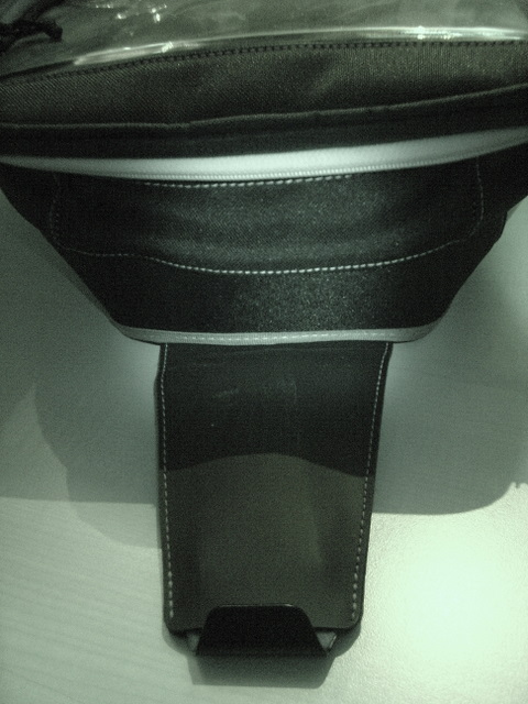

Moin zusammen, bei meiner neuen 12er GS Mod. 07 wurde der ebenfalls neue BMW Tankrucksack Modell 07 angebracht. Während einer 4000 Km Reise durch Spanien und Frankreich hat sich herausgestellt, dass der Tankrucksack in engen Kurven und auf unebenen Straßen seitlich verrutscht :eek: . Der Tankrucksack war voll ausgefahren und nicht überladen. Durch unterstopfen des Tankrucksacks konnte ich das Verrutschen verhindern. Bei meinen Kollegen die ebenfalls den neuen sowie auch den alten Tankrucksack hatten. Ist das nicht passiert. Kann es sein, dass Fertigungstolleranzen beim Tankrucksack dafür verantwortlich sind?

Hattest du genügend Spannung auf der Befestigung?
Musstest du den Rucksack mit aller Kraft nach hinten ziehen um den Reissverschluss zu verbinden??...

zu wenig Spannung
darauf würde ich auch tippen. Als ich meinen Tankrucksack nachträglich gekauft habe, hat mein :) mich extra darauf hingewiesen, den Klettverschluss mit viel Spannung aufzukleben. Ich muss den Tankrucksack jetzt richtig nach hinten ziehen, um den Reissverschluss zu schließen. Und dann wackelt nichts!!
Hth, Ralf.

Tja, wieviel Kraft man benötigt, ist schwer zu sagen. In entspanntem Zustand ist der Abstand zwischen den beiden Reiverschlusshälften ~ 4 cm (geschätzt, hab das nicht nachgemessen!) . Der Kleber macht das bis jetzt problemlos mit.

Die Spannung ist auf jeden Fall nicht groß genung und der Kraftaufwand zum nach hinten ziehen ebenfalls nur gering.
Im Gegensatz zum ersten Tankrucksackmodell sind die Maße für die Anbringung (auch die des schmalen, ca. 1,5 cm breiten Klettbandes) durch die jeweiligen Metallhaken unterhalb dex Lenkkopfes und am Tankende unterhalb des Sitzes vorgegeben. Eine Verstellmöglichkeit oder Verschiebung des Klettbandes ist nicht möglich. Das Klettband sorgt lediglich dafür, das der Reißverschluss in seiner Position bleibt.

Einmal aufgeklebt nicht mehr... das richtig. Ist es zu hoch aufgeklebt reicht die Spannung nicht mehr... dumm, dann muss ein neues her, der Kleber hält nur einmal, also nicht abreissen und umkleben, das kann wieder gut ausschaun, aber später Probleme geben.
Normal muss man das Klettteil auch aufkleben und soll dann ein paar stunden warten bis der Kleber "ausgehärtet" ist vorm belasten, kann auch sein das das Teil richtig draufgeklebt war und dann hochgerutscht ist.

Genau, sieh mal nach, ob der Klettverschluss nach oben "gewandert" ist. Bei mir fing das auch so an, und dann hat sich der Kleber ganz verabschiedet. Das Klebeband kann man zwar nachkaufen, ist aber trotzdem blöd, wenn einem das irgendow in der Pampa passiert.
Wie auch immer braucht das teil richtig Spannung, damit er sitzt. Wenn Du das Klebeband ganz unten am Tank anbringst (passt dann genau in der Breite), sollte der Rucksack fest sitzen.

VORNE wird der TRS mit einem Metallhaken eingehakt, genau unter der Fahrgestellnummer.
Am Sitz wird ein Klettverschluss angeklebt... ich rate nochmal jedem, die Stelle wo er aufgeklebt wird sorgfältig zu reinigen und nach dem Aufkleben das Ding am besten über Nacht ruhen lassen und dann erst belasten. Leider machen viele :) das auch nicht so... es muss auch keine Probleme geben, kann aber... und wenn das irgendwo auf Reisen ist, ist der Ärger groß.

Der Tankrucksack der neusten Generation hat zwei Metallhaken, einen vorne am Lenkkof und einen unterhalb der Sitzbank am Tankende. Die Maße sind absolut fix und damit ist die Klebestelle des schmalen Klettbandes auch fix vorgegeben!

türlich passt dat. Hab ich ja auch so, denn letztes Jahr gabs noch keinen anderen. Ist am Anfang sehr fummelig wegen der Lenkerstrebe, aber nach etwas Übung gehts dann.
Ich schieb den Haken vorn so mehr von der Seite rein, als zu versuchen den von oben runter zu fummeln... naja aber da entwickelt jeder seine eigene Technik ;)

habe mich gewundert, dass es so schwer ist, den Reissverschluss vom Tankr. an den Lappen am Tank zu verbinden. Man muss enorm an dem Tankr. zerren.
Dann habe ich die Bedienungsanleitung vom Tankr. gelesen (ja... das gibt es!) und siehe da... ZUERST den Tankr. mit dem Reissverschluss befestigen und DANN die Haken vorne am Tank einhängen. Seitdem ich das so mache, geht es VIEL EINFACHER!!!
Keine Ahnung, ob man das auch auf Eure 12'er anwenden kann, aber vermutlich schon. Jaja... Klugscheiss... rtfm (read the fucking manual) ;-)
