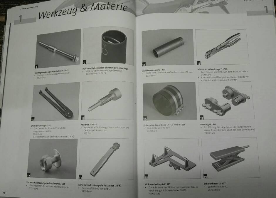

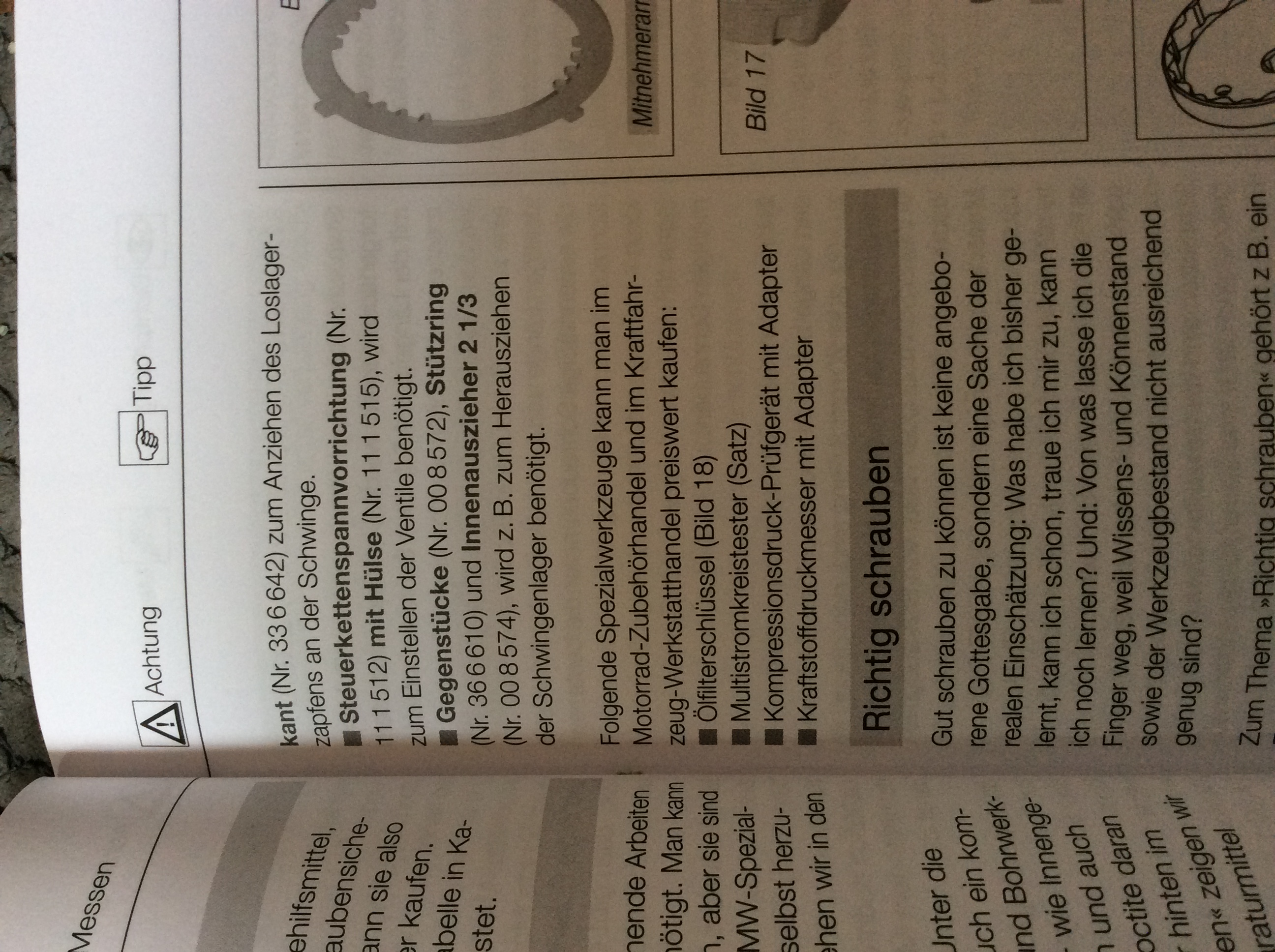

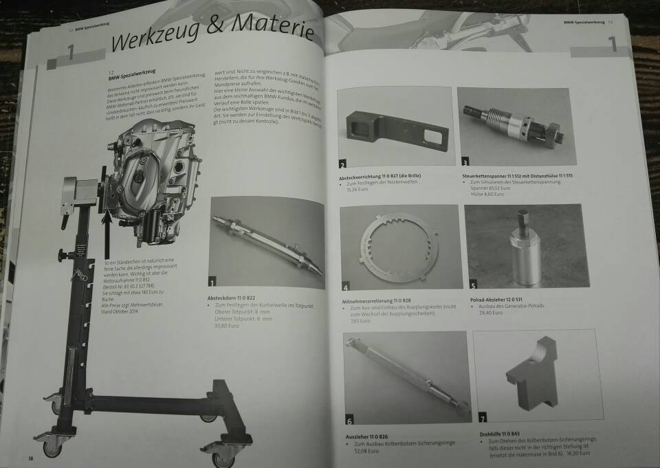

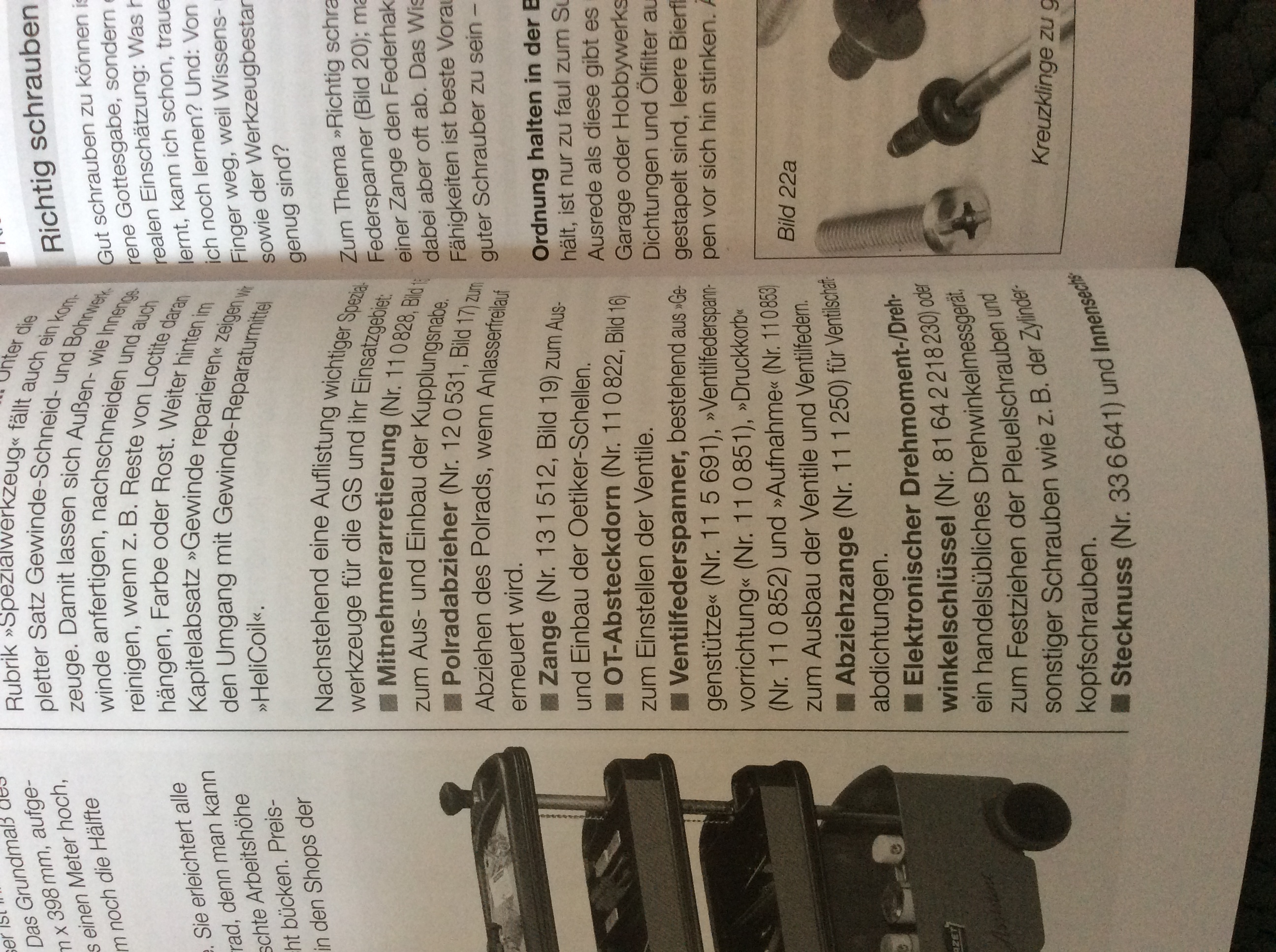

Hallo zusammen,
das Buch aus dem die Fotos sind heisst: Typen Tipps und Tricks aus dem TTverlag.com.
In unserem Fall für die R1200GS LC
Mit dem Werkzeug ist es eventuell einfacher und günstiger etwas selber zu bauen. Mit etwas Umsicht reicht oftmals einfacher Stahl, der nicht gehärtet ist. Den bekomme ich gut bearbeitet.
Hält eben nicht für ewig, aber wie häufig benötige ich das Spezialwerkzeug?
