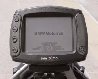

War heute beim:) und habe mir das neue BMW Zumo angesehen. Sieht toll aus.
