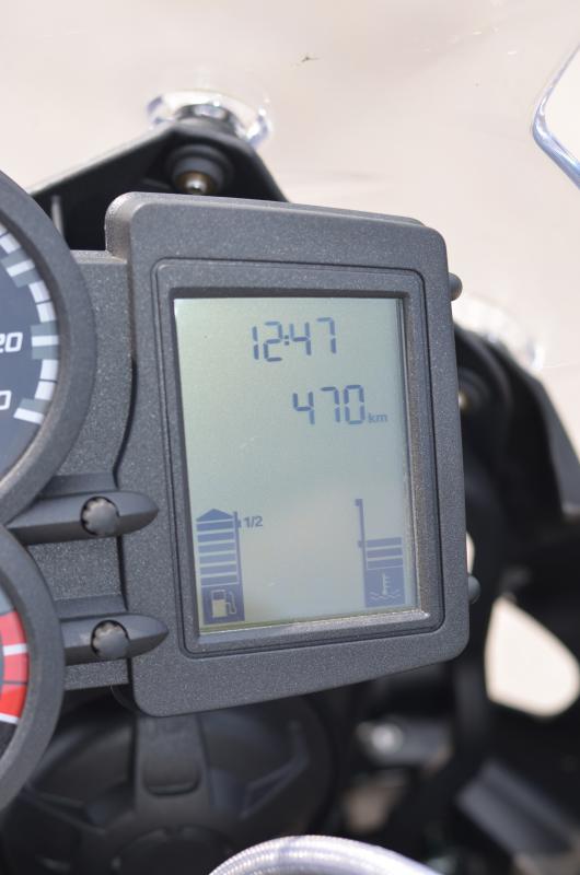

so mal wieder neues vom Abenteuerlichen Bordcomputer ..heute versucht zu flashen steht ja auch in unserer An:timebomb:Fahrschule lang 006.jpgleitung.
da geht mal gar nix in Position 2 bleibt das Feld leer egal ob Zündung an oder aus oder usw .Werden demnächst berichten was unser Händler dazu sagt. Grüße aus Mittelfranken

So wie der aussieht, ist er defekt. Zumindest die Ganganzeige müsste zu sehen sein und auch die "dritte Zeile" mit wahlweise Temp, Verbrauch etc.

danke Benno werd auf jeden Fall berichten was der Händler sagt .

Hat das 2013er Modell ohne Bordcomputer nicht auch dieses große Display?
Also nicht mehr das "Halbe" von 2012 und früher?!
Und hat deins evtl. gar keinen BC?! (auch wenn du einen bestellt und bezahlt hast)
Gruß Mante

Zumindest laut Betriebsanleitung ist das so und die fehlende Gang-Anzeige würde auch dazupassen.
Dann solltest Du zumindest sehen, ob Deine GS ab Werk einen Bordcomputer haben sollte.

danke Wolfgang für den Tip, im Archiv steht nix von einem Bordcomputer auf der Rechnung steht er aber ...bin nur noch gespannt was der Händler dazu sagt und wie er jetzt da vorgeht.ohh ohh werde bald darüber berichten
