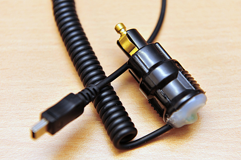

Danke für den Hinweis. Dieser Adapter ist technisch deutlich besser als mein Eigenbau.
Mit einem Schaltwandler statt Linear-Regler verbraucht er weniger Energie (erzeugt also weniger Abwärme). Noch dazu ist das Mini-USB-Kabel bereits integriert.
Allerdings kann das fest angeschlossene Kabel auch ein Nachteil sein, weil es sich nicht von dem Stecker-Adapter löst, wenn man zu heftig dran zieht.
Ich habe meinen Elektronik-Krempel z.B. im Tankrucksack, und manchmal vergesse ich beim Abnehmen, dass noch eine Strippe zur Bordsteckdose dranhängt. Aber es entsteht kein Schaden, weil nur der USB-Stecker aus dem Adapter gerupft wird. Bei dem Mini-USB Anschluss in einem Smartphone kann es dagegen teuer werden.

Und es funktioniert!
Hallo Heinz, hallo zusammen
wollt nur kurz berichten, dass ich das Teil tatsächlich zusammenbasteln konnte und es funktioniert einwandfrei! Danke nochmals für die ausführliche Anleitung.:)
Übrigens für diese kleinen Schrumpfschläuche benötigt man nicht zwingend einen Heissluftföhn. Geht auch mit dem Feuerzeug. Einfach die Flamme nicht immer an der selben Stelle hinhalten, sondern schön hin und her fahren, das Teil drehen und von der anderen Seite dasselbe in Grün...

Ich habe mir nun bei Conrad die Teile Deiner Liste bestellt und werde mich die Tage hinsetzen und versuchen Deinen Stecker nachzubauen
Hallo Jörg,
nachdem Alex berichtet hat, dass der Standard-Regler 7805 im Stecker-Gehäuse so heiß wird, dass das Plastik schmilzt, habe ich die Teileliste auf Typ 78S05 geändert. Den Regler habe ich so in das Gehäuse gesteckt, dass die metallische Kontaktfläche zur Außenseite des Gehäuses ausgerichtet ist:
Beim Laden eines Akkus wird das Gehäuse an dieser Stelle spürbar wärmer, aber man kann es noch problemlos anfassen. Der 78S05 liefert bis zu 2 Ampere und ist zumindest bei meinem USB-Adapter noch nie so heiß geworden, dass das Plastik schmilzt.
Laut Spezifikation darf ein Gerät am USB-Anschluss maximal 0,5 Ampere Strom entnehmen, so dass der Standardtyp 7805 eigentlich reichen müsste. Aber 30 Cent Mehrkosten für den 78S05 sind gerade noch bezahlbar ;-)

Hallo, mir hat ein Bekannter in einen kleinen Normstecker, wie er auch in die Steckdose der GS passt, eine USB Ladeelektronik eingebaut.
Er hat ganz einfach eine USB Steckdose, die in den normalen Zigarettenanzünder passt aufgemacht, den USB Stecker ausgelötet, denn der trägt zu viel auf und ein USB kabel angelötet. Brauche das Ding nur für mein Navi und zum Handy laden.
da wird nichts warm und verbraucht auch in Ruhe fast keinen Strom.

und wird SEEEHHHR heiss ... !
...ist normal - wenn ich 12v - > 5 v verdampfen muss fallen 7v Verlust an?
bei 0,5 A Ladestrom wären das 3.5 watt, bei 1 A - 7 watt. Mal so ganz grob gerechnet...
Deshalb hat der lm7805 einen Anschluss für einen Kühlkörper mit dran und sollte nur in guter Belüftung arbeiten - oder halt die LAST reduzieren. Also nur Kleinteile laden bis max 500 mA ladestrom und selbst hier können die 3.5 watt was anschmoren
Betriebssicherer wäre also:
ein kleines Blechgehäuse (wasserdicht) mit Anschlüssen unter die Sitzbank - Schaltung wie von Heinz empfohlen. Anschlüsse 12v an die Kabel der Normalen Bordsteckdose löten (wegen Abschaltung) , und den Wasserdichten 5v Usb Anschluss wieder z.B. unter die Sitzbank mit Spiralkabel legen . Lm7805 ans Blechgehäuse schrauben wegen Wärme Ableitung

und wir SEEEHHHR heiss ... ! Und funktionierte dann nach 30 km auch nicht mehr.
Hallo Jörg,
sorry für den Frust. Ich hab's nochmal ausprobiert mit einem USB-Akkulader an Linearregler. Das Gehäuse des Steckers wird deutlich warm an der Stelle, wo der Regler sitzt, aber man verbrennt sich nicht die Finger. Ich kann mir das nur damit erklären, dass der Akkulader keine 0,5 Ampere zieht. Wenn ich mich nicht täusche, sollte der IC 78S05 abschalten, wenn er zu heiß wird, aber darauf sollte man sich wohl nicht verlassen.
Deshalb an dieser Stelle die Warnung (die auch schon Nobbe hier im Thread geäußert hat): ein 5V-Linearregler verbrät bei höheren Stromstärken (> 0,5 Ampere) so viel Leistung, dass er sehr heiß wird.
Der einzige Vorteil des Linearreglers ist, dass er ohne weitere Bauteile auskommt. Aber es gibt inzwischen so kompakte Schaltregler-Platinen, dass sie ebenfalls in ein Steckergehäuse passen (siehe Beitrag von Verena).
