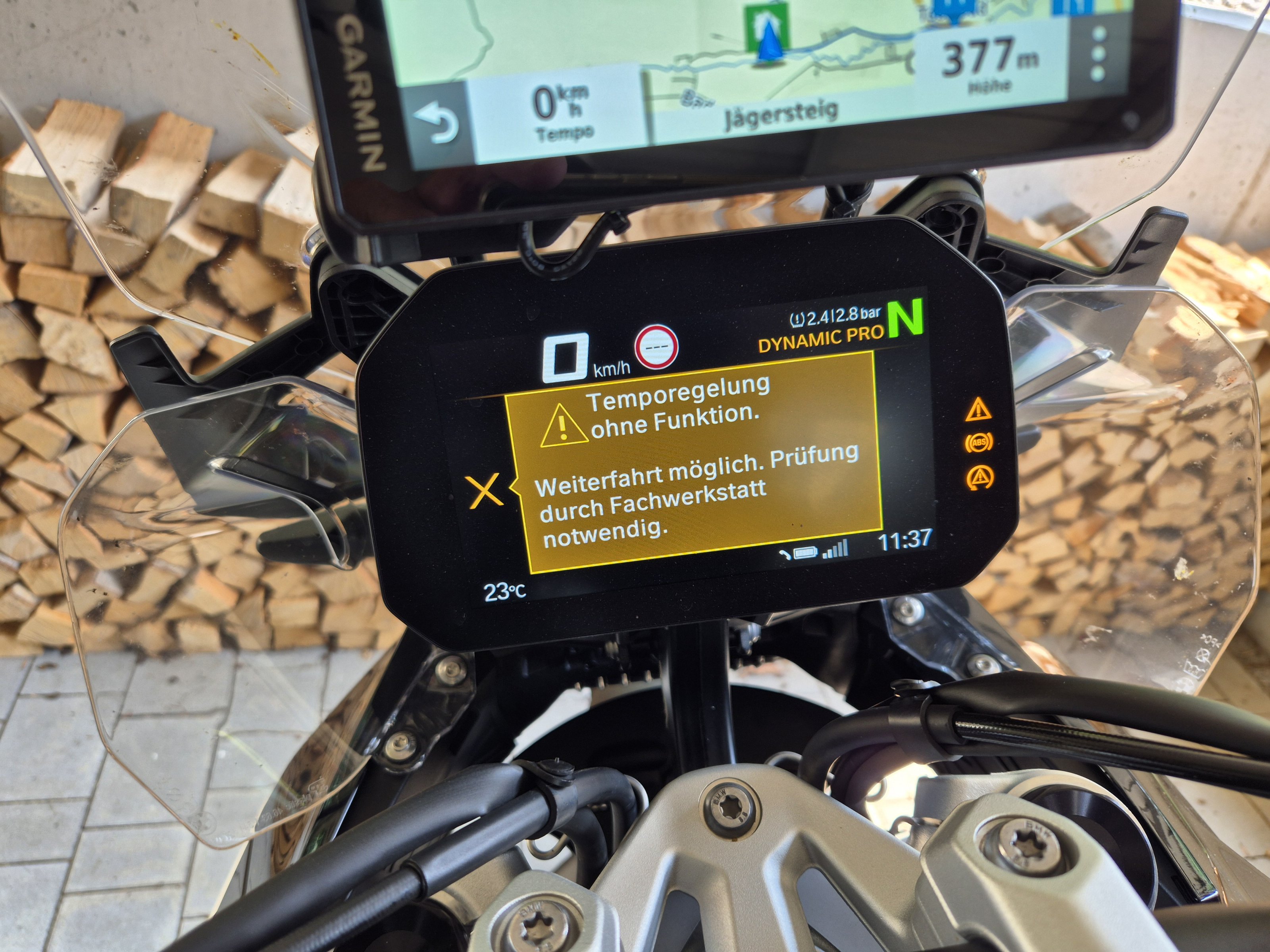

Diskutiere Wieder Fehler (nicht die Batterie?) / Ausgeklinkt aus Bordwerkzeug im R 1300 GS Forum im Bereich Motorrad Modelle; Aktuell wieder. Lasse sie von BMW um 15:30 abholen. Zum GlĂŒck gibts in der Zwischenzeit noch die fehlerfreie Multi.😅

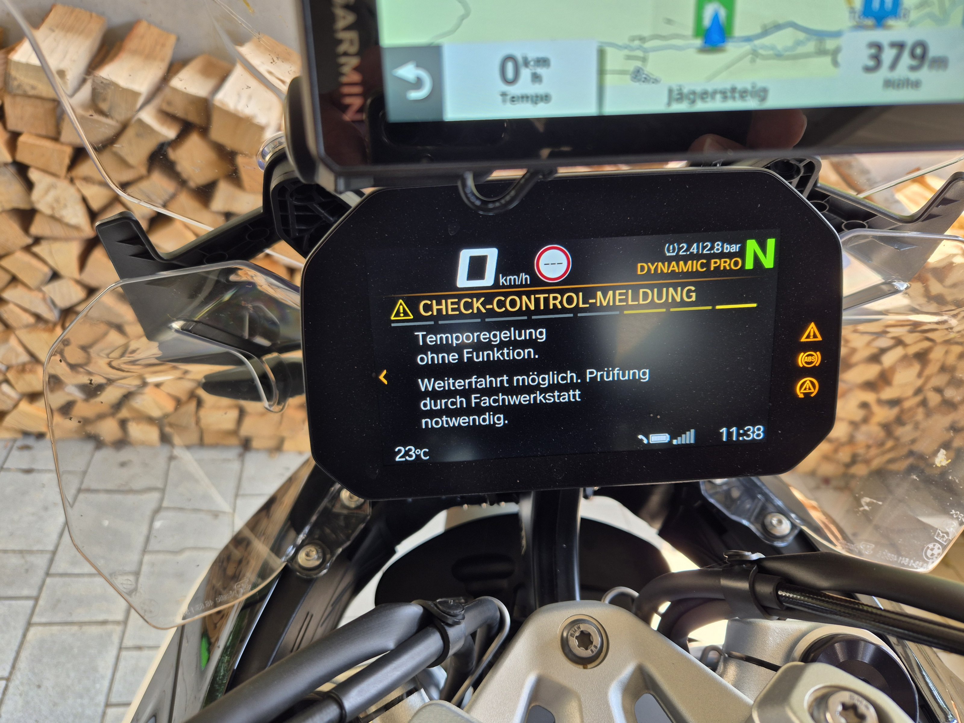

Aktuell wieder.

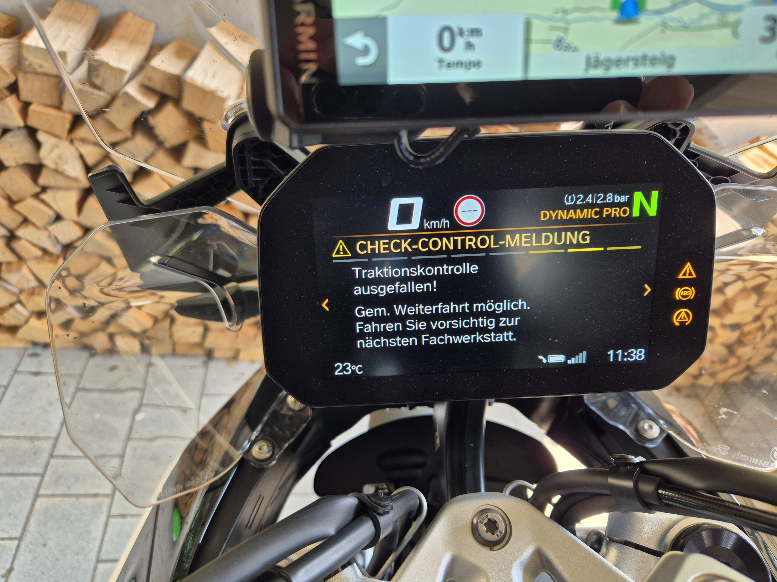

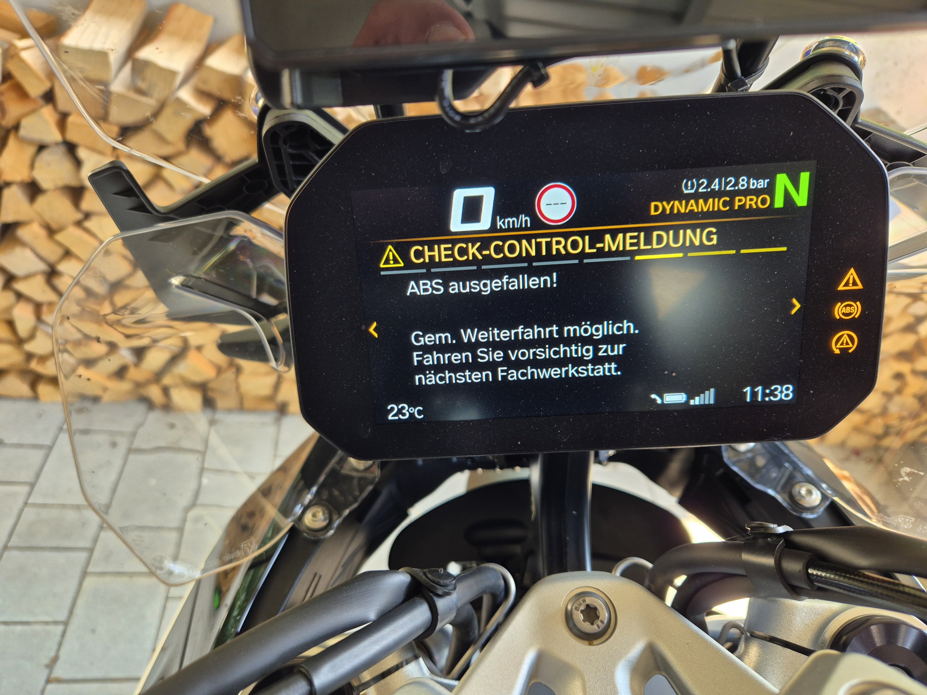

Angeblich alles defekt...da klingt doch wieder mal nach Batterie.

Ist sicher nicht die Batterie.
Normal gestartet und nach ca. 1,5 km kamen die Meldungen. Dann kaum Gasannahme. Maximal 28 kmh mit der 2ten nach hause gerollt.
Beim ersten Mal vor 2 Tagen war die erste Fehlermeldung nach dem Starten vor dem Anfahren am Display mit der gleichen schlechten Gasannahme.

Heute wieder vom HĂ€ndler abgeholt und gleich eine Runde auf der Hausstrecke gedreht.
Drehzahlsensor hinten war der Grund fĂŒr die Störungen.
Kardanwelle wurde getauscht auf die neue Version.
Die gesamte Software auf Letztstand gebracht, Adaptionswerte zurĂŒckgesetzt, SA neu angelernt, Fahrwerk kalibriert....etc.
Das volle Programm.
Ergebnis ist, keine Vibrationen mehr in den Rasten. Getriebe schaltet jetzt butterweich mit SA und Kupplung.
Einige Male probiert bei 70 mit Gasgriff leicht offen vom 3ten bis in den 6ten und retour. Geht jetzt auf Multiniveau.
