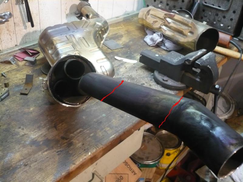

Der ESD ist da, und nach 10 Min. hatte ich ihn aufgeflext......
Im Grunde kann ich ja nur an zwei Rohren etwas ändern ( das Einlaßrohr endet ja direkt schon im ESD!), ich habe das Auslaßrohr und das Rohr ( das mit dem Lochblech) das wohl die Auspuffgase wieder zurück in den Vorschalldämpfer schickt und dann in das Auslaßrohr führt.
Nach dem was ich bisher hier gelesen habe, macht der Kranich folgendes: Lochblechrohr absägen und das Auslaßrohr durch eines mit größerem Durchmesser ersetzen aber ohne es mit dem Vorschalldämpfer zu verbinden!?
Also würde ich das genauso machen...........oder habe ich etwas übersehen?
Gruss Tammo

Hi,
also wir hatten die Schweissnaht mit ner Millimeterscheibe aufgetrennt. Die Verbindung am Auslass mit nem Senker vorsichtig aufgespant. Die beiden kurzen Rohre rausgeworfen. In das letzte Drittel des Auslassrohres einen Haufen Löcher gebohrt. Und das ganze wieder zusammen geschweisst. Der Sound war nicht so laut wie erwartet aber deutlich brummiger und tiefer.
Andreas
