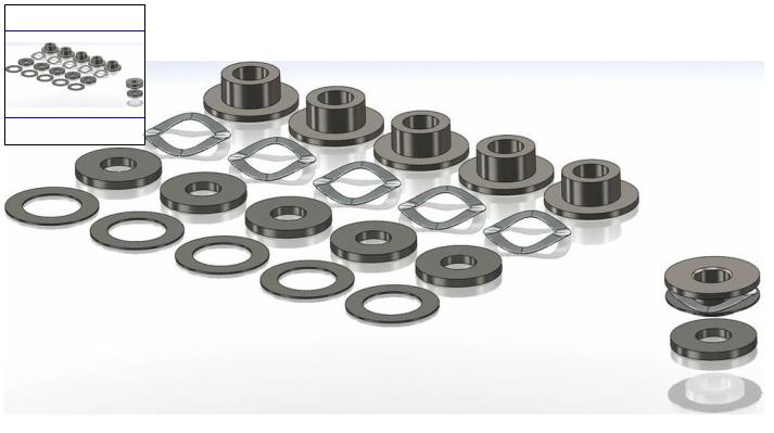

ich brauche eine fachkundigen Rat. Bin dabei meine vorderen Bremsscheiben zu erneuern. Die originalen gegen Scheiben von Lucas. Nun meine Frage. In welcher Reihenfolge müssen die Floater von Lucas eingebaut werden?

Sieht man doch unten rechts auf dem Bild

Ich sehe auf dem Foto jeweils 1 Baugruppe mit 4 Bauteilen. Gehe ich recht in der Annahme das zuerst die oberen 2 Bauteile, dann die Bremsscheibe und danach die unteren 2 Bauteile montiert werden? Stimmt die Reihenfolge?

Sorry, wurde grade abgelenkt. Hülse, Wellenscheibe, dünne Scheibe kommen auf die Bremsscheibe, die Distanzscheibe kommt je nach Felge drunter.
Passt aber auch garnicht anders.

Eine andere Frage die sich mir soeben stellt. Weshalb haben die Bremsscheiben Langlöcher zur Befestigung?
Die original Scheibe besitzt Rundlöcher und somit ist diese durch das Festschrauben zentriert. Da die Lucas Scheiben Langlöchre haben, sind diese durch das Festschrauben nicht 100 %ig zentriert.
Habe die Befestigungsschrauben leicht von Hand eingedreht. Die Bremsscheibe lässt sich von der Mitte weg etwa 5 mm bewegen. Dies ist wegen den Langlöchern möglich.
Fragen über Fragen. Und das obwohl ich unzählige Bremsscheiben bereits gewechselt habe. Scheint bei BMW etwas kniffliger zu sein.

Bei mir war da nix mehr mit schieben nachdem alle Schrauben drin waren.

Bei mir aber.... Habe gemessen. Lassen sich ca. 1,5 mm von der Mitte weg bewegen. Die Schrauben sind allerdings noch nicht festgezogen. Möchte diese erst festziehen wenn ich weiß wie die Scheiben zentriert werden.
Oder ist das nicht notwendig? Reicht Pie X Auge?

Heben Deine Felgen Sack- oder durchgehende Gewindelöcher?

Die Speichenfelgen haben durchgehende Gewindelöcher.

Falls es jemanden interessiert. Das axiale Spiel, das ich bei mir festgestellt habe, ist völlig normal, ja sogar notwendig. Folgende Information habe ich im Internet gefunden.
"Beim betätigen der Bremse legen sich die Belege an die Bremsscheibe. Wenn sich die Bremsscheibe hierbei bewegt, kann es zu klackenden Geräuschen, insbesondere beim Anbremsen kommen. Die Bremsscheibe ist schwimmend gelagert und soll sich axial bewegen. Wenn die Nieten oder Rollen verschlissen sind, kommt es zu einer radialen Bewegung der Scheiben. Wenn diese Knallen auftritt, müssen die Bremsscheiben neu befestigt werden."

Das Spiel ist tatsächlich gewollt, aber 5mm sind auf jeden Fall zu viel!
