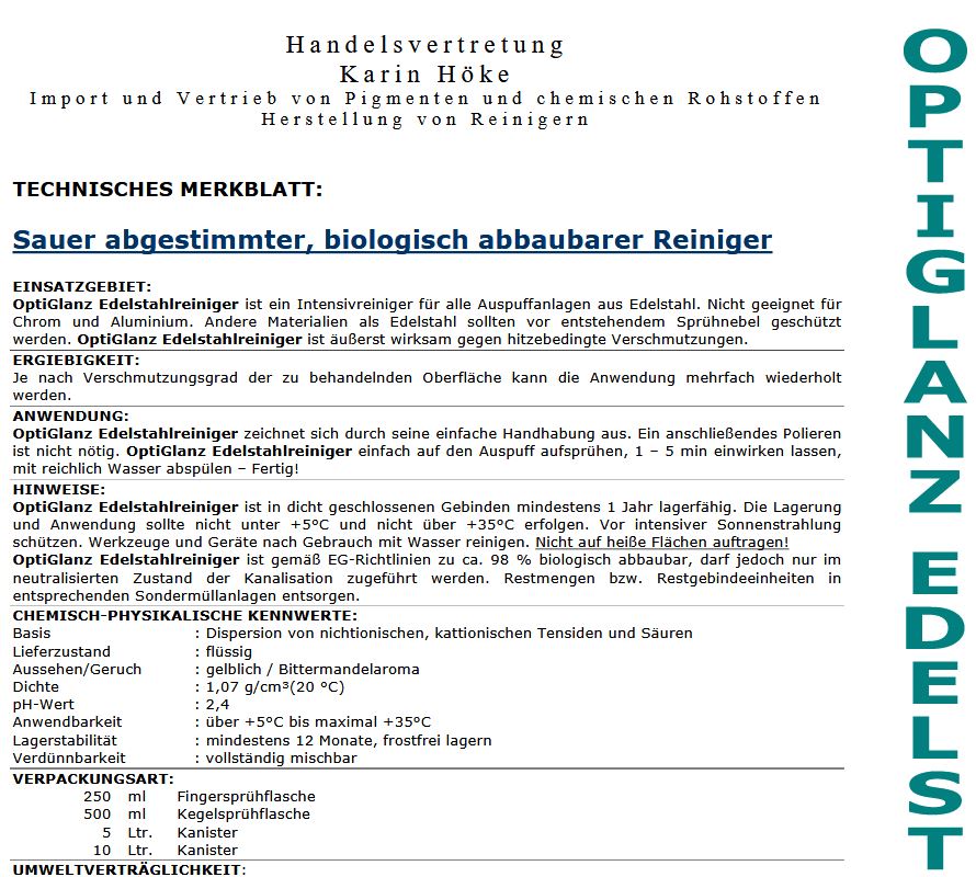

mit Optiglanz bekomme ich meine Krümmer immer wieder sauber, musste mal googeln....
aber Achtung - es ist Phosphorsäure und die holt jeden Lack runter - in Sekunden!
Ich trage es mit einem Borstenpinsel auf und habe immer einen Wasserschlauch in - "Stand by"
Mit Optiglanz habe ich mir die Chromkrümmer versaut, da sind jetzt Flecken, wo vorher keine waren. Habe eingesprüht und gleich mit viel Wasser gespült.

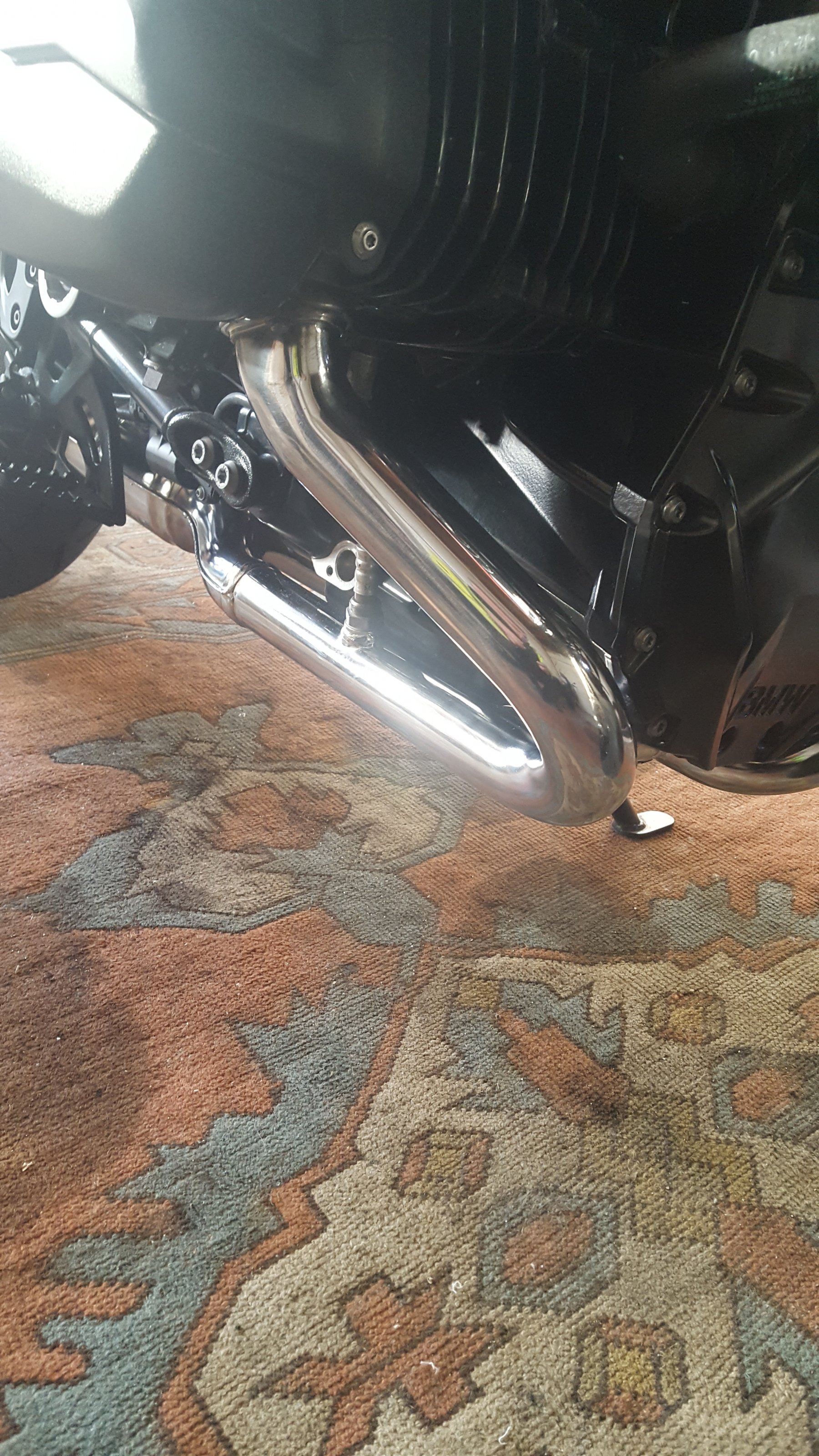

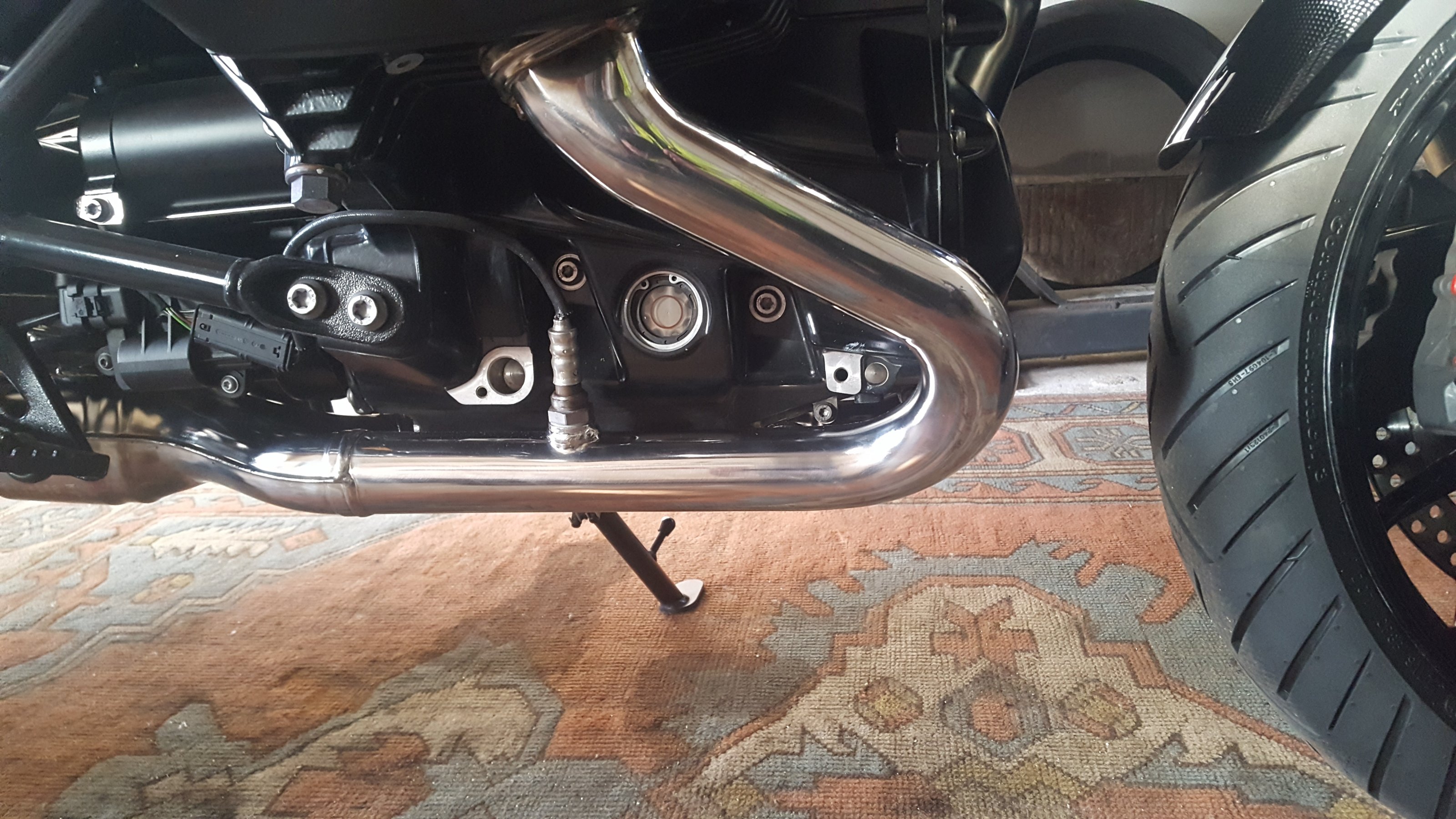

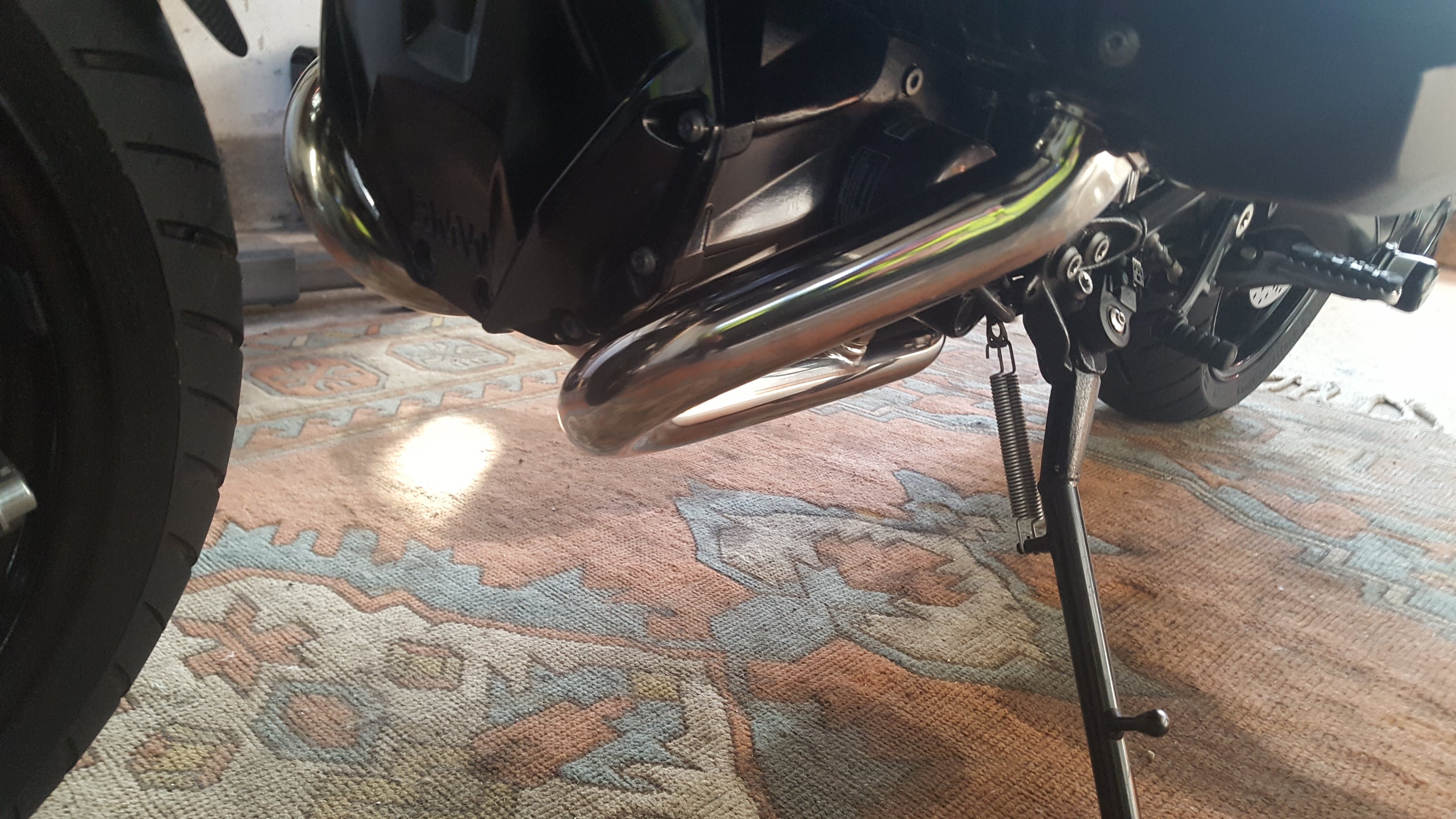

Also, ich habe mich jetzt nun doch mal daran begeben, den Krümmer mit Antiblau zu bearbeiten.
Allerdings habe ich diesen im eingebauten Zustand bearbeitet. Wenn es mich mal juckt, werde den Krümmer doch irgendwann mal weg bauen und dann auch alles komplett bearbeiten, denn der wurde nun ausserhalb des Sichtbereichs vernachlässigt.
Ich habe leider vergessen den Krümmer vorher alleine zu fotografieren, drum ist das erste Bild halt vom kompletten Moped, die Flecken lassen sich dennoch schön erkennen. Der Zeitaufwand ca. 1 Std.
Aber seht selbst...
