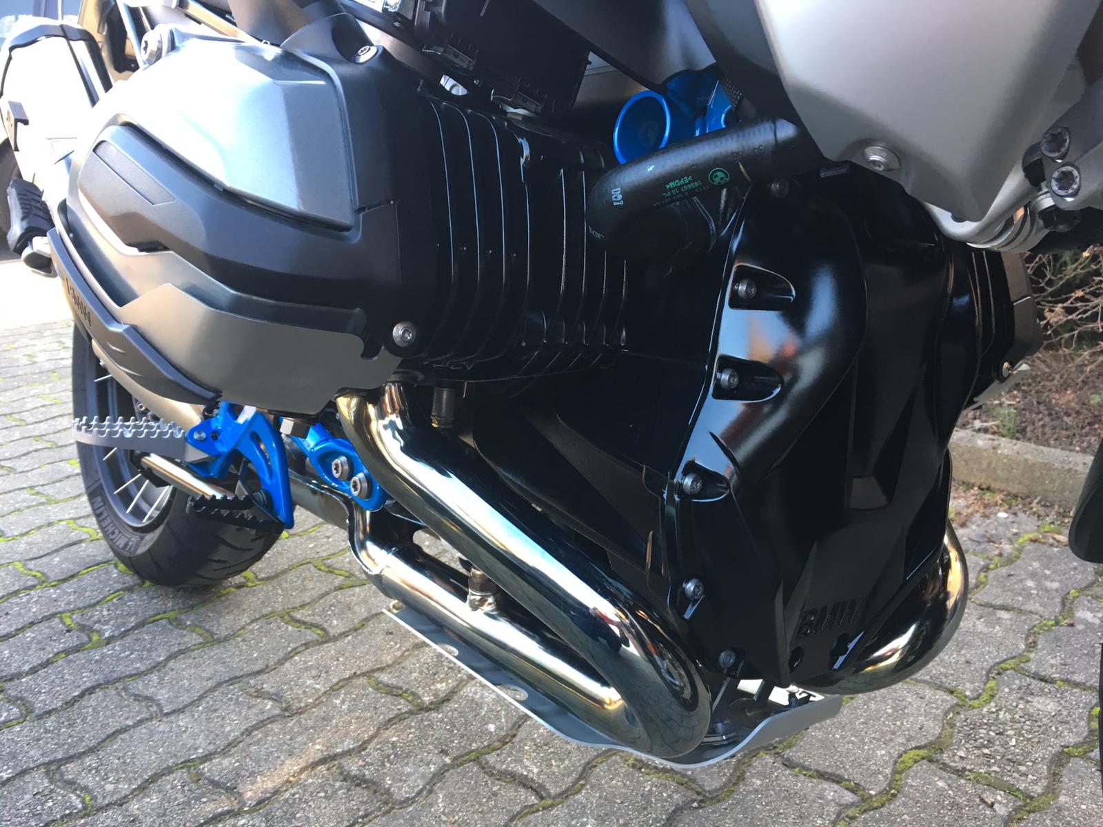

hab´ die Suche schon (leider ergebnislos) bemüht, da ich meinte hier irgendwo schon einmal etwas Ähnliches gelesen zu haben.
Zu meiner Frage: Wie bekomme ich das wieder weg??? Mit Autsol oder Luster Lace ? Mit ´ner "herkömmlichen" Chrompolitur tat sich da bedauerlicherweise überhaupt nix :confused:...
Ich hoffe, dass hier vielleicht der ein oder andere ´nen guten Tip für mich hat, denn für mich als Pflegefanatiker (:cool:) sieht das ja einfach nur grauenhaft aus :(.
Und da ein Bild ja bekanntlich mehr als tausend Worte sagt:
Vorab vielen Dank sowie noch allen ein schönes Wochenende.
Gruß,
Thorsten :)

Wie kommen überhaupt Fingerabdrücke auf den Krümmer und warum?
Ich hab meine Gs unvorsichtigerweise in die Garage gestellt und nicht gesehen, dass dort die Regenhülle vom Kinderwagen lag. Ich habe noch gedacht, hm... das Motorrad stinkt schon grauslig. Hab dann am nächsten Morgen meine Fauxpas bemerkt und war gut eine halbe Stunde beschäftigt den eingebrannten Plastik mit dem Heissluftföhn vom Krümmer zu entfernen. Ist wieder fast ganz sauber geworden.

Caramba nur auf den kalten Krümmer geben.

Auf kalten Krümmer, Caramba yep. Oder NeverDull und rauspolieren wenns kalt ist. Aber - bei einer BMW "MÜSSEN" die Krümmer irgendwann Farbe bekommen. Gelb, braun dann blau. Das ist beim Boxer normal und gehört zum Markenzeichen. Außer man fährt nicht.
Also, erstmal blankputzen, fettfrei machen (ohne Fingerabdrücke) und nochmal anfangen. Und dann NICHT MEHR den Krümmer mit scharfen Mittelchen putzen, sonder so lassen!
Beispiel:
http://www.bonneville-forum.de/gallery/data/media/4/kruemmer1.jpg
http://www.entfesselt.org/bilder/reaper_r1200r_2.jpg
http://www.bilder-hochladen.net/files/big/1qix-1h.jpg

Gast-22864
Hi,
erstmal vielen Dank für die zahlreichen Tips :). Caramba werde ich mir besorgen und "Stoff geben" ist auch gut :cool:.
Also gegen ne Blauverfärbung habe ich ja nix (grundsätzlich :p) aber des braune Zeugs und der - übrigens nicht von mir stammende Fingerabdruck :rolleyes: - des muss nu wirklich net sein, weil unschön :(.
Schwäbische Grüße,
Thorsten

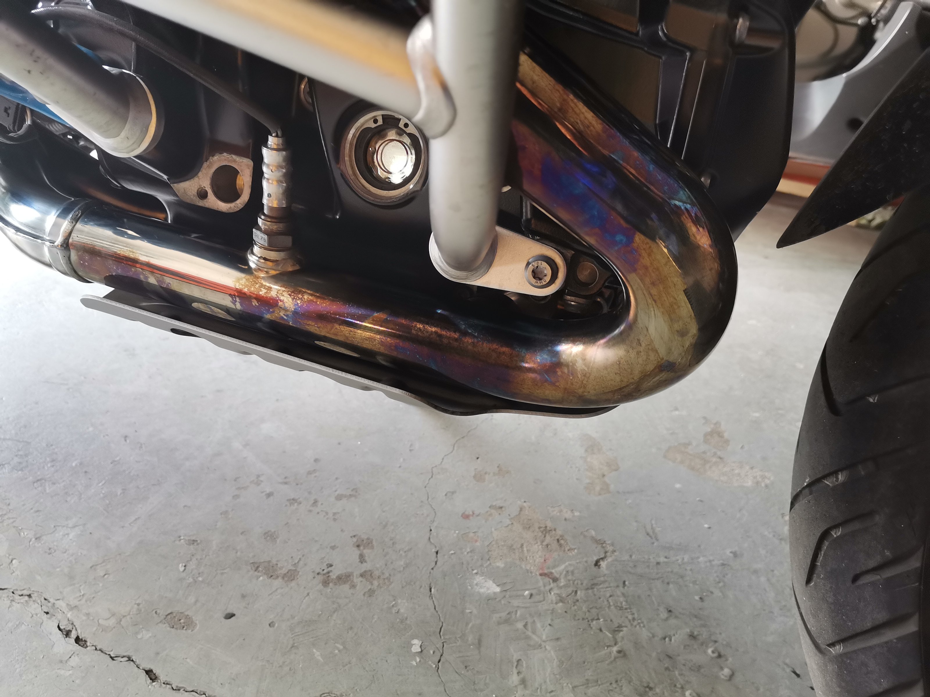

Mahlzeit! gibts eine Politur oder Hausmittel zur
beseitigung dieser Verfärbungen? (Autosol Chrompaste ging nicht..) taugt dieses Autosol Anti Blau was??
da dürfte sich Winterstaub eingebrannt haben..
danke im Voraus! lg

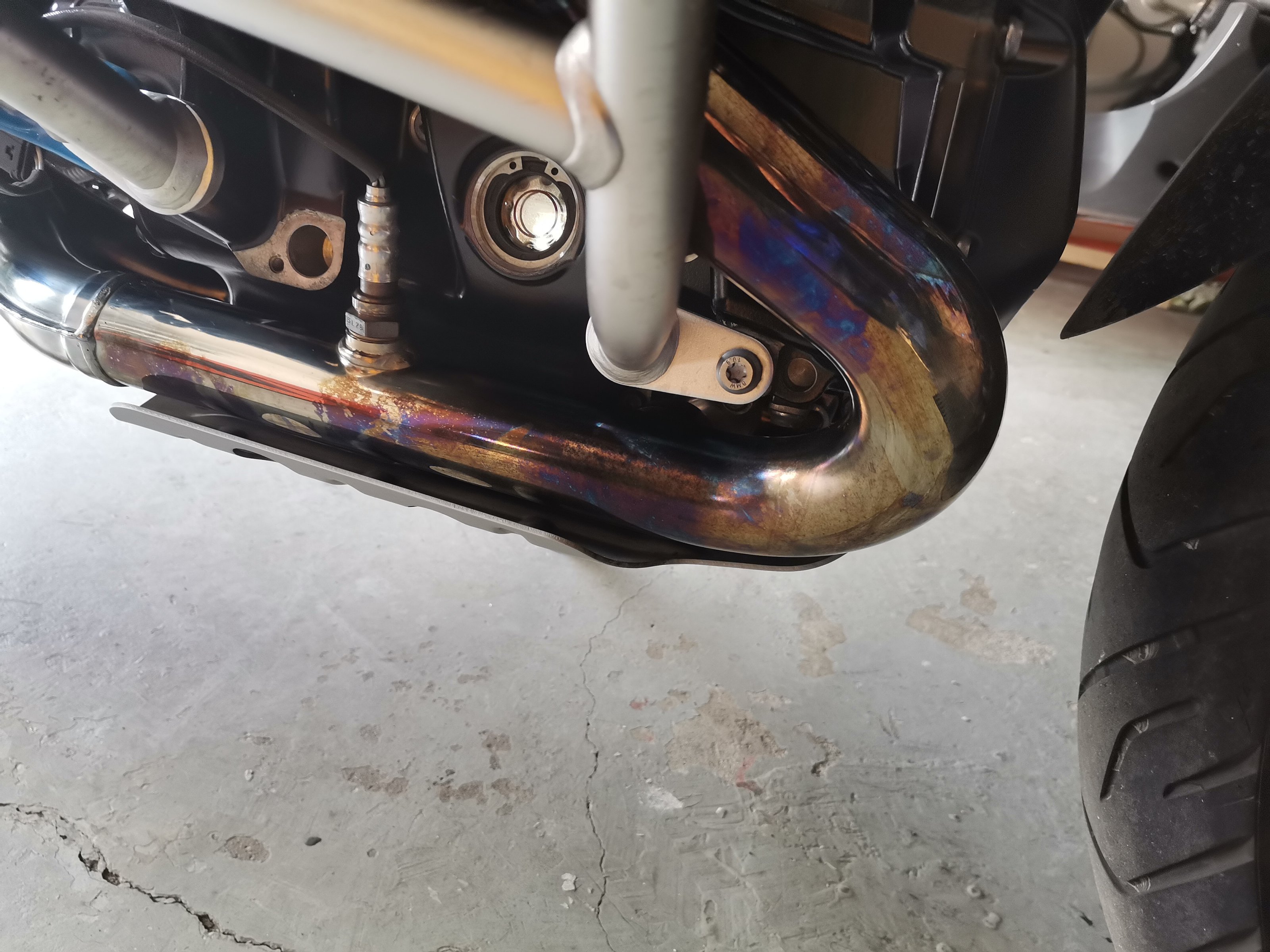

danke im Voraus! lg

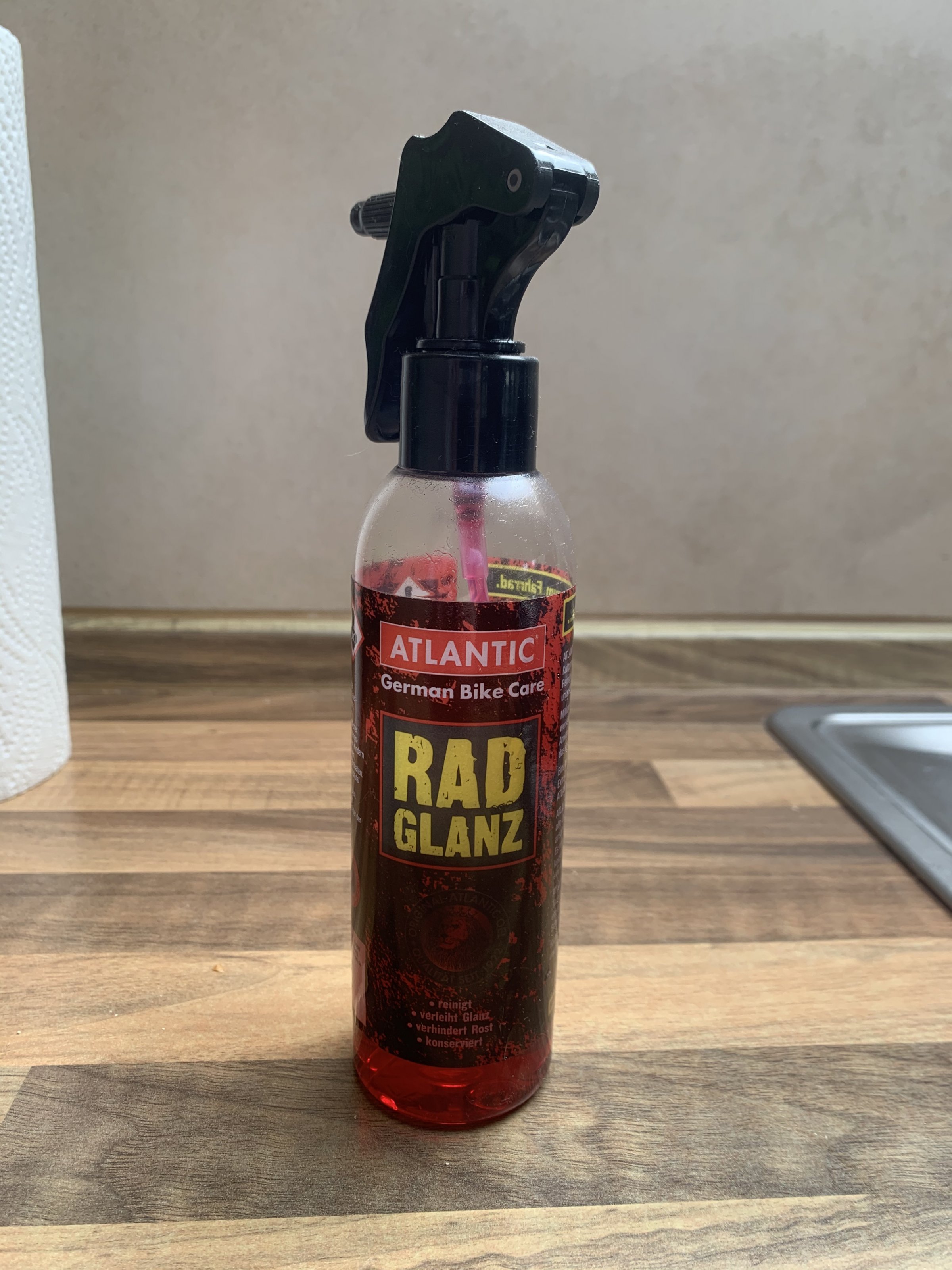

Genau so sah mein Krümmer vor der Einmottung im Winter 2019 auch aus. Ich habe viele Teile mit Atlantic Rad Glanz behandelt. Den Krümmer dabei eher zufällig und dann nochmal ganz gezielt. Ergebnis sah so aus.
VG Marcus
frankberger
21.08.2017
646
Burgenland
GS1200Lc 2016 Euro3 Rot
super Tipp! Danke! von Atlantic Radglanz gibts verschiedenes Zeugs..weisst du noch welches das war? lg

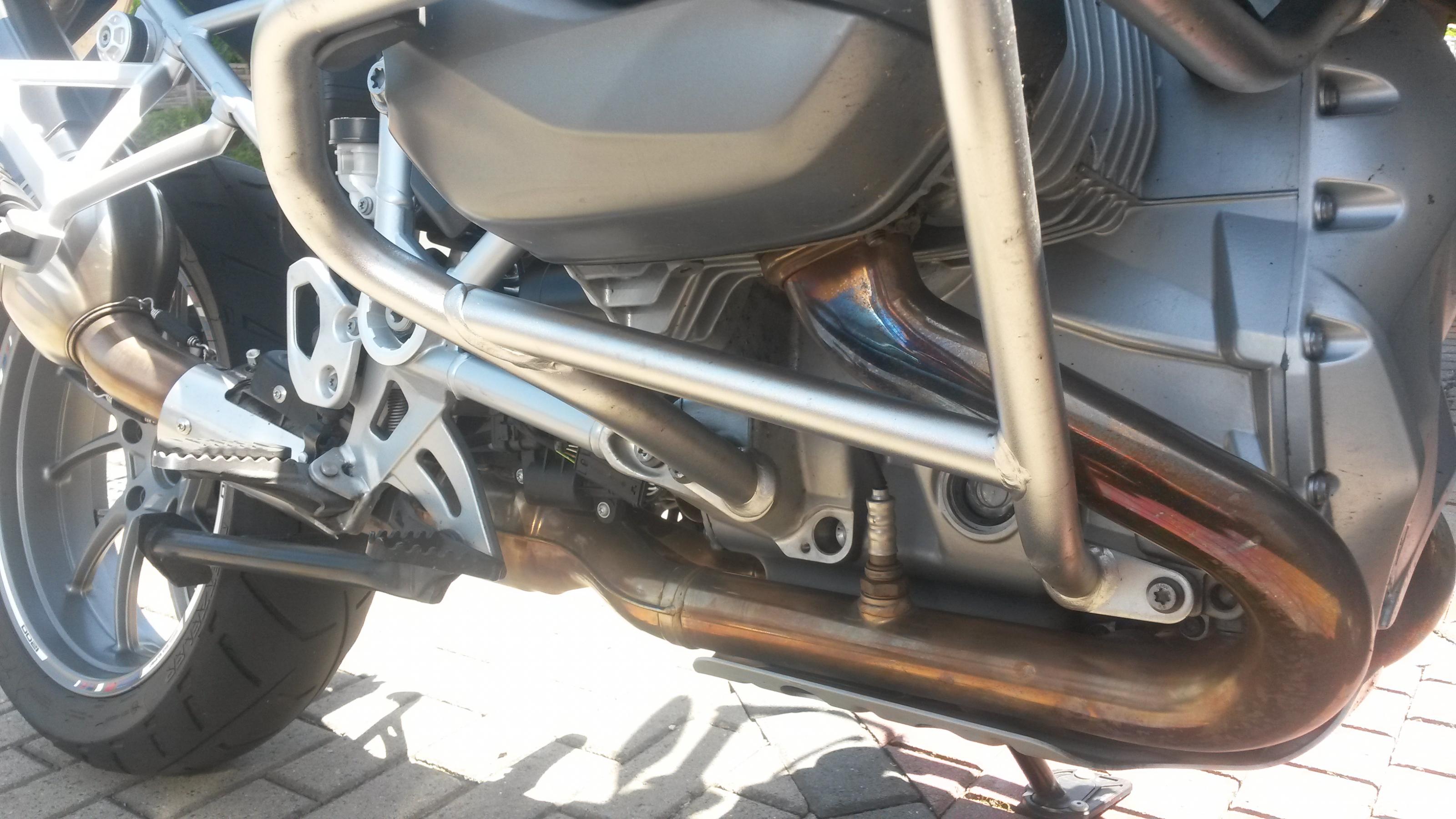

Ich glaube es kommt vom Begrabbeln der Krümmer mit öligen Händen oder Handschuhen. Nach dem Heißwerden schaut das dann so aus,
