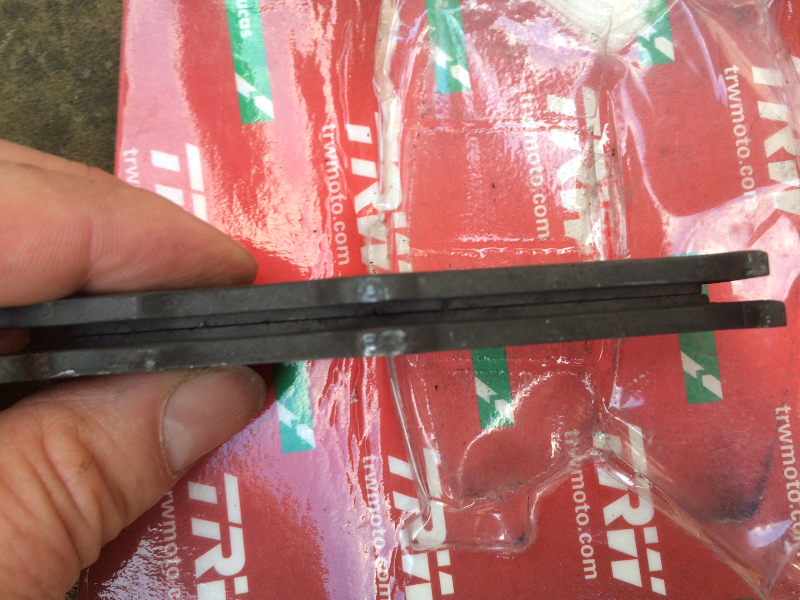

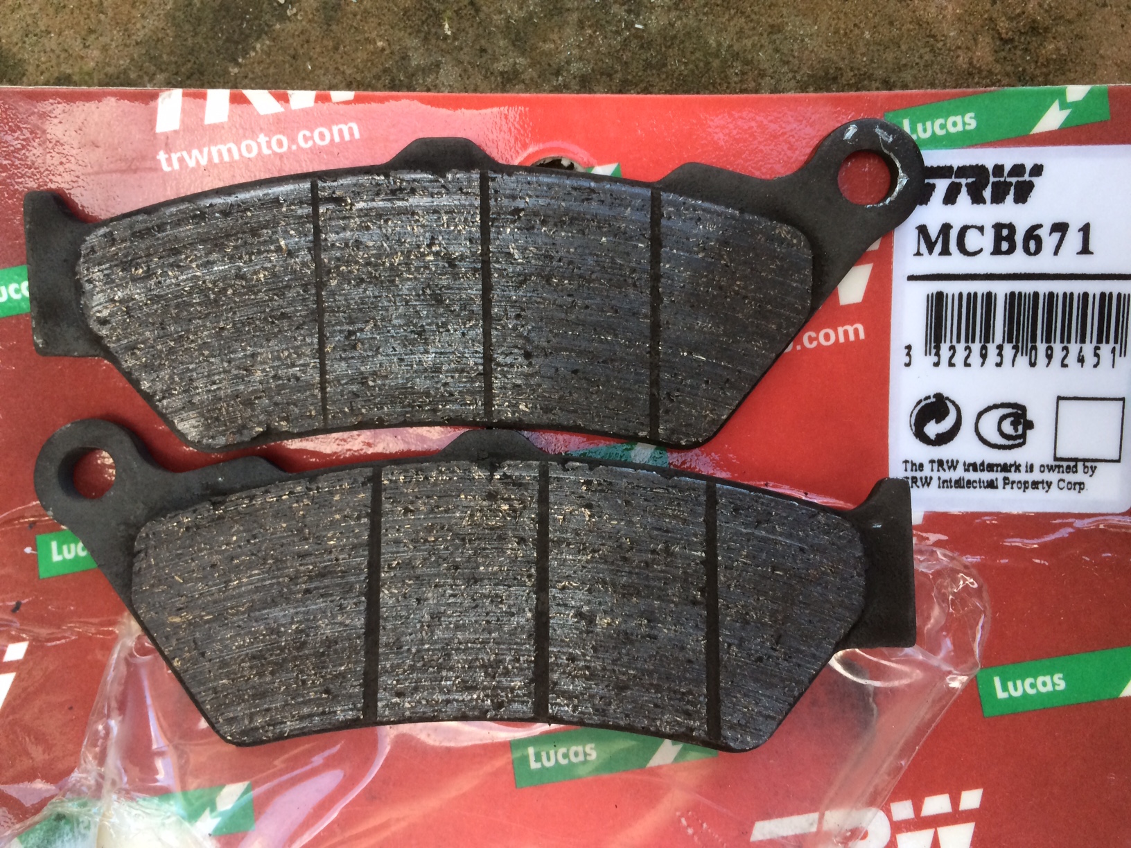

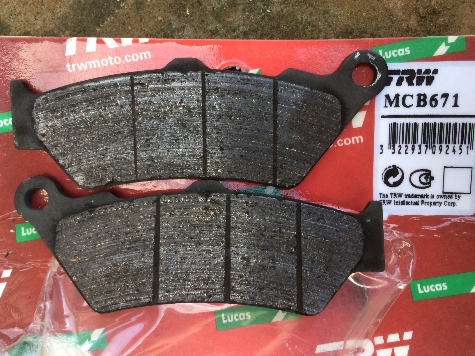

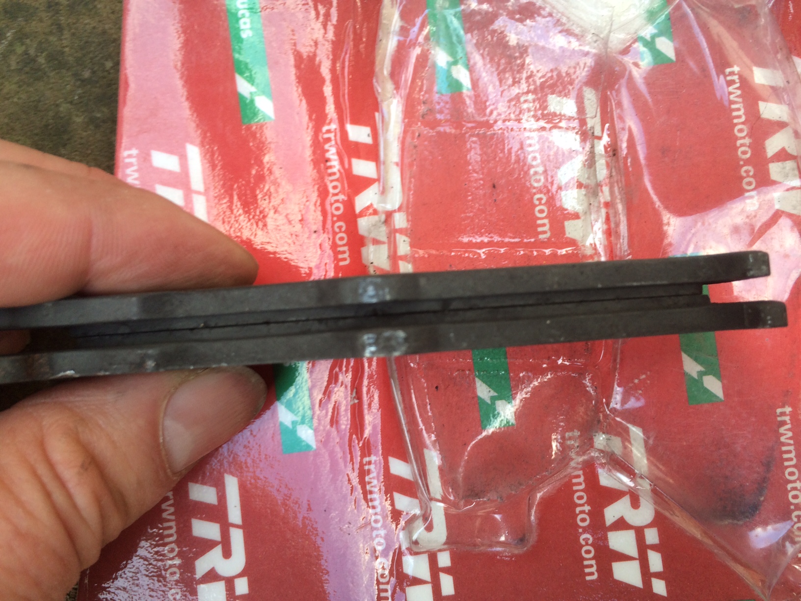

Meine originalen sind seit 45000km drin und haben noch einen Millimeter.
Ich habe es getan! Hab letzte Woche neue Bremsbeläge hinten verbaut, km Stand 50615.
Die alten ersten Originalbeläge haben noch gemessene 1,3m sind also knapp vor der Verschleißgrenze von 1mm, wie man auch an den noch vorhandenen Rillen sehen kann. Neue haben übrigens nur 4mm.
Gebe zu, sieht schon haarig aus (das Foto mit den zusammengehaltenen Belägen), ist aber völlig im Limit. Deshalb glaube ich, dass viele Beläge, auch von den Händlern, viel zu früh gewechselt werden.
Und für alle Rückfragen:
ja ich bremse auch mal, nie lang andauernd oder nur sanft, wenn dann richtig.
