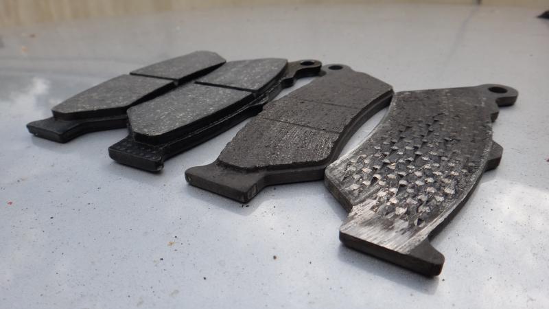

Das der schnelle Verschleiß der hinteren Bremsbeläge am falschen, zaghaften, oder zu starken bremsen liegt, halte ich für quatsch.
Auch möchte ich nicht hoffen, das die ggf. lebensrettende Funktion der Bremse durch eine Firmware eingeleitet oder beeinflusst wird.
Ich habe mir die Beläge nach 6000km selber gewechselt. Die neuen Beläge haben eine Stärke von NUR ca.4mm ! 20Euro bei Polo. Mineralisch.
siehe Foto:DSC01028.jpg

Sieht plamabel aus das darf nicht sein!!!!
