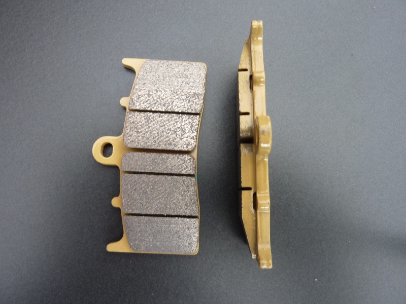

hier ein Bild der vorderen originalen BMW-Bremsklötze für meine R1200R, Modell 2007. Die reine Belagstärke liegt bei knapp über 4mm (~4,3). Das sind natürlich Sinterbeläge und an der vorderen und hinteren Seite abgeschägt.
Hinten habe ich gerade neue Lucas eingebaut und im eingebauten Zustand komme ich auf eine gemessene Belagstärke von ca. 6,7mm.

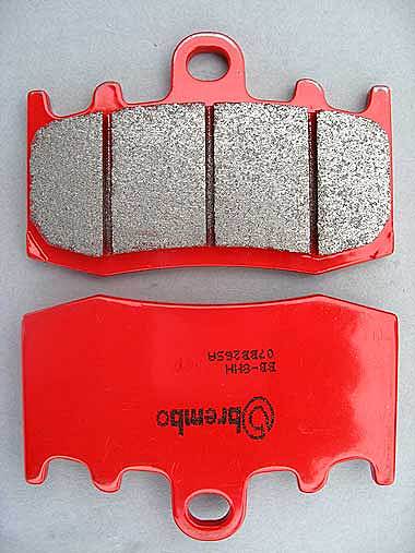

Makö, es sind die richtigen.

Brembo 07BB26SA (vorne): 5 mm
Brembo 07BB28SP (hinten): 6 mm

Super Service !
Hallo Miteinander,
habe mich nach dieser Vorstellung auch überzeugen lassen und die "Roten" Brembo`s bestellt !
Und das ganze am Sonntag per E-mail bestellt und per Internet bezahlt - dank Sabine von www.ks-parts.de - info@ks-parts.de
Und am Montag die Bestätigung erhalten daß sie raus sind - das Set zu 94,20 EUR - daß nenne ich Service !
Am Freitag bringt sie mir dann jemand mit nach Thailand - hier waren sie nicht zu bekommen - nach dem Einbau werde ich mich dann nochmal melden !
