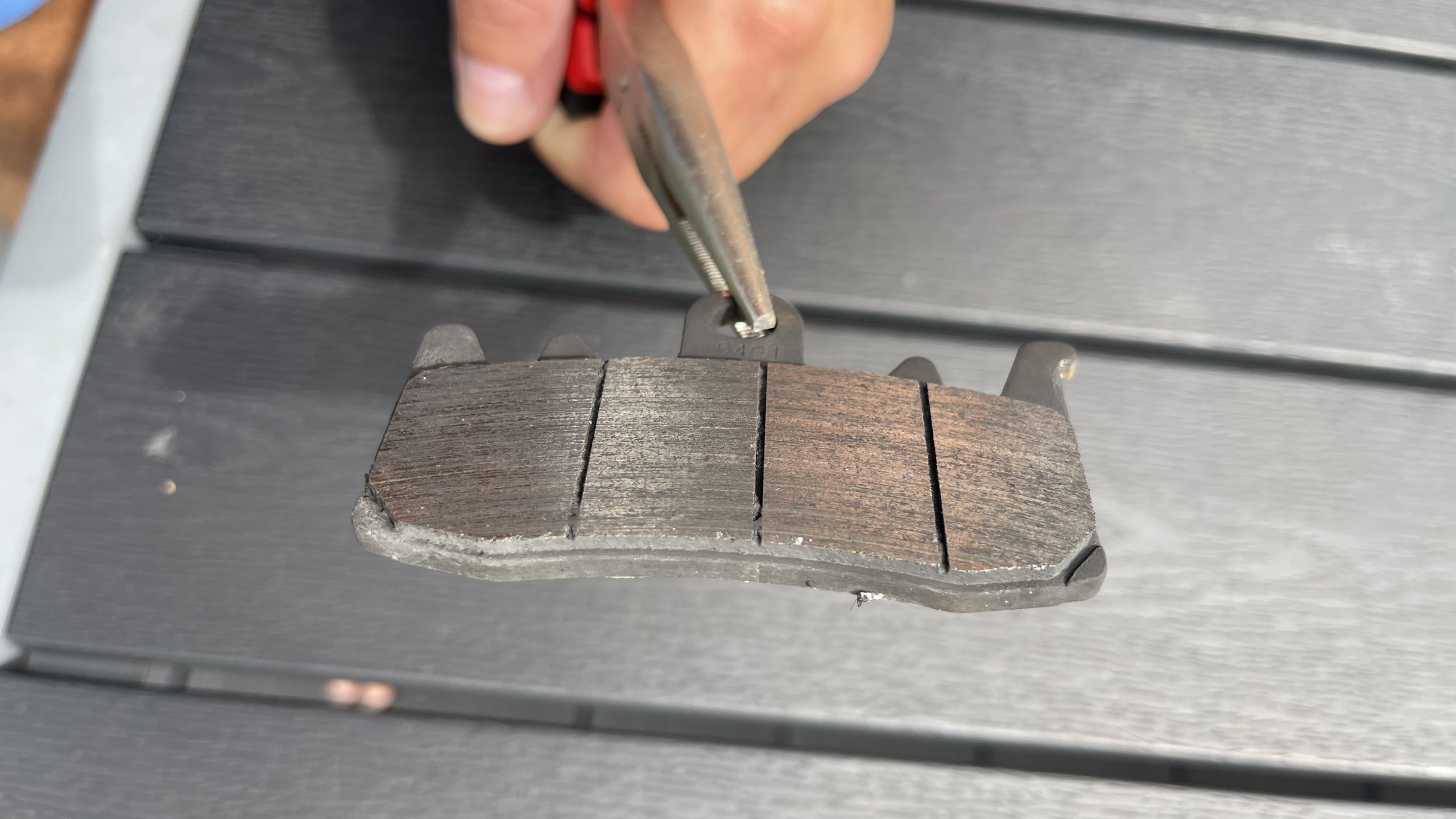

meine Werkstatt hat mich verrückt gemacht, die vorderen Bremsbeläge müssen getauscht werden,
jetzt habe ich mir das angesehen und meine, dass die noch gut 1-2000km auf der "gemütlichen" Landstrasse gehen.
(keine Rennstrecke, keine Dolomiten,....:p )
was meint ihr?
die neuen habe ich schon besorgt, es geht nur um den "Verbrauch" pro 1000km

1mm sollte noch dran sein, dann spätestens tauschen.
Werkstätten tauschen gerne früher, aus deren Sicht müssen die Beläge noch mindestens bis zum nächsten Inspektionstermin halten.
Und ein Geld verdient werden soll bei dieser Gelegenheit auch noch.

Die sind ganz sicher noch gut. Erst, wenn die erste Rille beginnt auszuglätten, würde ich an einen Wechsel denken.
Die Werkstätten denken in Serviceintervallen. Bis zum nächsten Service reicht es vermutlich ja schon nicht mehr ...

Damit würde ich noch durch den Himalaya fahren!
Solange man die Querrillen noch sehen kann bleiben die bei mir drauf. Das ist auch nicht sicherheitsbedenklich, da die Bremskraft erst nachlassen würde, wenn die Belagschicht komplett weggerubbelt ist. Davon bist Du noch tausende Kilometer entfernt, wenn alle Beläge bei Dir so aussehen.
Die Werkstatt muss das natürlich anders beurteilen. Eventuell sieht sie Dein Moped erst in einem Jahr oder nach weiteren 10.000km wieder. Je nach Fahr-/Bremsverhalten schaffen das deine Beläge aber nicht mehr. Die gehen hier eher auf Nummer sicher, da sie immer davon ausgehen, dass der Kunde sich um nichts kümmert und bis zur nächsten Inspektion einfach weiterfährt. Wenn dann was passiert, könnte der Kunde auf die Idee kommen, die Werkstatt dafür haftbar zu machen, darauf haben die natürlich gar keinen Bock.
Wenn Du selbst wechseln kannst und die neuen schon liegen hast ist doch alles gut. Wenn an einem Bremsbelag die Verschleißrinne nicht mehr zu sehen ist, dann würde ich auf der Achse alle wechseln, das reicht mMn.

Hallo!
Einbauen, weiterfahren
Mess doch mal wie dick die sind und wie dick die neuen.
Wenn du dann noch weißt bei welchem km-Stand die gewechselt wurden kannst du ja abschätzen wie lange die ca. noch halten

Die Dinger sehen super gleichmässig abgefahren aus. Ich würde sie drinlassen.
Die Werkstatt geht tatsächlich davon aus, dass Du erst in 1 Jahr wiederkommst und dann . . .. Verschiedene Kunden reagieren dann "Ich war doch in der Werkstatt, weshalb haben die nicht . . ?".
Eine anständige Werkstatt ruft an und sagt: "Hör mal, Deine Beläge taugen vielleicht nocht für 5000 km. Sollen wir sie wechseln,machst Du es selbst oder willst Du dann nochmal kommen?"
Beim Selbermacher ist die Antwort klar, der andere denkt was es für ein Theater ist einen Termin zu bekommen und man ja irgendwie hin-und herkommen muss, und lässt wechseln oder denkt sich "bis dahin ist Winter und ich hab' Zeit".

Belag wieder einbauen und weiter beobachten.

Danke für eure Meinung, Himalaya klingt gut :bounce:
hinten habe die mir schon bei der Pickerl Überprüfung Stress gemacht und ich habe sie getauscht :mad:
die neuen Belege haben ca. 4mm Rille und ich habe hier noch einen 1mm, somit .....bleiben drauf :wub:

Bremsbelag Mindestdicke laut Werstatthandbuch 1 mm.
dann sind i.d.R die Rillen nicht mehr sichtbar.
Ich würde sie noch drauflassen., bis die Erste Rille beginnt wegzugehen.
Du siehst ja in eingebautem Zustand die Bremsbacken.
Falls nötig mit einer Taschenlampe leuchten, dann siehst du den Verschleiß sehr gut.

in die Dolos würde ich überlegen die rauszumachen aber hier nicht. klar sollten die bis zur nächsten Inspektion halten, was BMW Ziel ist, aber die wenigsten fahren in einem Jahr 10 000 km.
Manchmal ist ein Belag auch mehr abgefahren also immer nach dem Dünnsten schauen.

Bei solchen Überlegungen spielt es ggf. Auch eine Rolle, wo man mit den Scheiben steht.
Die gezeigten Beläge sind wohl für ein paar (wenige) Tausend Kilometer gut.
Sehen bei mit gerade ziemlich identisch aus und sie bleiben bis zum Winter drin, weil die Scheiben schon dicht an der Berschleißgrenze sind und dann eh gleich alles gemeinsam gemacht wird.
Wenn die Werkstatt mir bei den gezeigten Belägen mit „die sind fertig und MÜSSEN gewechselt werden“ käme, wäre ich ziemlich sauer.
