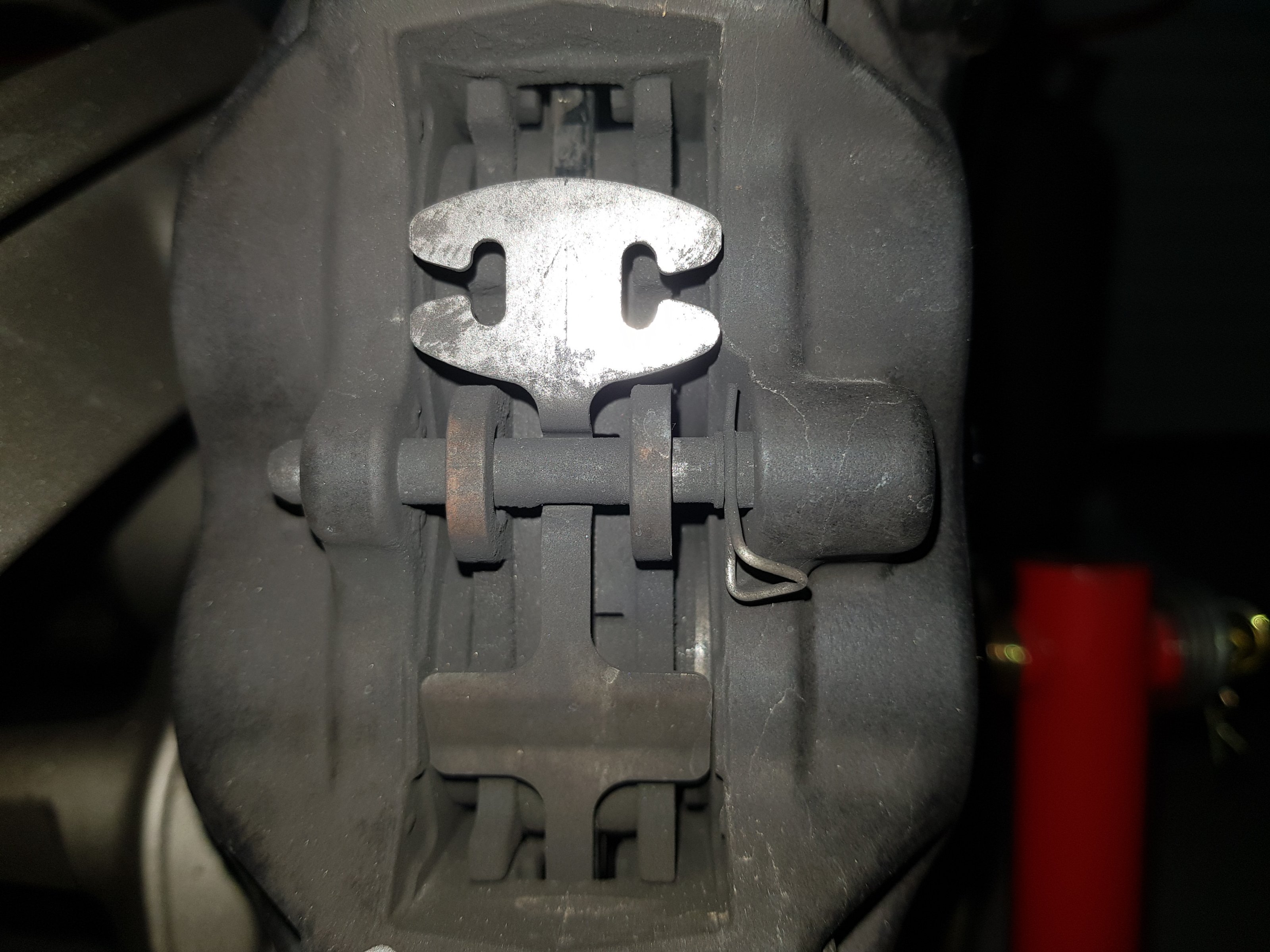

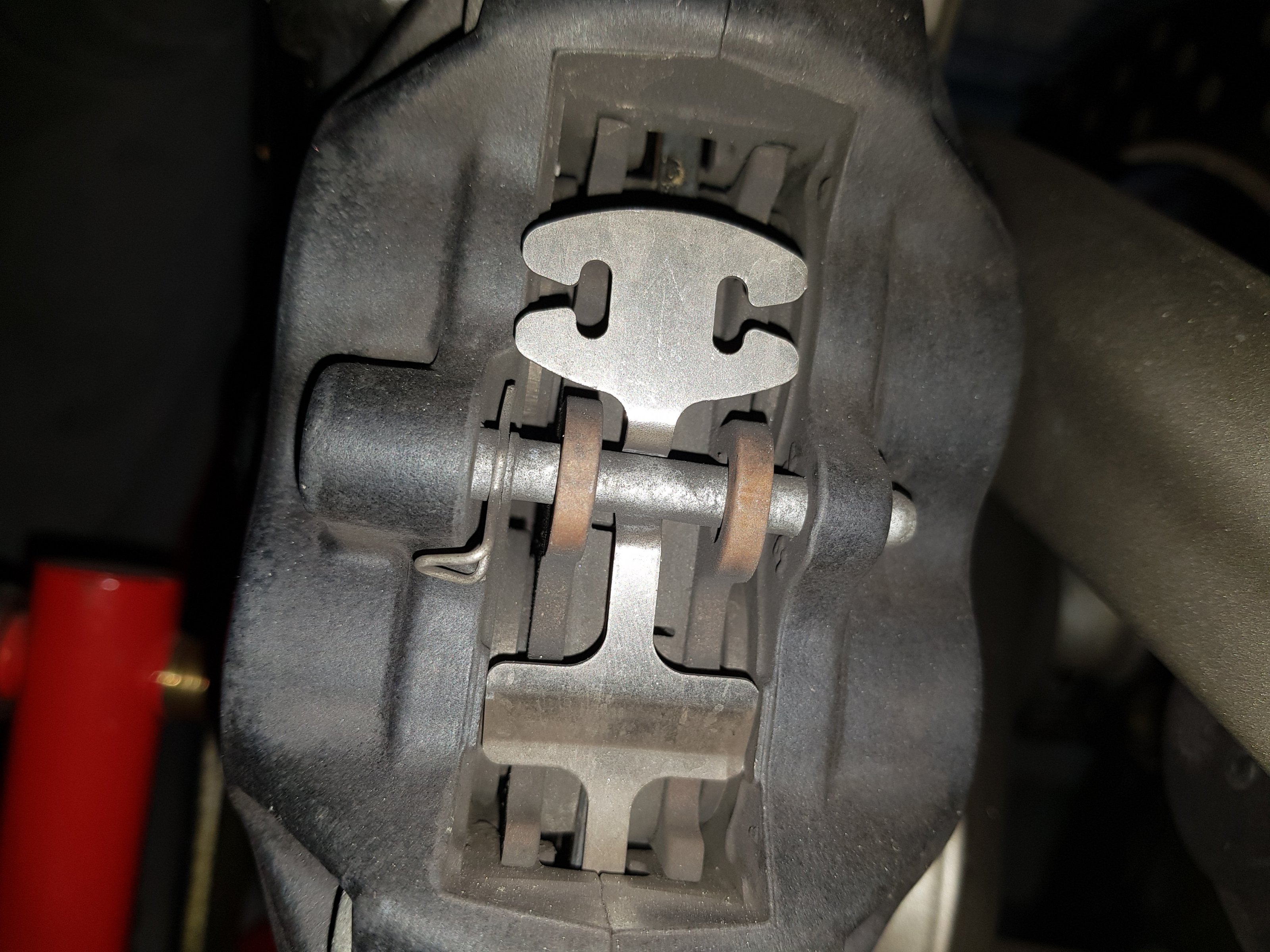

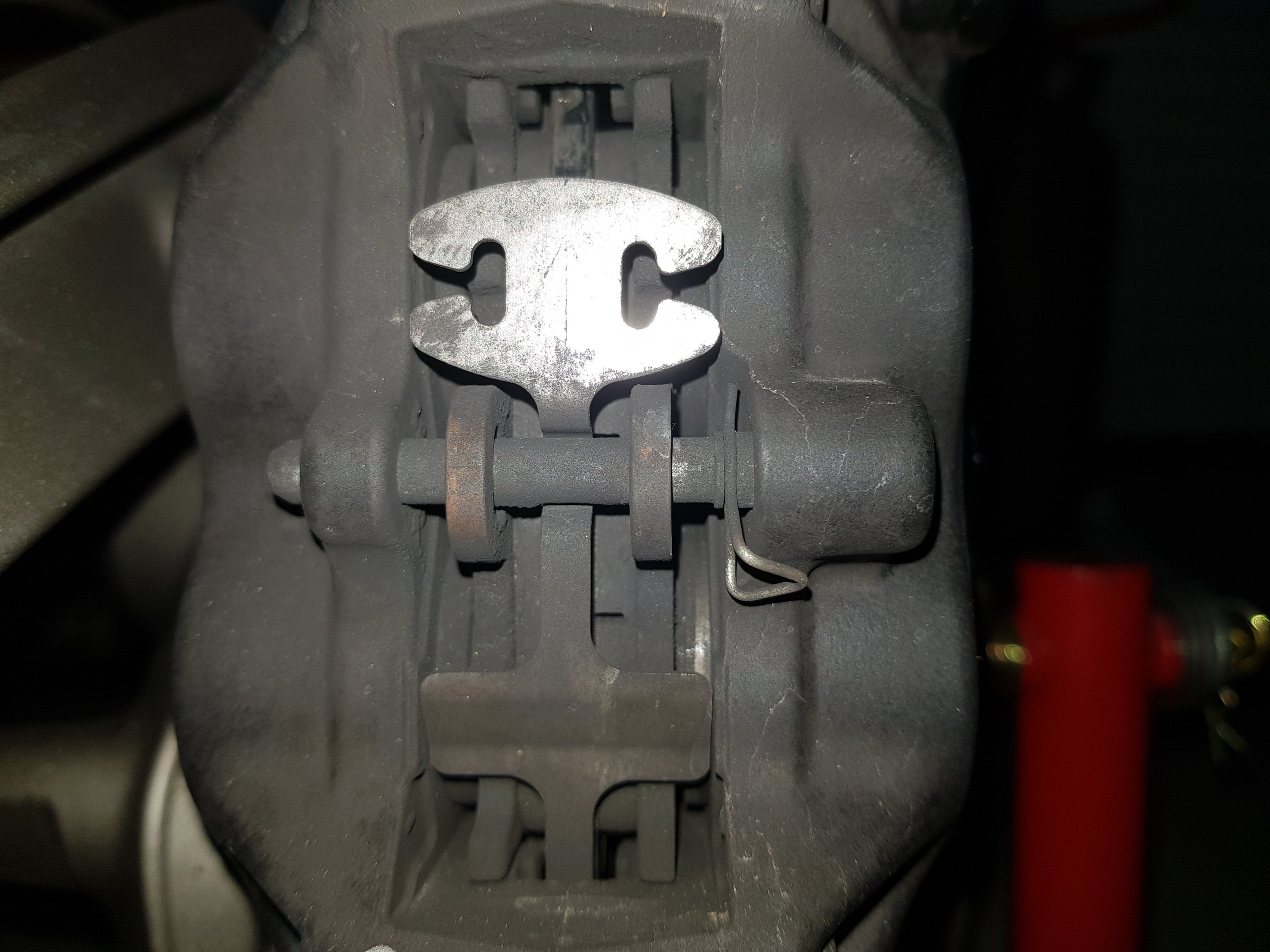

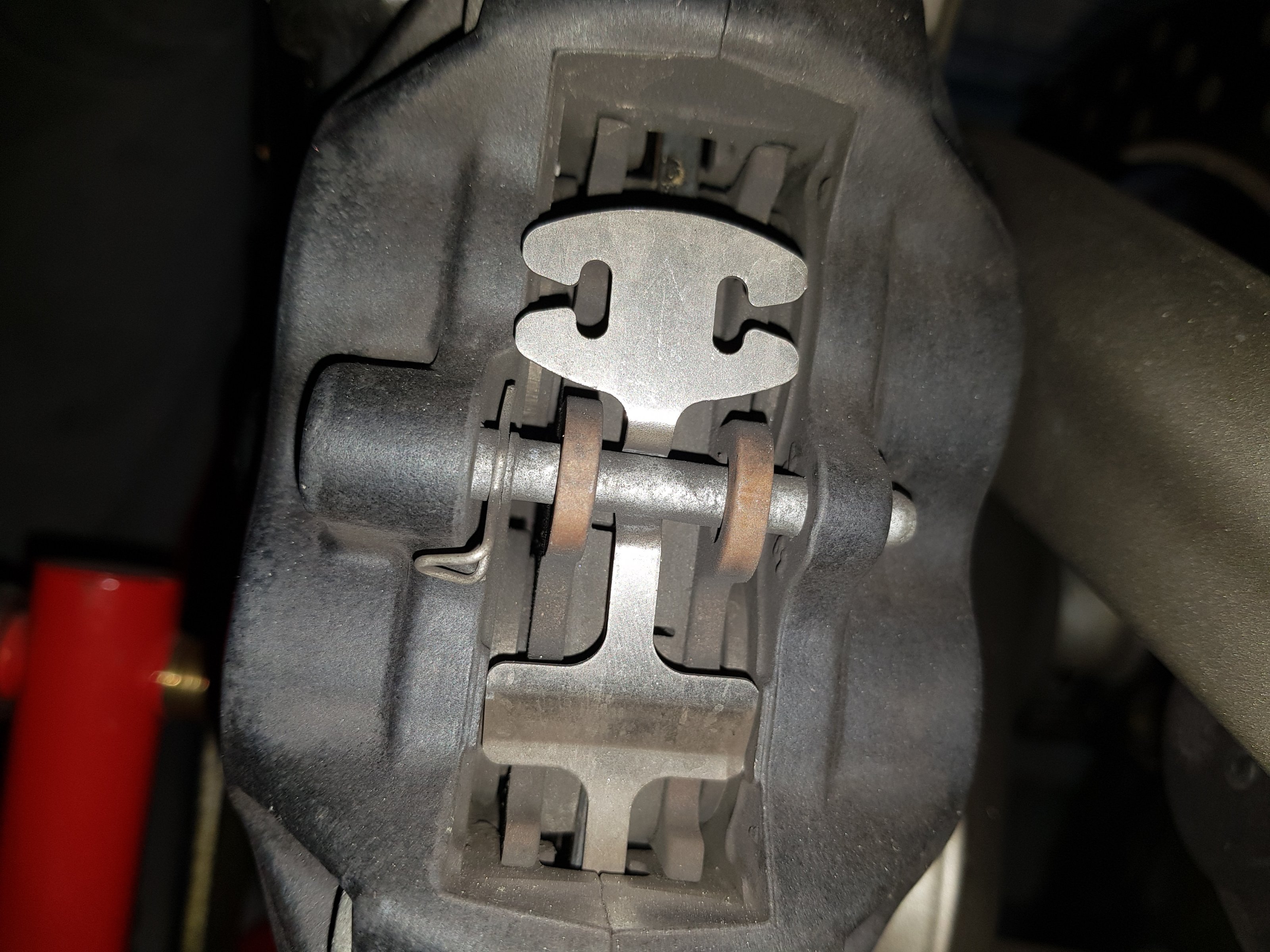

So habe mal versucht das so gut wie möglich zu fotografieren.
Wenn ich von dem Bild oben ausgehe sind meine wohl noch top.
Das ist vorne. Hinten ist ähnlich nur so wie sie momentan steht nicht zu knipsen.
