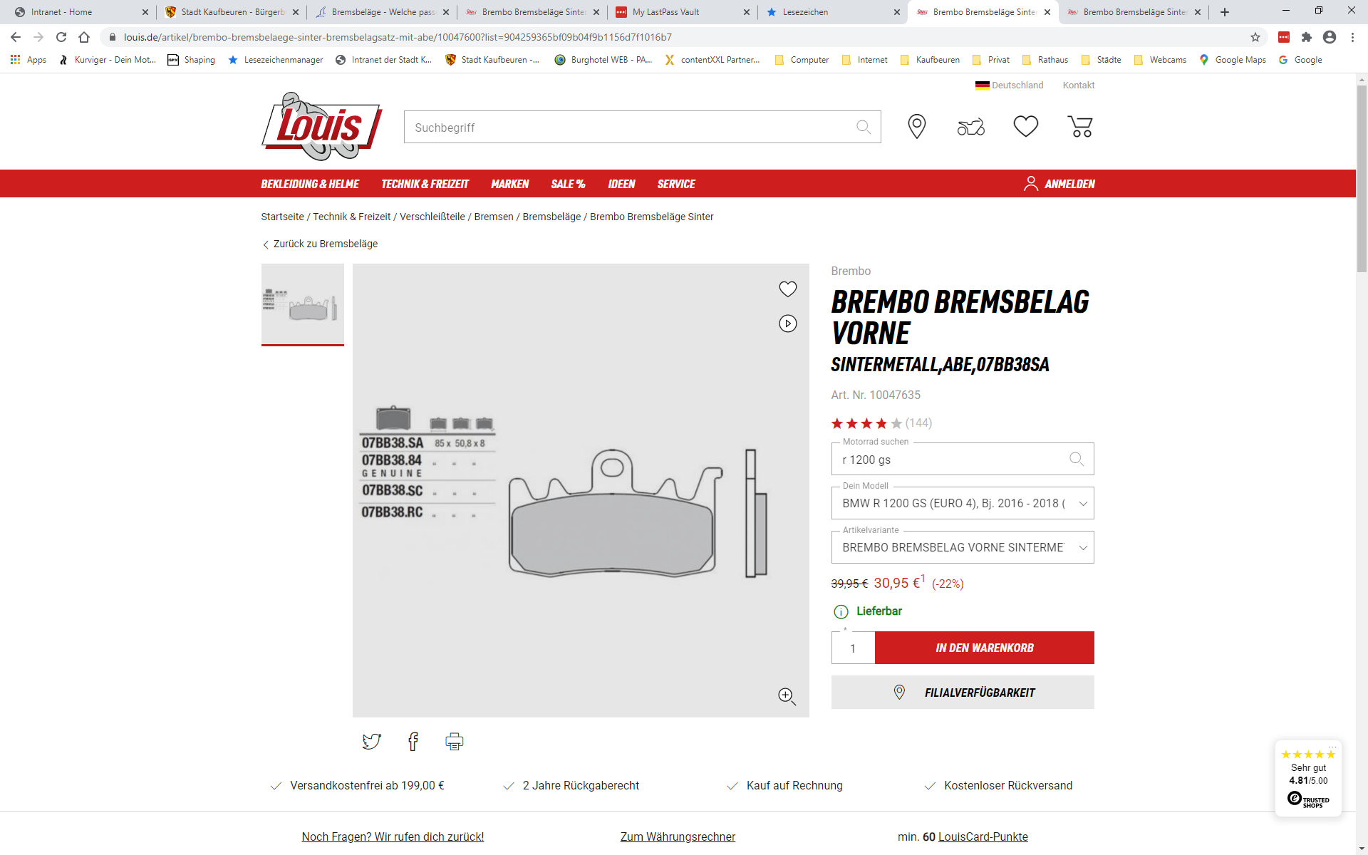

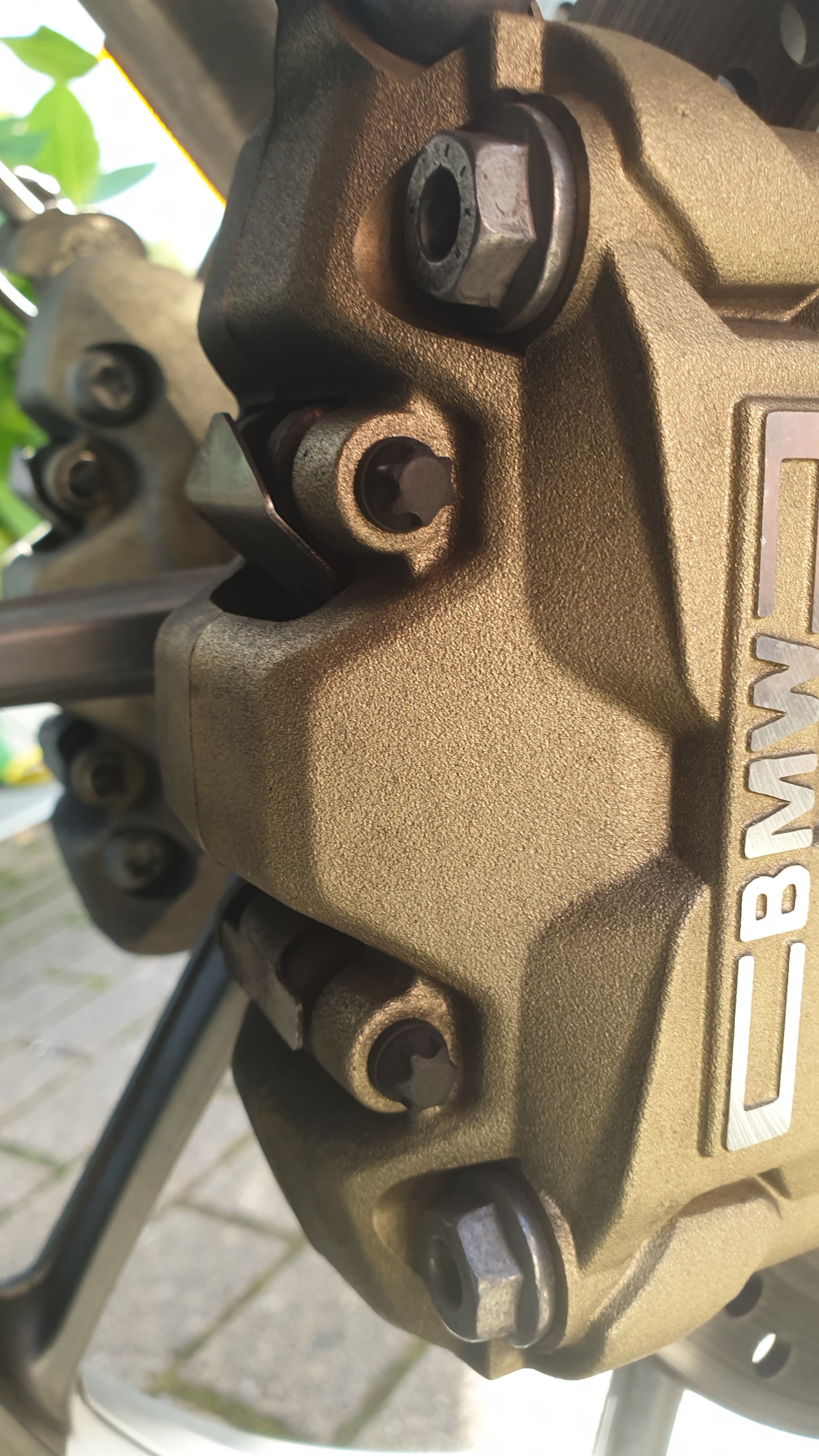

Hallo, ich fahre eine 1200 GS Bj 2018. Würde im Sept. produziert. Ich hab mir rote brembo Beläge bestellt. Es waren die 07BB38.SA. Als sie kamen passten die natürlich nicht. Die gelieferten haben eine befestigungsöse, meine haben 2. Hab bei brembo nachgesehen. Für Bj 2018 nur die 07bb38. Bei der 1250 werden die mit 2 Ohren angeboten. Selbst bei leebmann gibt's die falschen. Was hat BMW da verbaut?

Da vermute ich aber auch ganz stark, dass Du die Bremse der 1250er hast. Auf meinem late 2017er Modell steht nämlich BREMBO drauf.

Ja, das sind die Bremszangen von Hayes. Aber wie kommen die auf einer 2018er LC? Die LC ist immer nur mit Brembos vorn und hinten ausgeliefert worden. Ohne Abnahme und Eintrag in die Papiere dürften die Hayes Zangen gar nicht am Moped verbaut sein.
Hat evtl. der Vorbesitzer oder der Händler diese Veränderung vorgenommen?

Scheinbar haben die bei meiner die Sättel der 1250 draufgepackt
Mist: der Link bringt auch nur die richtigen. Hier sind die die überall für die 18ner angeboten werden

Bis zur 12er LC sollten Brembo-Bremszangen montiert sein, aber das Bild von Dir ist ne 1250er Hayes-Bremszange. Die Darstellung von Tante Louise korrespondiert auch nicht mit den Haltestiften Deiner Bremse.
Hol Dir mal Rat von Tante Sabine
, DAS sollten sie sein:
Brembo Bremsklötze

Ich ahne, was hier passiert sein könnte. War der Händler ein BMW-Händler? Wenn ja, mag es sein, dass ihn ein Kunde mit seinen undichten Hayes-Bremszangen solange genervt hat, bis er von einer LC die Bremszangen von Brembo abgebaut und mit den Hayes-Bremszangen der 1250er ausgetauscht hat.
Schlecht sind die Bremszangen von Hayes übrigens nicht. Wenn der aktuelle Dichtsatz verbaut ist, sind die dicht und greifen sogar besser als die Brembos. Nur eingetragen müssen sie eben sein.

Das mit dem Tausch der Sättel kommt mir jetzt auch am logischsten vor. Der Vorbesitze hat meine 2 Monate gefahren und dann die 1250er bestellt. Möchte ja nichts böses denken. Habe dort gerade angerufen, in der Teile Historie tauchen keine Bremssättel auf.

Btw, bei der Exclusive sind nicht die normalen schwarzen Brembos verbaut, sondern die goldfarbenen. Das war ein Ausstattungsmerkmal der Sondermodelle. Kann mir auch vorstellen, daß die Güldenen jetzt an einer 1250er montiert sind.
Wie sieht denn der hintere Bremssattel aus?

Alles gut. War gestern bei BMW. Bei der 1200 bj17/18 wurden brembo und hayes Zangen verbaut. Der Meister hat mir im digitalen Ersatzteil Katalog bei meiner VIN gezeigt das ab Werk die hayes verbaut wurden.
