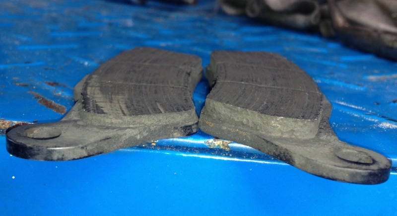

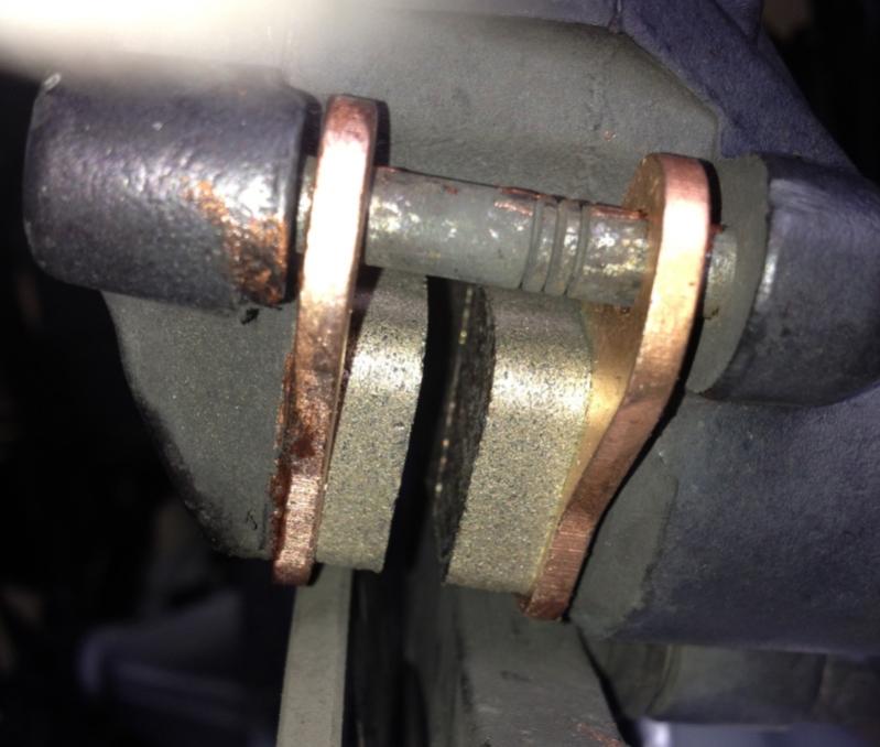

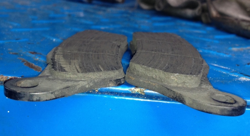

Aufgrund einer anstehenden etwas längeren Motorradtour habe ich gerade die hinteren Bremsklötze meiner R1200R gewechselt. Etwas wäre noch gegangen, aber so bin ich auf der sicheren Seite. Bremsblaege_2013-07-12_alt_8.813 KM.jpg Laufleistung der alten Bremsbeläge 8.813 KM. Damit bin ich zufrieden. Die 10.000 KM-Grenze wäre vermutlich gefallen und ich habe die hinteren Klötze - beim gleichen Motorrad - auch schon mal nach ~5.000 KM gewechselt. Bremsblaege_2013-07-12_neu.jpg Lucas Sinter.
