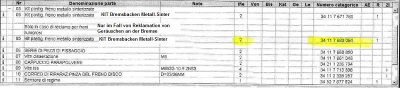

Hallo Jungs,
habe nNeuigkeiten zu diesem Thema... von heute...
BMW ist das Problem bekannt deshalb neue Teilenummer...
einfach reklamieren bei euren :) ... die alten Bremsbeläge werden eingesendet und durch neue ersetzt...
Logischerweise in Garantie zu 100%.!!!!
Auskunft von BMW - Händler in Bayern.

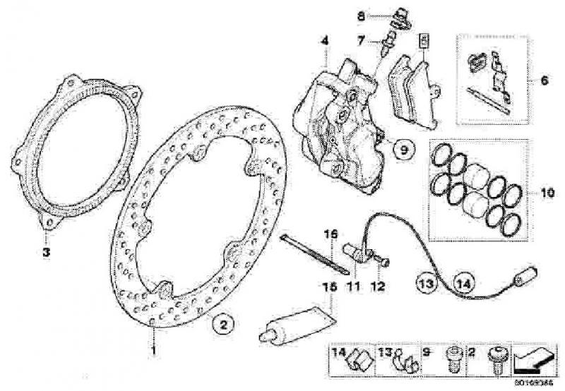

1. Die Tütchen mit gummierten Unterlegscheiben für die Bremsscheibe, die bei SNGSer geholfen haben.
Hi,
habe soeben zwei Tütchen mit Scheibelchen vom Freundlichen zugeschickt bekommen.
Ohne die Sachlage näher begutachtet zu haben:
Wo gehören die Scheibchen denn hin? Es sind 2*10 Scheiben, allerdings mit verschiedenen Innendurchmessern. Wohin kommt was?
Habt Dank für die freundliche Information :o

Die Scheiben passen nur an die dazugehörige Seite. Nehmt einfach mal eine Bremsscheibenschraube raus und dann kann man es sehen. Die Einbaubeschreibung hab ich auch noch irgendwo. Ich müsste mich dann mal auf die Suche begeben wenn sie jemand braucht.

Hallo nochmal ...
ich habe letzten Freitag meine Scheibchen bekommen, genau die beschriebenen Teilenummern. (vielen Dank nochmal an SNGSer)
Habe diese dann ohne Schwierigkeiten eingebaut. die kleinen Durchmesser zwischen Felge und Bremsscheibe, die grossen Durchmesser auf die Buchsen zwischen Bremsscheibe und Wellscheibe.
Schrauben mit Schraubensicherungsmittel wieder festgeschraubt.
Dann die Probefahrt !!!
Sie bremst völlig geräuschfrei !!!
alles perfekt und das für unter 15,- Euro und 'ne halbe Stunde Arbeit !!!
super, Danke !!! :)

... so endlich jetzt hab ichs... direkt vom freundlichen
... so endlich jetzt hab ichs... direkt vom freundlichen...
also laut diesen Berichten (Service Programm vom freundlichen) ist es nun 100% bestätigt das dieses Problem bekannt ist...
Einfach Bremsbacken mit neuer Nummer rein und erledigt ist es!!!
Hoffe konnte euc damit weiterhelfen....!!!
MfG aus Südtirol
Michael

Das ist auch vom Bj. abhängig, ab Modelljahr 06 werden die gummierten Scheiben zur Lagerung der Bremsscheibe in Serie eingesetzt. Nachzulesen in der Serviceinformation Nr. 29/2005.
