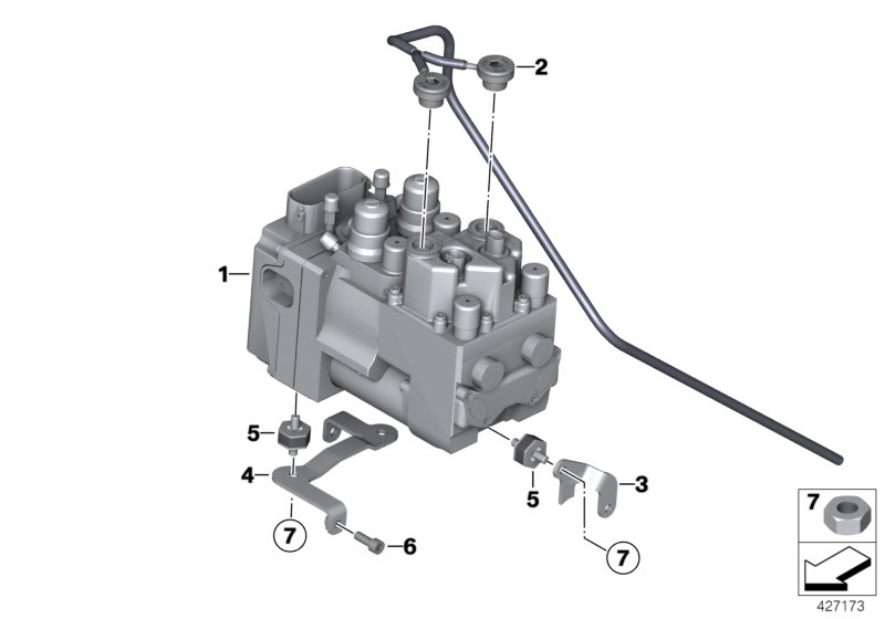

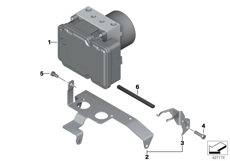

Hi Jojo66
ABS alte Ausführung mit BKV
Neue Ausführung
Was du dir zutraust must du selber wissen Ich habe die Alte Ausführung beim :) entlüften lassen
Die Neue mache ich selber
gruss Jerry
