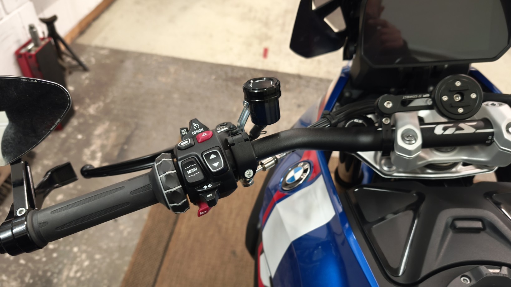

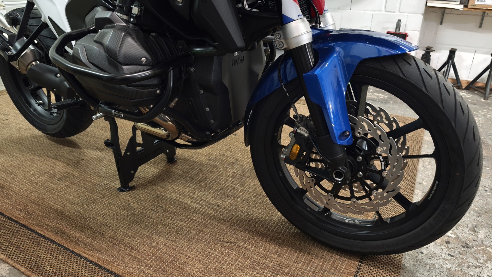

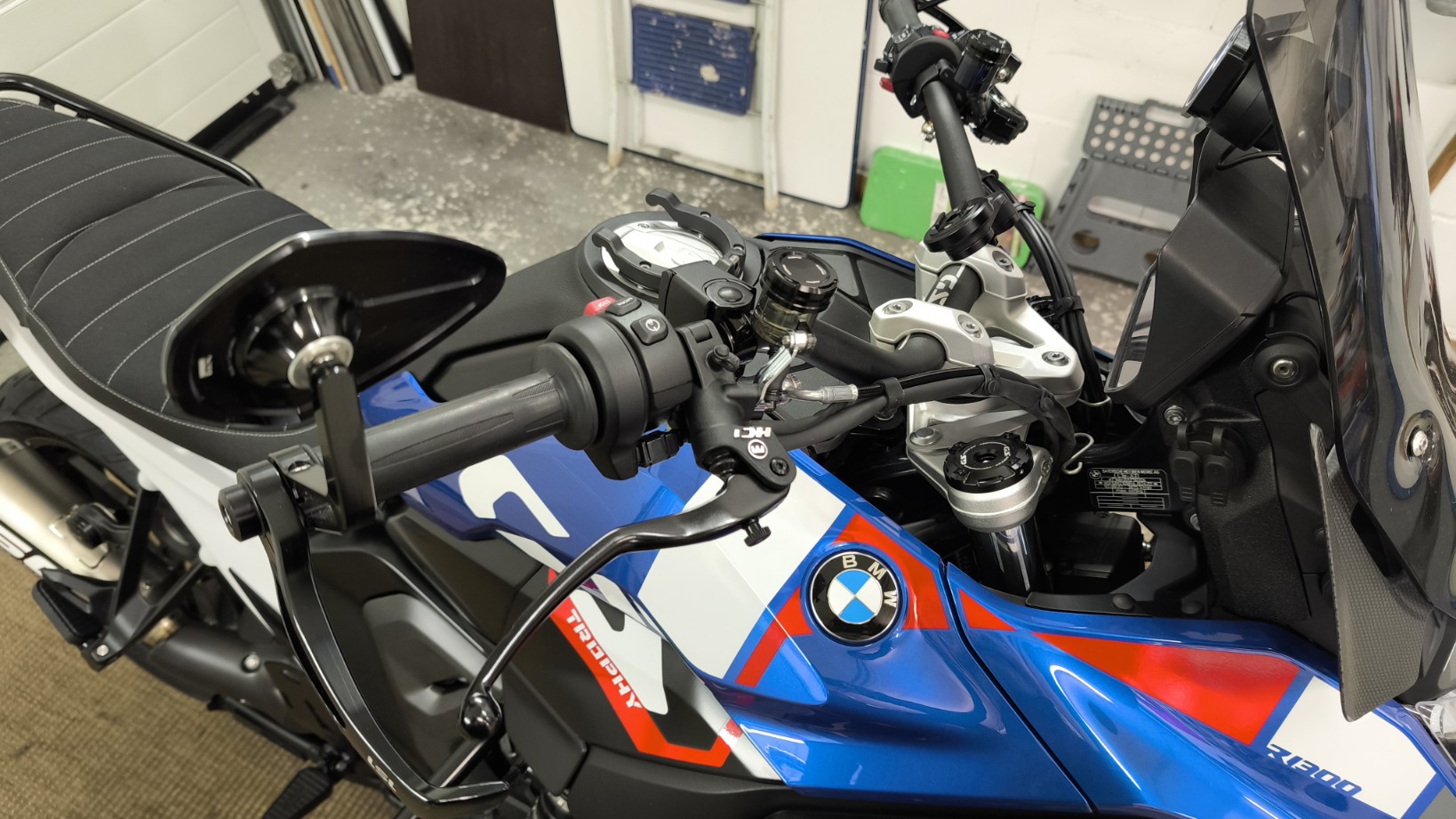

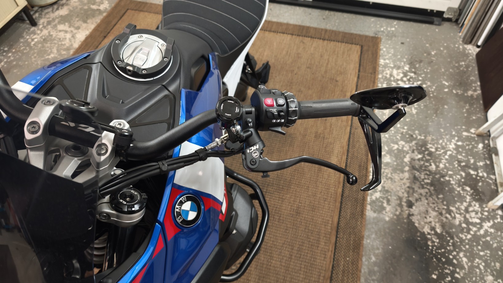

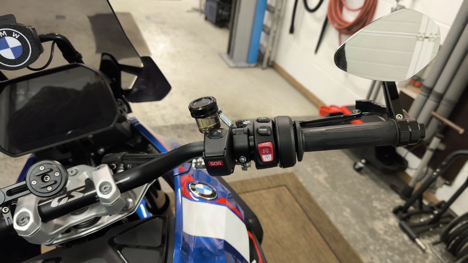

Gibts hier inzwischen neue Erfahrungen?
Ich würde gerne die einbauen: 1004RST
Finde aber gerade niemanden der die Verkauft.
... Update abgeschlossen.
Jetzt bremst sie wie ich mir das vorstelle. Mega knackiger Druckpunkt, kurzer Hebelweg und gefühlte 100 % mehr Bremsleistung.
Die Jungs bei BMW, als die die Schaltereinheit ausgetauscht haben, machten ganz schön große Augen.
Die Scheiben hatte ich schon vorher angebaut und brachten in Verbindung mit den MotoMaster Belägen schon eine Verbesserung.
Jetzt kommen noch schöne Hebel dran und dann Einzelabnahme.

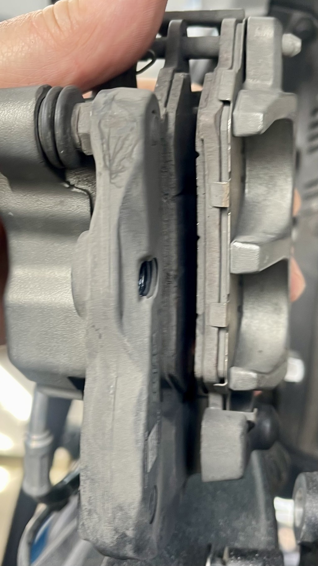

Weil ich dabei war, kurz nach den Bremsklötzen gesehen. Vorne mehr Restbelag als hinten bei Km-Stand 9.150 (Foto). Den Fußbremshebel nutze ich selten. Der Rest, Integral, ist mir bekannt.
