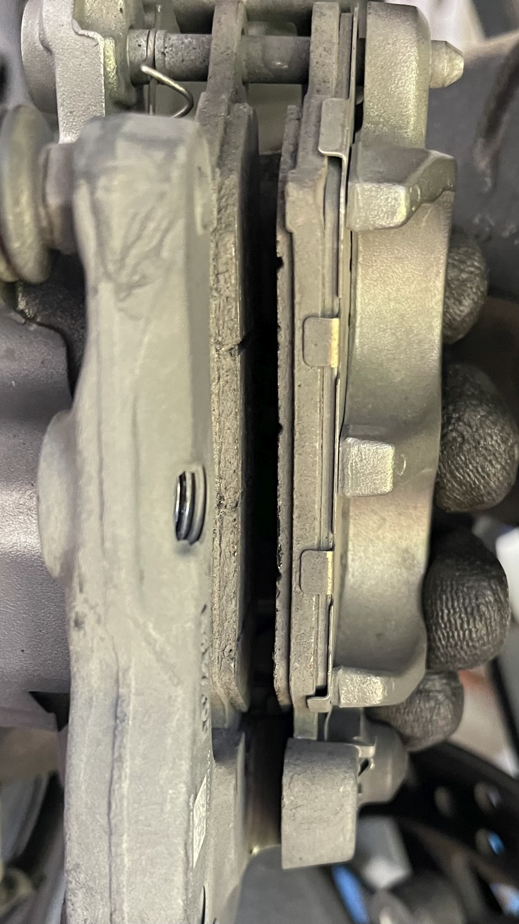

Hinten nach ~10.000 Km
Mit der Bremsleistung, nach anfänglichen Schwächen, bin ich zwischenzeitlich sehr zufrieden.

Hier hilft, den Bolzen der Bremsbeläge zu reinigen und mit Kupferpaste einzuschmieren. Bei dir ist der linke Bremsbelag verklemmt und wird quasi nicht benutzt.
Die Bremsleistung, die Du dann hast, wird Dich vom Hocker hauen

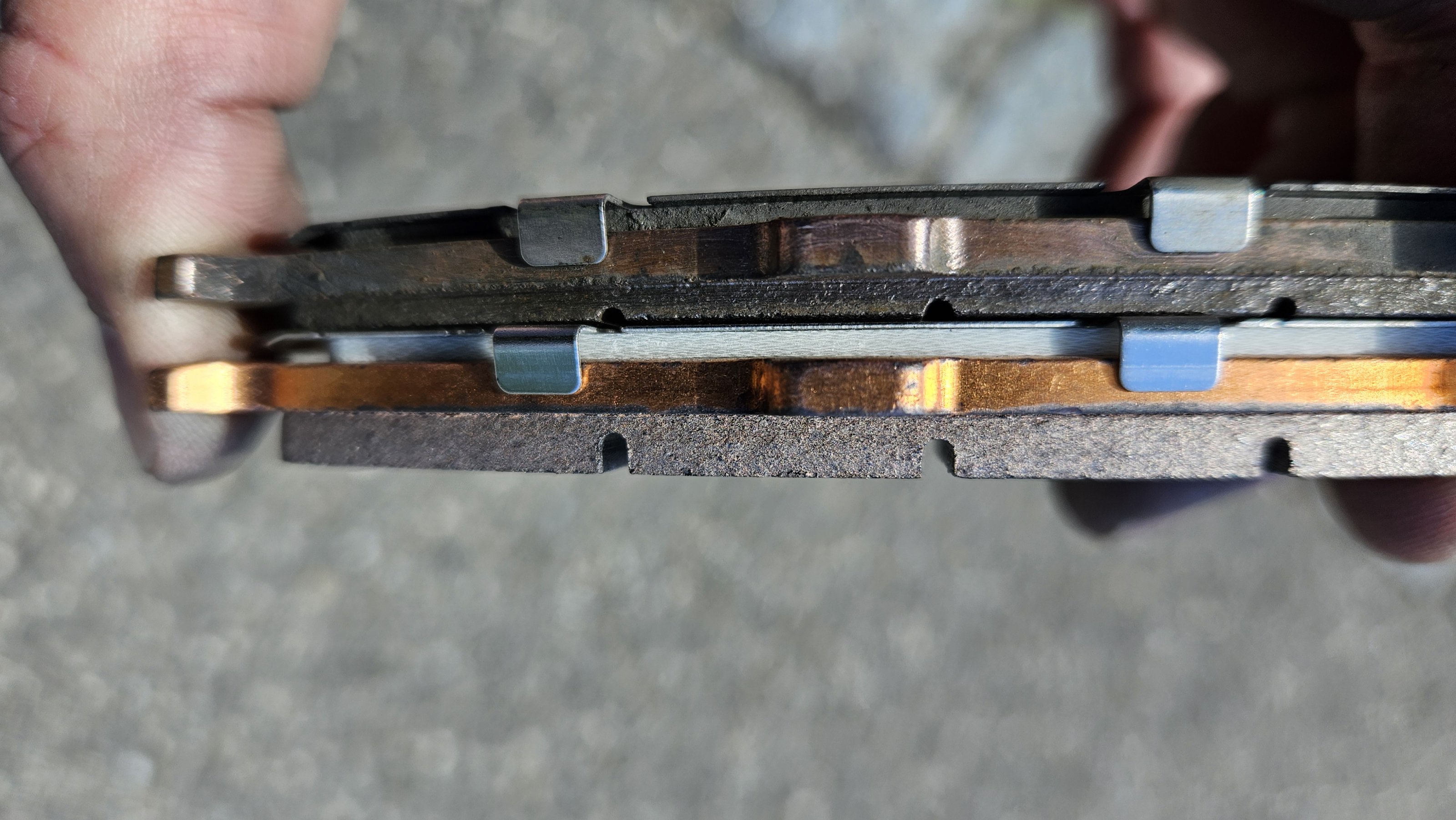

Da wäre ich mir nicht so sicher.
Vielleicht hat @qtreiber ja noch Vergleichsbilder alt/neu der Bremsbeläge.
Ich hab kürzlich auch gewechselt und war überrascht wieviel dicker die Neuen doch sind.

Ich habe den Wechsel auch grade hinter mir (Die 1250er hat die gleiche Bremse).
Das ist einer der bekannten Nachteile dieser Schwimmsattelbremse, dass dieser Stift mit der Zeit durch Regen/Salz, was-auch-immer korrodiert und die Beläge sich dann verklemmen 🤷‍♀️
Ist halt ne billige Schrott-Konstruktion, normalerweise ist das Gleitlager mit einem Faltenbalg geschützt. Wie z.Bsp bei der 1200er am hinteren Brembo Bremssattel

Vergleichsfotos neu/gebraucht habe ich nicht. Heute oder morgen werde ich die hinteren Bremsklötze 1x komplett ausbauen und mir das näher ansehen.
Schwächelnde Bremsleistungen kann ich nicht bestätigen.
An den Faltenbalg kann ich mich erinnern. Müsste bei meiner R1200R so gewesen sein. Dort mussten die hinteren Bremsbeläge nach jeweils ~10.000 Km gewechselt werden. Zwei Sätze davon schon nach gut 5.000 Km. Vorne jeweils nach 30.000-35.000 Km.
Über insgesamt 135.000 Km kamen eine Beläge zusammen. Nur Hinterrad-/Fußbremse nutze ich sehr selten. Hauptsächlich bei Bremsungen in sehr niedrigen Geschwindigkeiten, z. B. auf Parkplätzen.

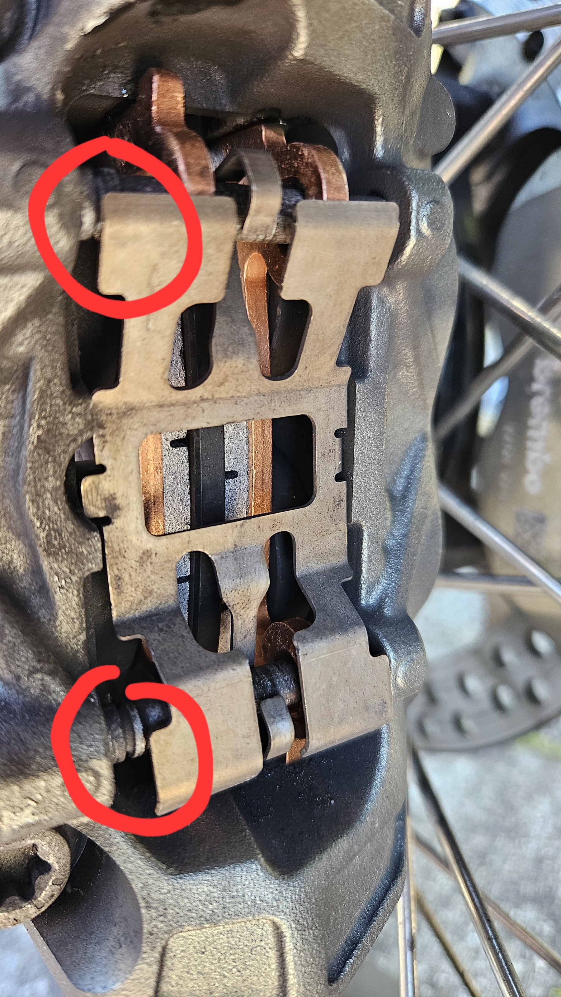

Ist das nicht der (oder einer der beiden) Faltenbalg(bälge) links oben im Bild?

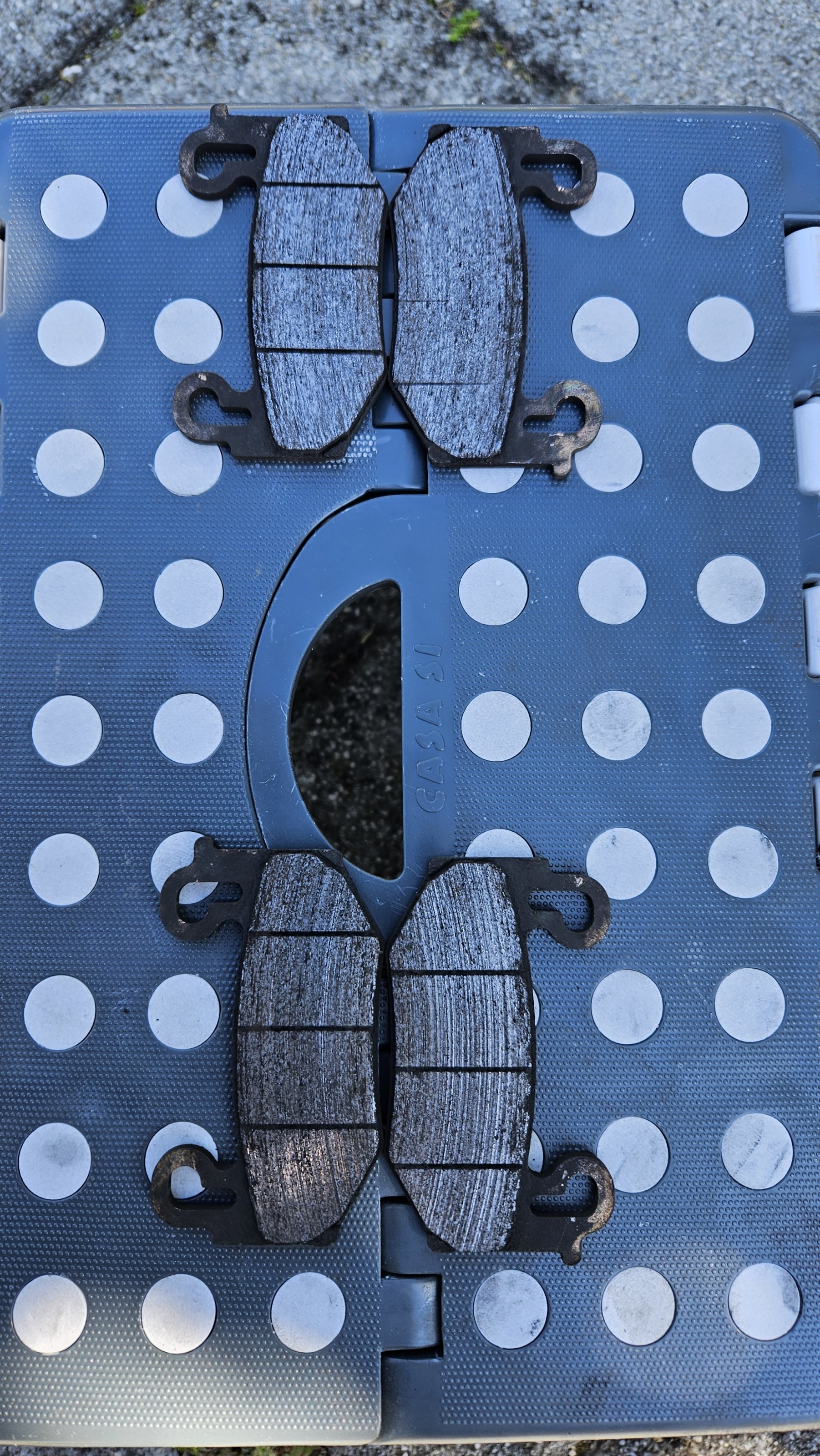

So heute nach 22 tkm vorne Beläge getauscht
Die hinteren Beläge sind noch für 10tkm gut.
Ist eigentlich keine Sicherungsklammern mehr auf den Bolzen?
Vorne?
Hinten anscheinend ja!
Hat bei mir "gefehlt"!
