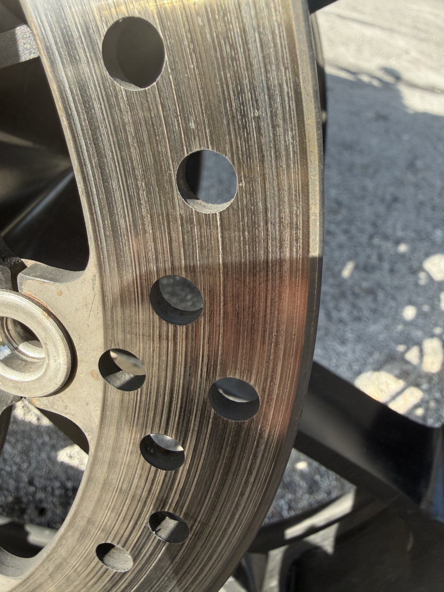

ich habe nun quergelesen
es gibt also keine Beläge die deutlich besser bremsen, oder habe ich was überlesen?
und gibt es denn andere Bremsscheiben die besser bremsen?
meine haben relativ große Riefen
muss ich die austauschen?

Jede Bremsscheibe hat ein Mindestmaß, ist das erreicht, gehören die getauscht
Ebenso bei starken riefen
Hast überhaupt noch Material auf den Belägen ?
Egal, lass die Bremse vom Fachmann überprüfen
Und Zubehörbeläge von TRW oder Brembo sind gleichwertig oder besser je nach Ausführung und dabei deutlich günstiger als die originalen

aufgrund von nur Riefen braucht man keine Scheiben austauschen.
wenn man am Untermaß ist gibt es neue, wobei manche bei 5 mm Neustärke ihr Ende bei 4,5 mm haben.
Bei anderen Scheiben des Gleichen Motorrades aber Neustärke 4,5 mm war, die dann bei 4 mm MIN sind.
Wenn man das weiß, dann kann man daraus schließen dass die ehemals 5 mm dicken Scheiben nicht plötzlich unter 4,5 mm unfahrbar sind!
Riefen sind ein Problem, wenn neue Beläge drauf kommen, sie aber noch nicht am Untermaß sind, dann braucht es doppelt so lange, bis die wieder Eingebremst sind also voll tragen. dann ist o f t aber hart sehr kurz bremsen angesagt, mit viel Abkühlzeit dazwischen.

Doch es gibt Schärfere, wenn du dich aber schon an ein paar Riefen störst, sind die noch agressiver zu den Scheiben, du willst ja mehr Reibung..
