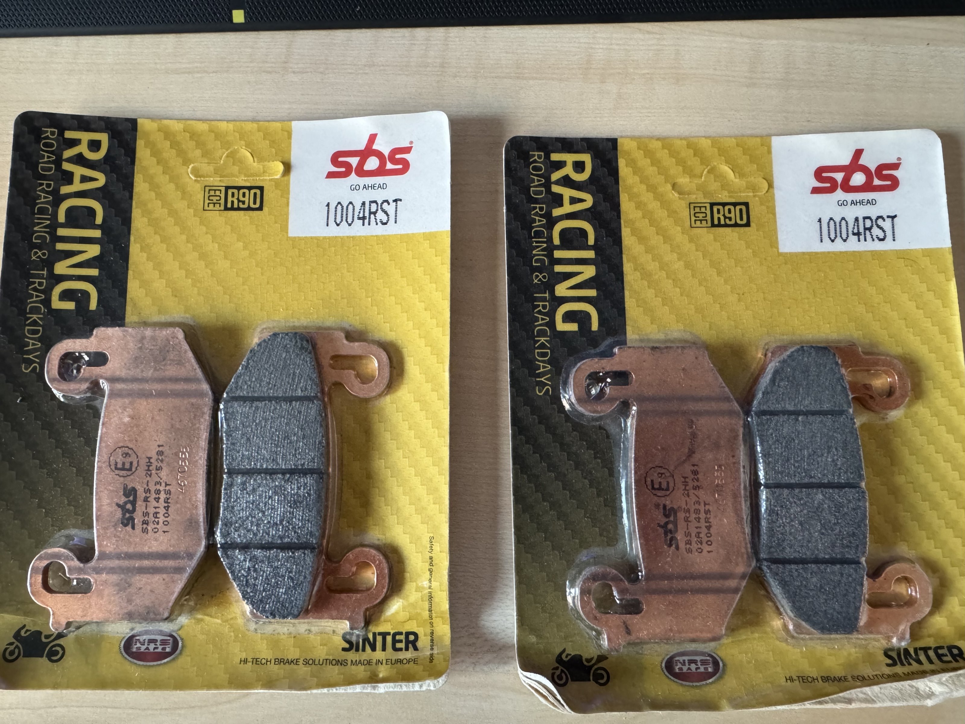

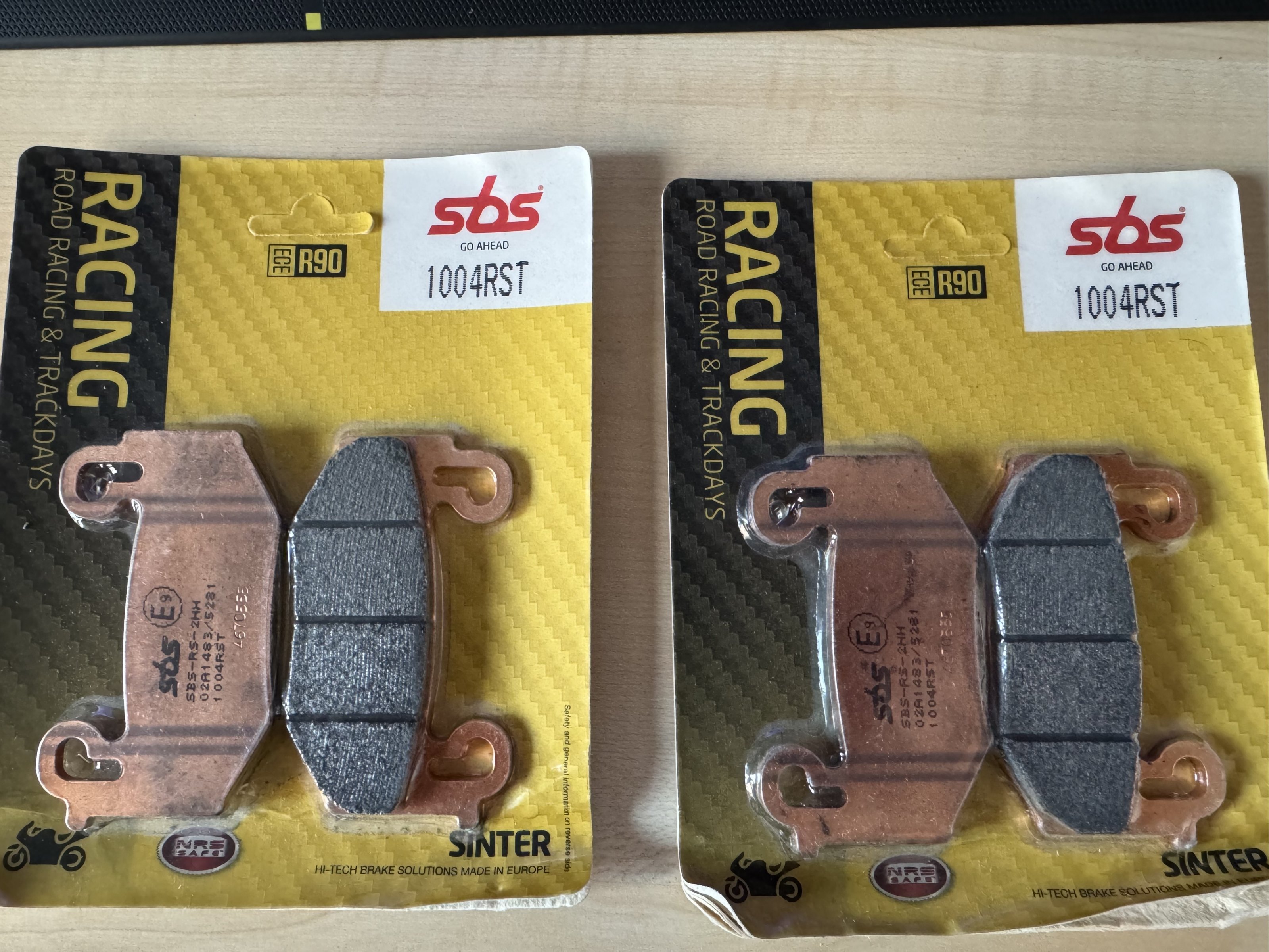

Brauch noch jemand Sinter Belege für die 1300er von SBS? Hätte welche Günstig abzugeben.

Hat denn schon jemand ERFAHRUNGEN mit den Galfer-Belägen und möchte diese teilen!
DA GAlfer 2 unterschiedliche Beläge anbietet, wäre es auch schön zu wissen, ob es sich um FD579G1375 oder um FD579G1370 handelt...
Hab aktuell seit 500km die SBS 1004RST drauf, mittlerweile reicht allein der Mittelfinger für die Bremsung, zudem aber auch verstellbare Brems/Kupplungshebel von Probrake verbaut - definitiv in Summe ein Gewinn.

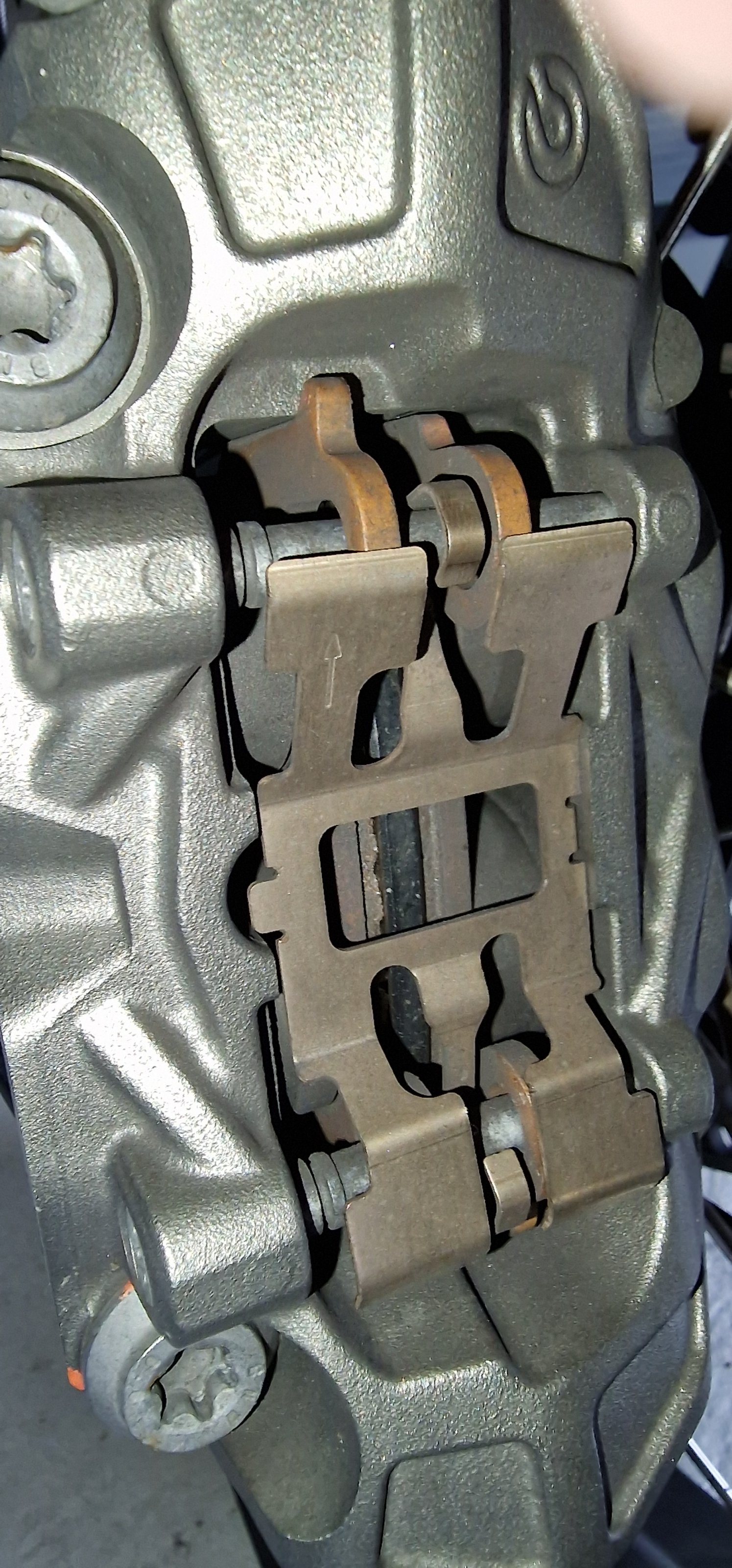

gibt's hier auch irgendeine Anleitung für den Bremsbelagwechsel vorn ? (Youtube?)
Irgendetwas zu beachten ? Sehe keine Splinte.. Locktite? Drehmomente ?

Kein Loctite und vorne gibt es auch keine Sicherheitsplinte, ich habe sie Handfest gezogen, ich denke so um die 8 -10 NM da bin ich mir aber nicht sicher. Ich bin jetzt 3000km gefahren, es ist noch alles da wo es hingehört;-)
