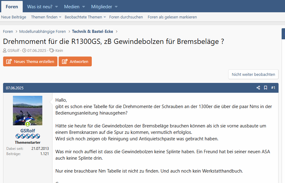

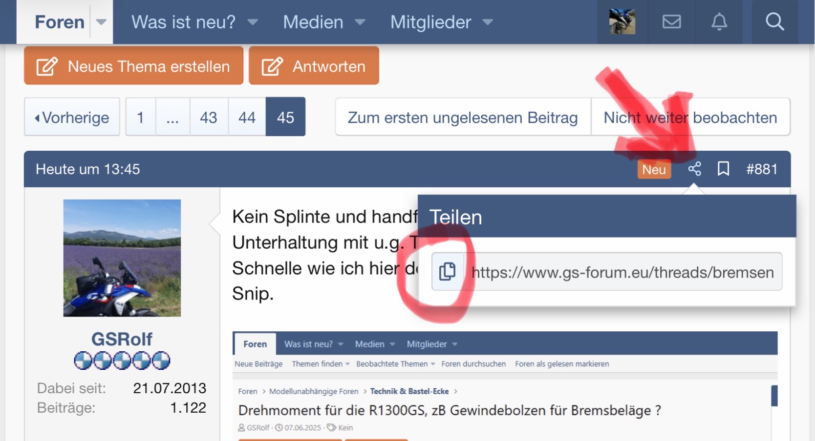

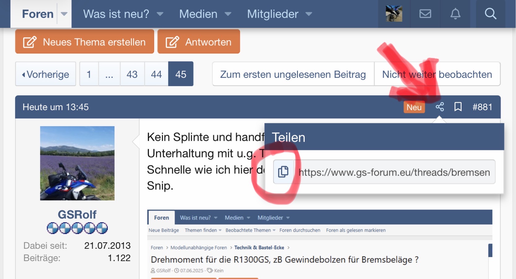

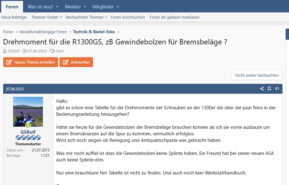

Kein Splinte und handfest ist ok. Siehe auch die kleine Unterhaltung mit u.g. Thema im Forum. Weiss leider nicht auf die Schnelle wie ich hier den richtigen Link rein kopiere, daher ein Snip.
