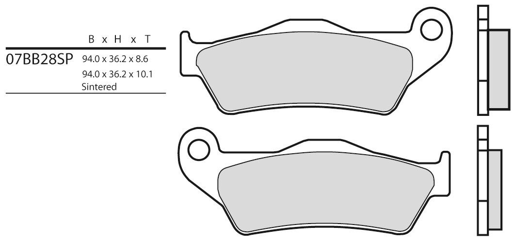

Anmerkung: der unterschiedliche Bremsbelagverschleiß ist bei Schwimmsattelbremsen/Faustsattelbremsen normal bzw. bauartbedingt. Leichgängigkeit der Lagerung/Führung vorausgesetzt. Aus diesem Grund gibt es namhafte Bremsbelaghersteller, die ab Werk unterschiedliche Belagdicken für innen/außen verkaufen.

Welche Marken sind das?

Mein Abend ist gerettet. Endlich mal ein Kollege, der sich auskennt.
Brembo muss man natürlich auch als BMW-Fahrer nicht kennen.

Das Internet weiß Alles: So siehts vorne aus.
Das nächste Thema ist: Sinter- oder Organische/herkömmliche Bremsbeläge. Wo gehört bei welchem Baujahr welcher verbaut? Spannend!

Ist das bei den vorderen Belägen auch so?
Nein, die sind symmetrisch, da jeder Belag von 2 Kolben gegen die Scheibe gedrückt wird.
Durch den Effekt der kommunizierenden Röhren ist der Druck im gesamten Bremskreis gleich (Bremsattel links/rechts und Kolben links rechts) dadurch wird jeder Belag mit der gleichen Kraft an die Scheibe gepresst. (Statische Höhe und leitungswiderstand sind vernachlässigbar klein.)
Somit ist der Verschleiß gleichmäßig und es können gleich dicke Beläge verwendet werden.
