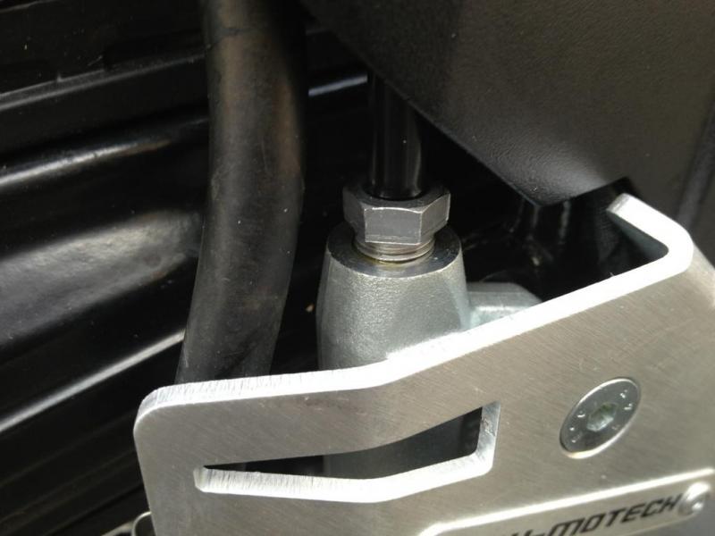

Hi,
bei meiner 800er GS tritt am Fußbremszylinder minimal Bremsflüssihkeit aus wenn man bremst.
Ist das bei Euch auch?

Das darf nicht sein, bei keiner Maschine.

Habs nachgezogen. Immer noch undicht. Kann passieren bei so nem alten moped (6Wochen).

Wenn sie schon seit Anfang an dort sifft, dann ist die Bördelung der Bremsleitung oder der Konus am Sitz mangelhaft.
Sifft sie erst seit Anbau des SW-.... Fußschützers ist wohl irgendwas an der Leitung beschädigt worden. Das geht dann in den Bereich Glaskugel...
Sein darf das auf jeden Fall nicht. So viel steht fest!!!

Mir ist es vorher nicht aufgefallen.
Aber der Schutz berührt ja nix, davon sollte es also nicht kommen.
