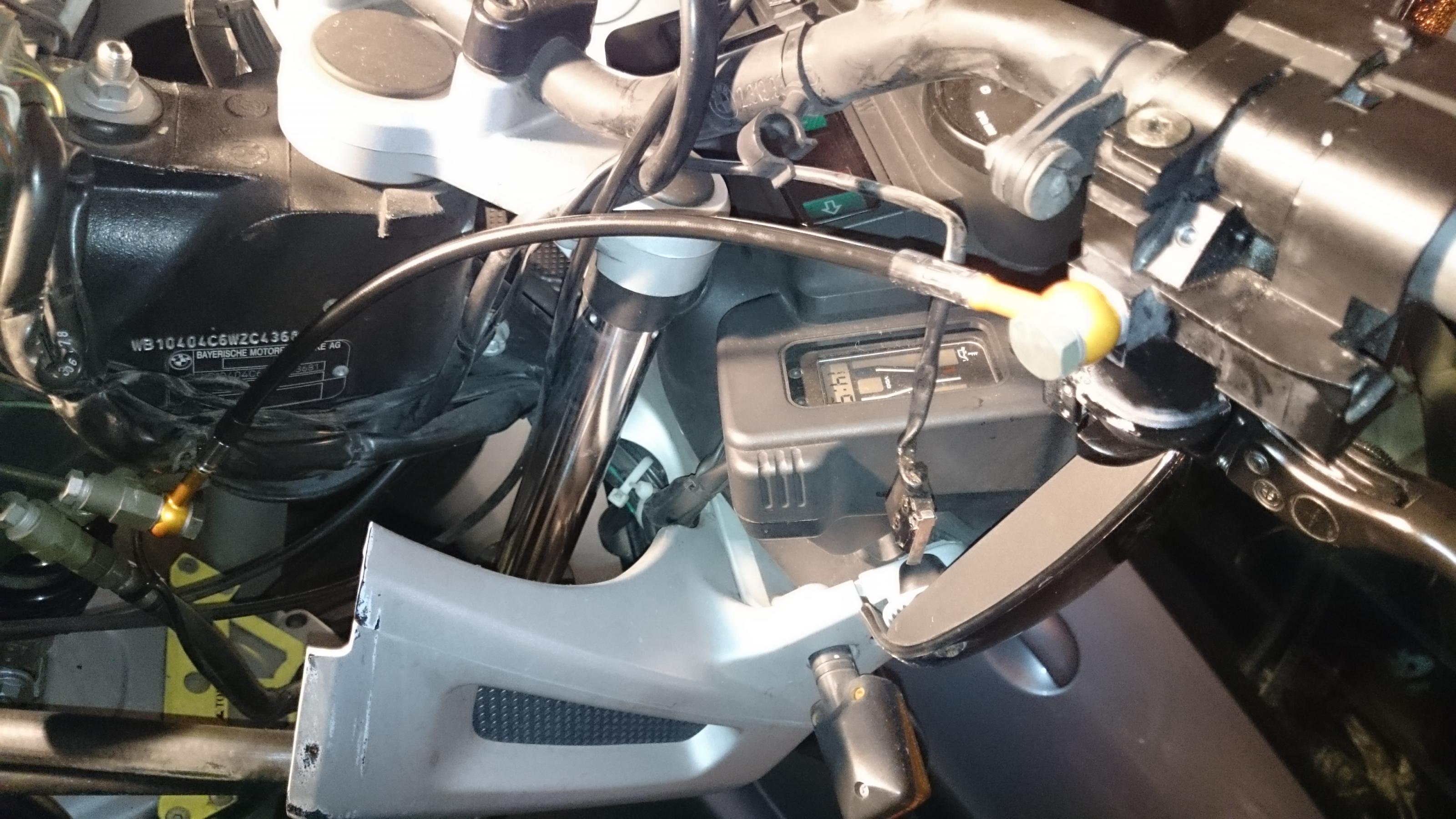

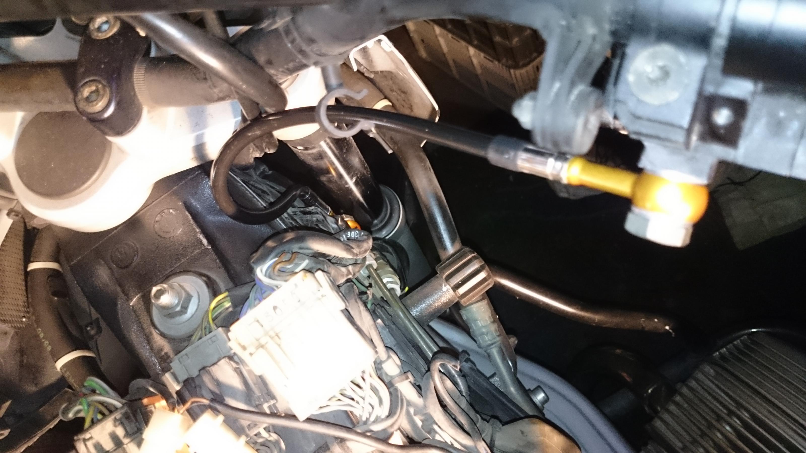

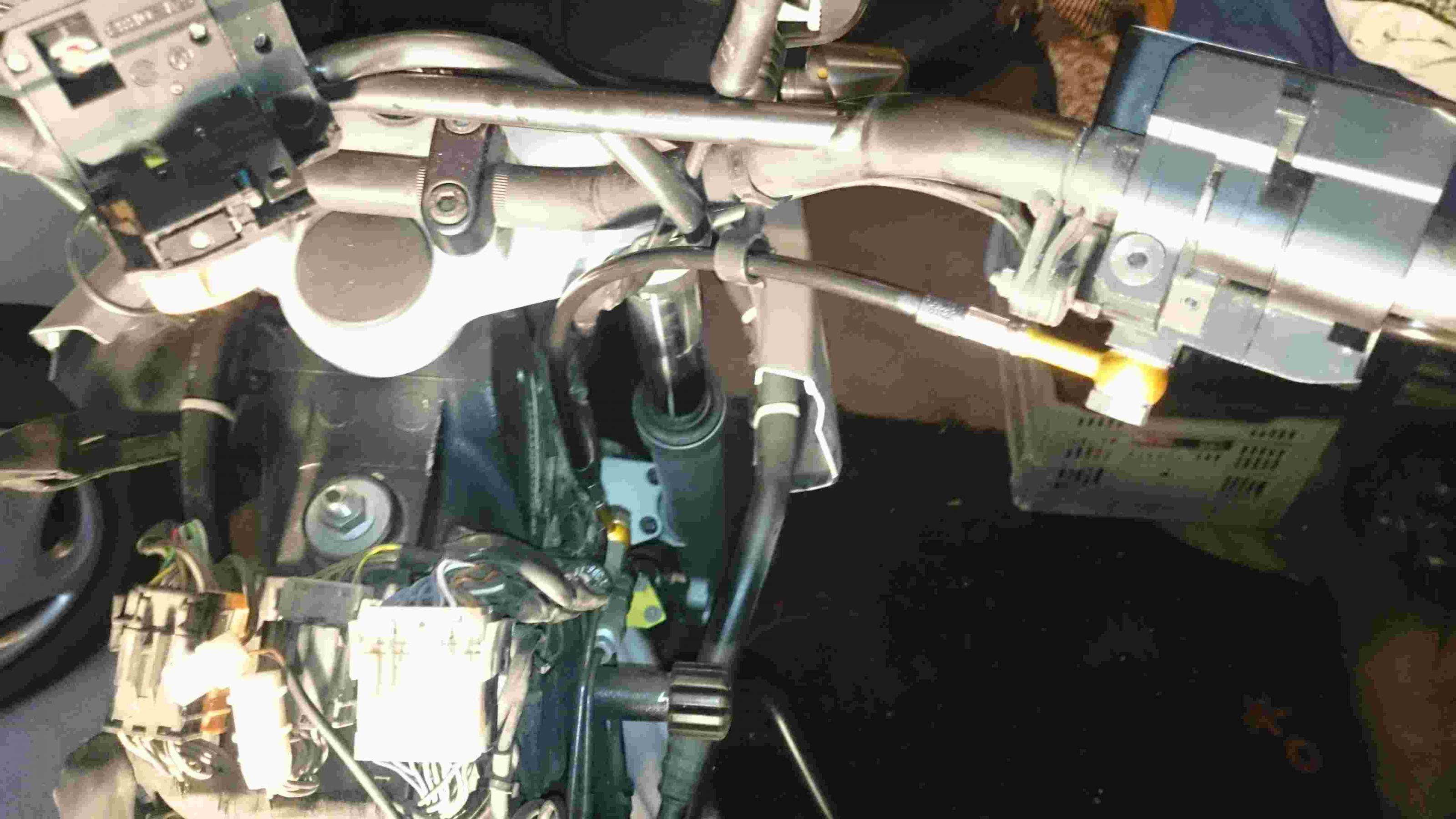

kurze Frage zum Thema. Wie schon in anderen Threads beschrieben, verdreht sich die Stahlflexleitung am Lenker in sich.
Gibt es Lösungen dazu? Wie habt Ihr das am besten verlegt? Ich bin gerade am Umbauen und so richtig gefällt mir die obere Leitung
gar nicht. Anbei zwei Fotos.
Danke vorab
Mfg
Jürgen

Du kannst die Leitungen in den Anschlüssen normalerweise drehen. Und zwar so, dass die Leitung in Normalstellung GERADEAUS nicht verdreht ist. Das wäre profihaft montiert. Frag bitte vorher deinen Hersteller der Anschlüsse, bevor was kaputtgeht.

ACHTUNG: Verdrehen bis maximal 180 Grad. Darüber wird die Leitung konstruktionsbedingt undicht.
Bitte keine halben Tipps. Vor allem nicht an der Bremse.

Hallo Jürgen,
ich mag mich täuschen,aber die Verlegung der B-Leitung sieht für mich seltsam aus.
Bei montiertem Tank wird das nix! Tank nach Montage der Leitungen schon mal drauf gehabt?
Die Bremsleitung führt meines Wissens normalerweise vom Anschluß am Rahmen unterm Lenkkopf in Fahrtrichtung fast waagerecht geradeaus nach vorne und wird dann in großem Bogen vor dem Lenker zur Bremspumpe geführt. Hierfür ist die Leitung vom Verteiler zur Pumpe im Original auch viel länger.
Ich würde sagen, Du hast da ne falsch konfektionierte Leitung gekauft. Oder das falsche Teilstück des Sets für diesen Abschnitt verwendet.
Grüße vom elfer-schwob
Nachtrag: Evtl. hab ich das aber so von den 11,5ern im Kopf und die Verlegung der Bremsleitung bei den 11ern war ne andere.
Kann bei den 11ern gerade nicht im Original nachschauen.

danke für Eure Antworten. In der Tat war es mein Fehler. Ich habe die Anschlüsse nach dem alten Bremsschlauch ausgerichtet.
Jetzt den Lenker gerade gestellt und auf diese Position ausgerichtet. Spiegler gibt eine maximale Verdrehung von 180° an.
So siehts jetzt aus. Sorry, die Qualität des Fotos ist nicht besonders.
