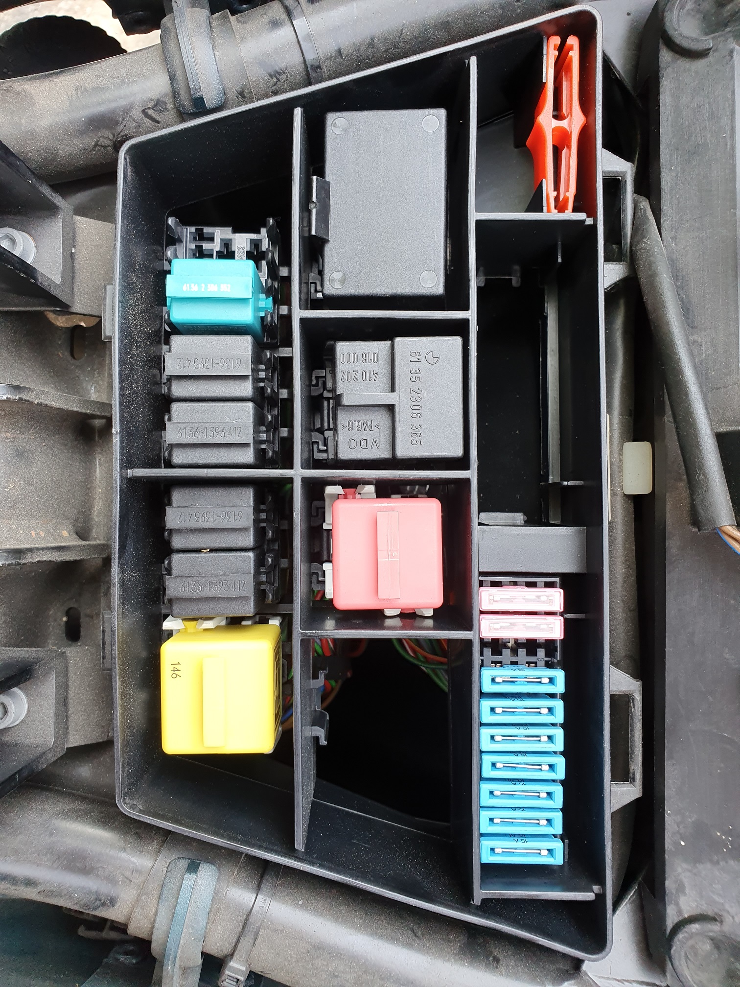

Der Besitzer war gerade da und hatte mir mitgeteilt dass der Seitenständer sowieso außer Betrieb ist seit ein paar Jahren.
Das Motor lief nämlich auch wenn das Motorrad auf dem Seitenständer stand.
Er lässt sie jetzt abholen und bringt sie in eine Werkstatt. Die Sicherungen sind alle i.o. Anbei ein Bild. Mich wundert nur dass alle Sicherungen die gleiche Stärke haben (Alles 15A)? Die roten sind Ersatz.
Edit: Relais durchgetauscht, die Pumpe läuft trotzdem nicht an.

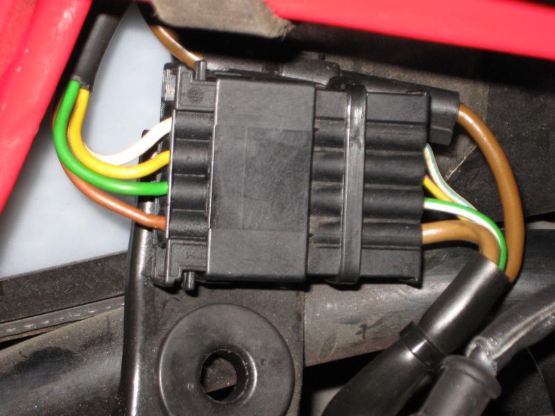

ist denn der stecker der pumpe rechts unten am tank in den kabelbaum richtig eindesteckt?

Wie gesagt, sie lief gestern noch ganz normal.
Wollte Abends fahren und habe sie angelassen, nach 20sek ging sie einfach aus.
Er ist auch vor 2 Wochen ohne Probleme gefahren.

besgten stecker auseinander ziehen und an grün plus und braun - direkt 12volt ob dann die bezinpumpe anläuft

@Kuhschrauber, wo genau sitzt nochmal der Stecker? Muss dazu der Tank ab?
Hat sich das mal einer mit den Sicherungen angeschaut? Ist doch komisch dass alle gleich sind (15A) oder?

rcts unter dem tank ist eine schwarze verkleidung! dahinter sollte der stecker zu finden sein!

und alle sicherungen gleich ist wohl nicht normal.................
