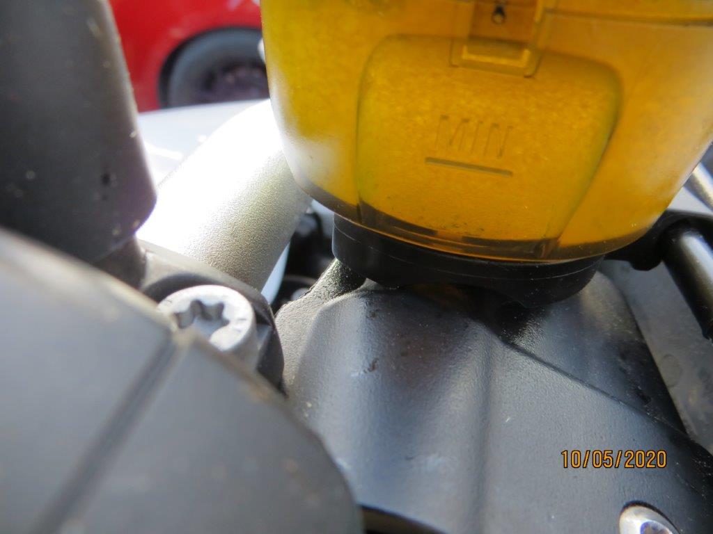

Hallo!
bei meinem Moped ist anscheinend der Bremsflüssigkeitsbehälter für die Vorderradbremse undicht geworden (siehe Foto, schwitzt unten am Fuß des Behälters raus).
Ist das bei jemandem schon einmal vorgekommen und wenn ja, was wurde repariert, nur neue Dichtung oder mehr?
Danke und Grüße
Werner

Da ist ein Entlüftungsventil in der Nähe, evtl. was rübergeweht?
Der Behälter ist drucklos.

Sicher bin ich mir (noch) nicht.
Werde nochmal alles säubern und eine Runde drehen.
Um sicher zu gehen, müsste wohl eine Druckprüfung gemacht werden, oder?

Auf dem Bild ist es nicht wirklich gut zu sehen; ist der Becher bis zum Stehkragen voll? Also zu voll?
Seit wann tritt das auf? Nach einer Inspektion/ Bremsbelagwechsel?

ist der O-Ring unterm Behälter.
Mit der Spritze die Bremsflüssigkeit absauen, neuen Ring rein, befüllen fertig

Zu voll ist der Becher nicht.
Das Problem trat nach einer Inspektion, bei der auch die Bremsflüssigkeit gewechselt wurde, auf.
Das wäre auch meine Vermutung.
Gibt es denn diese Dichtung einzeln?
Laut ETK (siehe Beitrag Nr. 3 oben) gibt es wohl den Bremszylinder nur komplett, was echt besch.... wäre.

Nicht, dass "nur" BFL daneben gelaufen ist. Hast du es mal abgewischt und ist es danach wieder feucht geworden? Im BFL-Behälter sitzt zwischen Behälter und Deckel noch ein Ring, der in eine Nut greifen muss. Wenn der nicht richtig sitzt, feuchtelt es auch außen am Gewinde entlang (nach nunten).

Laut der Explosionszeichnung im ETK Leebmann gibt es den O-Ring auch einzeln.
Leider gibt es da noch einen Sicherheitshinweis:
Achtung: Service Information 03/2012
beachten!
Ausgleichsbehälter Bremsflüssigkeit darf
aus Sicherheitsgründen nicht getauscht
werden.
Der O-Ring ist dann auch in der Teileliste nicht aufgeführt.
Das bedeutet dann wohl, wegen eines undichten O-Ringes den Tausch der kompletten Handbremsarmatur (314 Euro!)???.
