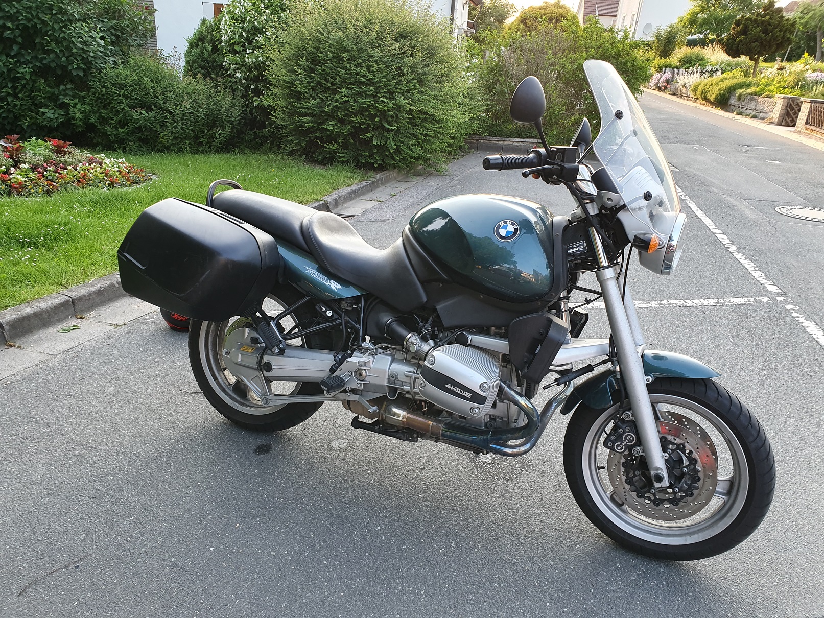

ich habe heute die GS (siehe Bild) von meinem Nachbarn zum Putzen bekommen.
Wollte Abends eine Runde drehen, da habe ich Flecken auf dem Tank gesehen.

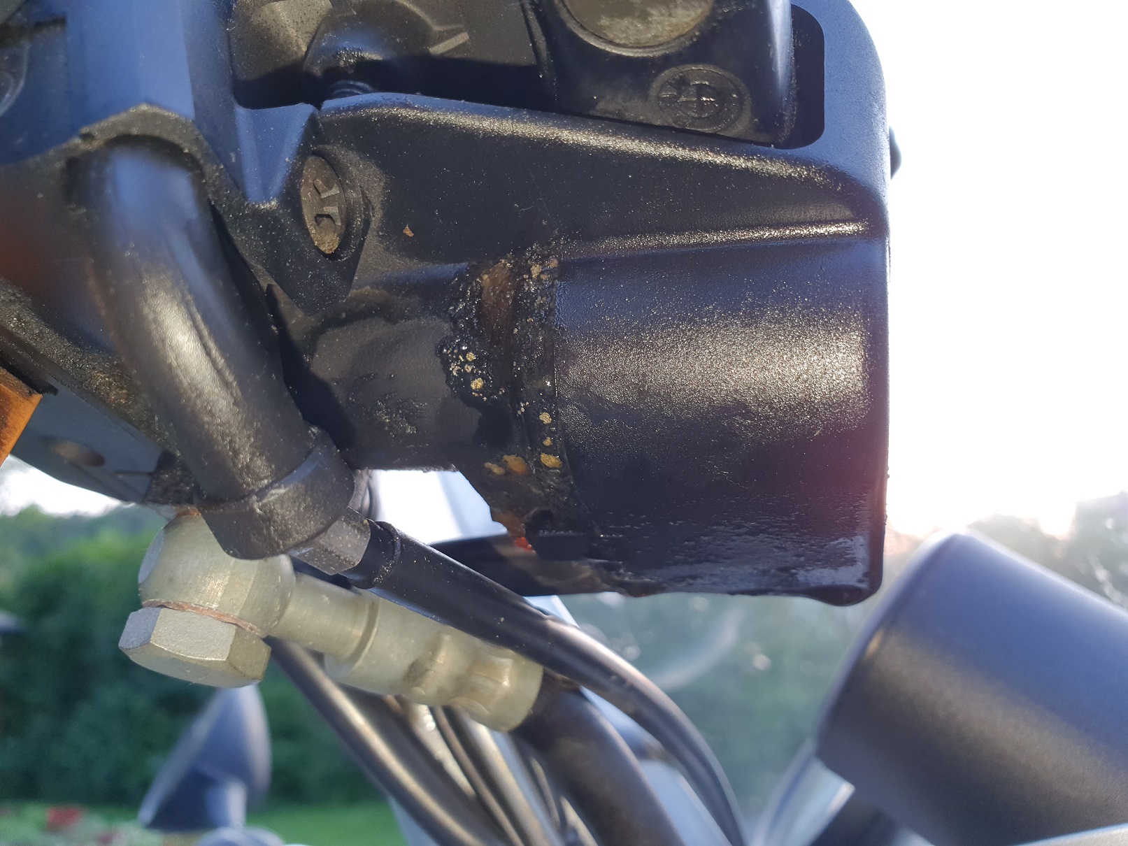

Die Fingerprobe bestätigte mir: Bremsflüssigkeit.
Habe dann unten an den Behälter geschaut, alles nass. Gereinigt, läuft wieder nach. Auch beim Bremshebel ist Bremsflüssigkeit zu sehen (Richtung Bremskolben).
Der Bremsflüssigkeitswechsel wurde nicht durch eine Fachwerkstatt durchgeführt. Ich gebe mal Druck aufs System über Nacht. Vielleicht zu viel Bremsflüssigkeit im System? Das scheint aber bereits sehr lange auszulaufen, die Flüssigkeit war teilweise schon klumpig.

es ist eine r 850 oder 1100 r und keine gs! es kann auch der bremskolben undicht sein! vorne am bremshebel die plastikabdeckung abnehemen (ist eine kreuzschraube von vorne! dann den kleinen gummibalg vorsichtig nach vorne stülpen und da nachsehen! der behälter ist aus einem guss und kann wenn nur am schauglas undicht sein was eher selten der fall ist! bei zuviel bremsflüssigkeit kommt es oben am deckel aus der dichtung raus!

auf dem zweiten bild sieht man ja schon das es sehr wahrscheinlich der bremskolben ist! wenn es die nicht eloxierte ausführung ist dann nach einer neuen eloxierten bremspumpe (kostet ca um die 400€) umsehen oder einen neuen bremskolben (kostet bei tante louise ca 50€) einbauen und hoffen das es dann wieder dicht ist!

auf bild 1 auf der seitenverkleidung steht ja auch noch r 850 r drauf.................. soviel zu deiner "gs"

Es ist eine R1100 (habe nachgeschaut)
