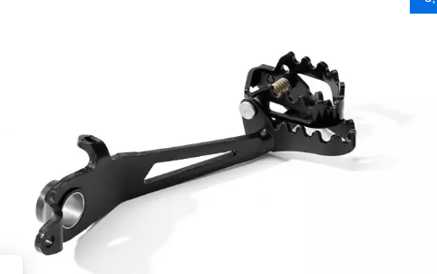

Wie wäre es mit verstellbaren Fußrasten ( zB. von SW Motech)? Diese würden mir da einfallen.
