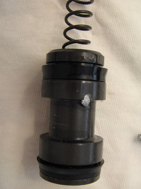

baue den Kolben aus und schaue nach ob da irgendwelche Fremdkörper sind..bei mir waren da so ..hmmm sah aus wie Klarlack..davon hatte sich ein son Blättchen unter die Gummilippe vom Bremskolben geschoben und dann fing der an zu lecken..hab das Zeug weggemacht ..mit nem Dremel mit Messingbürste mit kleiner Drehzahl..hinterher noch mal mit nem Polierfilz durch..seitdem is Ruhe
an der Armatur ist seitlich ne Madenschraube..die begrenzt den Kolben damit er nicht herauskommt....die Schraube vorn mit dem Druckstück herausdrehen..dann Gummiabdeckung ab..dann Madenschraube raus..dann Kolben samt Dichtring raus...alles mit Benzin reinigen...dann wirst du diese Lacksplitter oder was das auch immer ist sehen..

kannst du mir genauer schildern wie das geht? Bin von Haus aus Kfz.mechaniker und traue mir das schon zu. Infos vielleicht per mail?

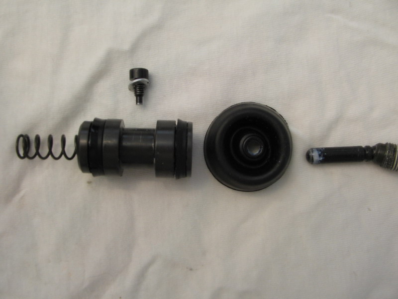

roter Peil= Druckstück welches auf Bremskolben drückt..muß raus...Schnüffelspiel 0,20mm
grüner Pfeil= Staubmanschette...muss runter
schw.Pfeil genau auf der anderen Seite ist die Madenschraube die den Kolben begrenzt..kann sein das da roter Sicherungslack ist..muß raus
dann Kolben ziehen..alles reinigen..schauen ob Fremdkörper sind
umgekehrte Reihenfolge wieder zusammen...Madenschraube mit Schraubensicherung eindrehen..der Bremskolben muß sich frei bewegen können drauf achten den mit der Madenschraube nicht zu klemmen
Druckstück hab ich auch mit Schraubensicherung wieder eingesetzt..hier wird auch das Schnüffelspiel eingestellt was bewirkt das der Bremskolben in seine Endlage zurück kann damit die Nachlaufbohrung für die Bremsflüssigkeit frei wird damit Bremsflüssigkeit nachlaufen kann wenn sich die Bremskolben unten am Sattel weiter herausbewegen weil die Beläge sich ja abnutzen
Ich weise nochmals eindringlich drauf hin, wenn ihr da bei geht sollte man schon wissen was man macht ..es handelt sich hier um ne Bremsanlage die üble Dinge verursacht wenn die nicht geht...also obacht geben..

Bremskolben war schon draußen. Schnüffelspiel 0,2mm, wo genau? Heißt das, den Kolben (Druckstück) bündig eindrehen und dann noch etwas weiter drehen?
Für die 1150er heißt esin meiner Rep.anleitung:
Einstellschraube soweit eindrehen bis Hebel spielfrei ist, dann Einstellschraube eine Umdrehung weiterdrehen.Passt das auch auf die 1100er ?

habe alles wie beschrieben durchgeführt. Hatte noch eine 2. Bremseinheit, die ich mir mal vor einiger Zeit in der Bucht geschossen hatte, mit der habe ich die Trockenübung durchgeführt. Dort war der Kolben durch die Madenschraube verdrückt (ist das ein Problem?)
Habe dann an meiner Q alles genauso durchexerziert...Mann, war der Kolben versifft und mit einer klibberähnlichen Schicht überzogen. Sah im 1. Moment wie ein Lackfetzen aus, konnte man aber gut wegwischen.Habe jetzt alles wieder zusammen, aber mangels genügender Bremsflüssigkeit wird erst morgen weiter entlüftet. ;)
