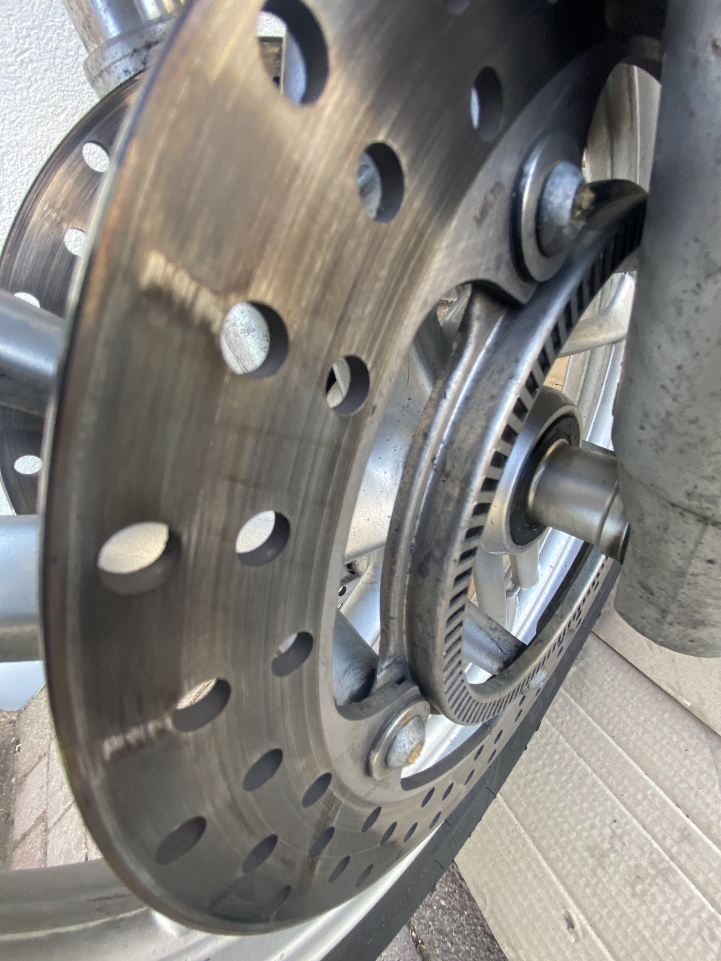

Bis ich geschnallt habe was Sache ist, waren schon Anlassfarben an den vorderen Scheiben.

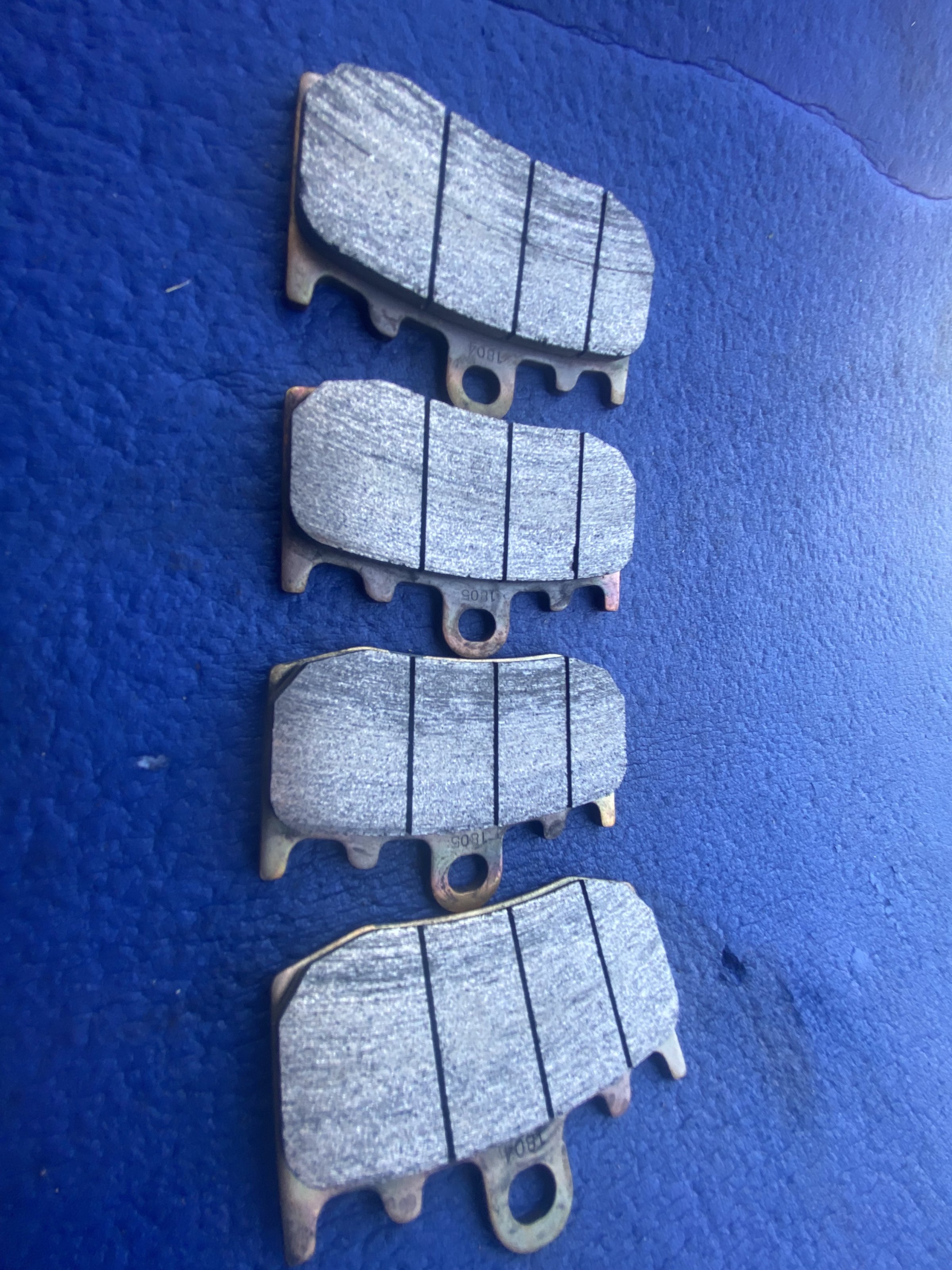

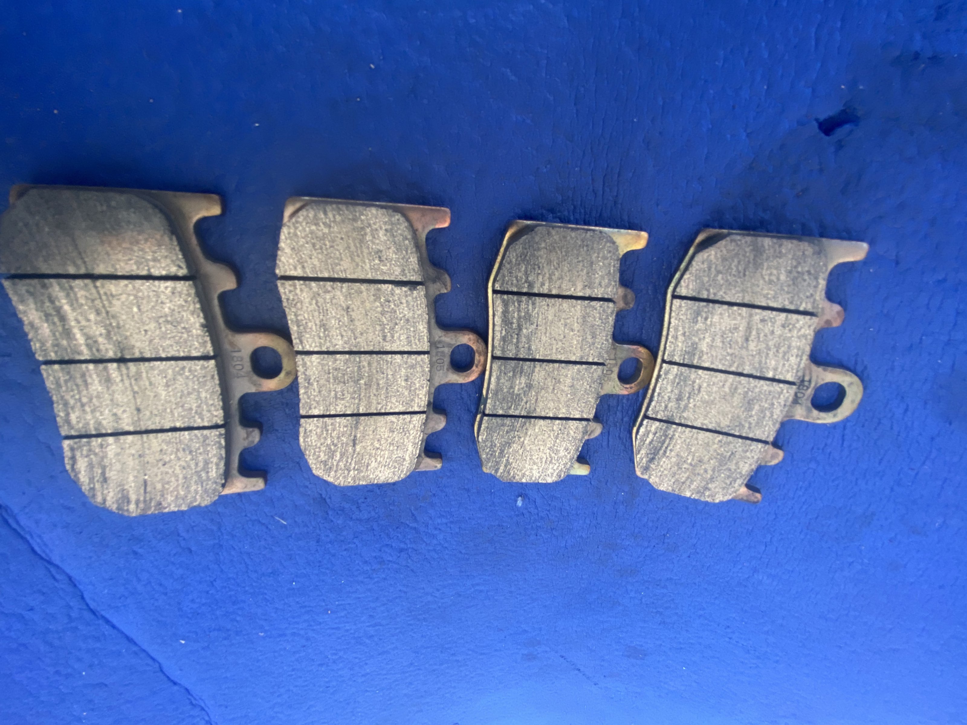

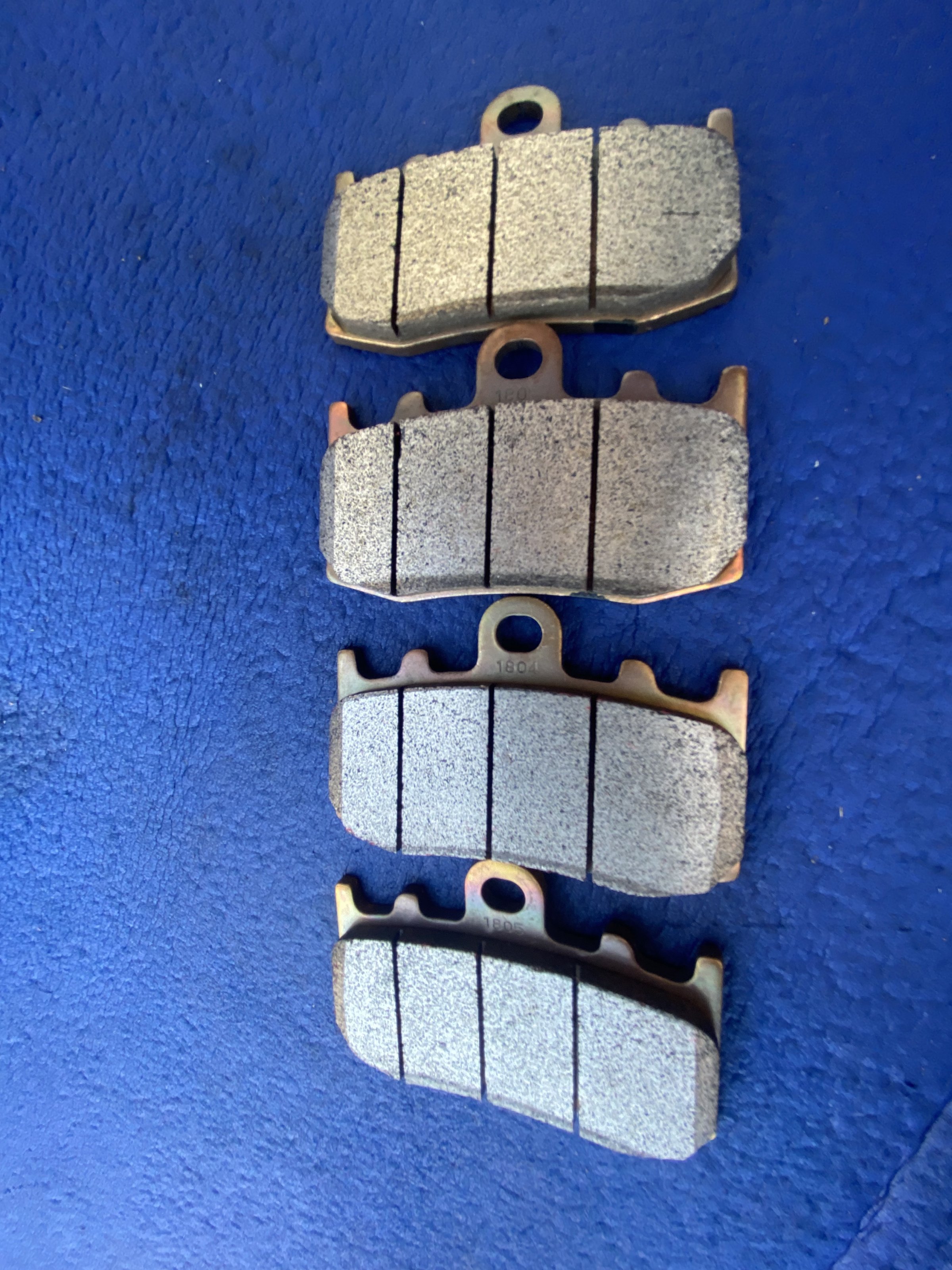

Mach mal Bilder von den gereinigten Belägen
