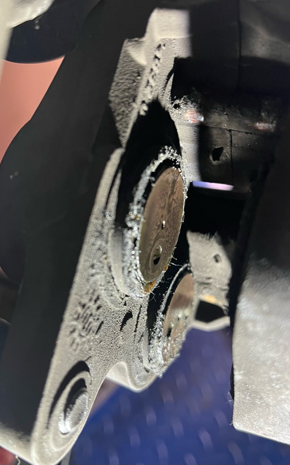

habe heute zum ersten Mal die Räder meiner 1150GS demontiert, weil neue Schlappen drauf sollen.
Das ist bei mir immer die Gelegenheit, mich auch intensiv um die Bremsen zu kümmern.
Dabei ist mir aufgefallen, dass die Kolben des hinteren Sattels mit der offenen Seite nach außen in Richtung zu dem Bremsbelag eingebracht sind, die Kolben der vorderen Sättel zeigen dagegen mit der vollen Seite zu den Belägen.
Ist das so richtig? Ich habe zwar verschiedene Bilder gefunden, wo die Einbaurichtung tatsächlich so gezeigt wird, aber warum ist das so ???
Ich kenne es von meinen Hondas ausschließlich so wie es bei der BMW am hinteren Sattel gemacht ist, offene Seite nach außen zu den Belägen hin. Soll der minimierten Wärmeübertragung dienen.
Oder steckt da noch ein anderer Trick dahinter?

dass es ein Deckel sein könnte, war für mich noch nicht erkenntlich. Die Kolben sind derart mit einem Schmodder bedeckt, dass ist meine Beschäftigung nächste Woche.

ich meine da ist ein kleines Loch drin. Vorne. Wäre der Boden am Belag würde es rauströpfeln.. Kannst ja mal dranklopfen. Blech klingt dünn. Schau lieber dass die Kolben sauber sind...

Bremsenreiniger draufsprühen und mit Lappen nachputzen? oder ist was undicht?

... das kann man nicht erkennen. Noch nicht.
Der Schmodder sieht aus wie MoS² -Paste mit Bremsstaub gemischt und durchgetrocknet. Kann auch Bremsflüssigkeit sein, die durchgesickert ist, muss man mal sehen ....

Ich nehme sie total auseinander ....
wieso?!
Putzen als 1. Maßnahme reicht!
Da war einer dran vom Team "viel hilft viel".
Pumpe die einzelnen Kolben ca 10 mm raus, reinige die Kolbenlaufflächen und dann dort ringsum die blaue ATE-Bremskolbenpaste drauf.
Kolben mit den Fingern ganz reindrücken und Rest v. d. Paste abputzen.
Wenn überhaupt, dann zusätzl. einen Hauch von Kupfer- o. Teflonpaste auf die Kontaktflächen der Beläge.

da muss man garnichts zerlegen. Bremsenreiniger und abputzen, und das 5 Mal, dann ist gut.
Dann erst die Kolben etwas rausdrücken und dort mit dem trockenen Lappen durchziehen.
Da hatte es einer zu gut gemeint mit Kupferpaste, der Rest ist Bremsstaub.

ja danke, kann ich ohnehin alles nur Schritt für Schritt machen und Reinigen ist da der Erste.
Aber andere Frage dazu, Kolben raus und Dichtungen kontrollieren und ggf ersetzen ist ja nun nicht soooo das Hexenwerk, warum ratet Ihr mir so vehement davon ab? Übersehe ich da irgendwelche Stolperfallen, Bremsflüssigkeit incl. ABS muss sowieso getauscht werden weil Alter leider unbekannt.
Kann man gespannt sein, wie die Kolben letztlich aussehen.

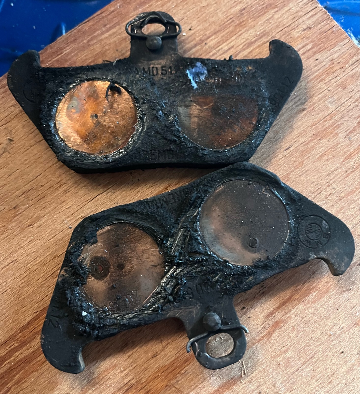

hast du die angenietete Sicherungsklemmung abgebrochen...?
Der obere Belag trägt sie noch , der untere nicht mehr... vielleicht schon beim Einbau versemmelt....
falls ja, dürfte der Schrauber bei mir nicht einmal einen Nagel entrosten.
Ansonsten Beitrag 12 und fertig....
Zum Sichern und anschließendem Säubern der Bremskolben... einen alten Belag dazwischen lassen und dann pumpen, aber nicht bis zum Anschlag am Lenker.. nur bisi halt...
.... nein, habe ich so vorgefunden. Ist mir auch völlig schleierhaft, wie so etwas abbrechen kann, ist nämlich der außenliegende Belag auf der linken Seite. Die Außenliegenden werden ja nicht bewegt.
Aber kommen eh neue Beläge rein, die hier würden die nächste Tour von 3.000 km oder ein paar mehr sicher nicht überstehen.
Die Maschine ist seit 09/ 2019 in meinem Besitz, aber seither kaum mehr als 3.000 km gefahren worden.
Den Schrauber des Vorbesitzers kenne ich nicht und der käme mir ganz sicher nicht dran, da ist ja noch mehr vermurkst worden, was man bei einer Besichtigung und Probefahrt halt nicht sieht oder richtig einschätzt.
