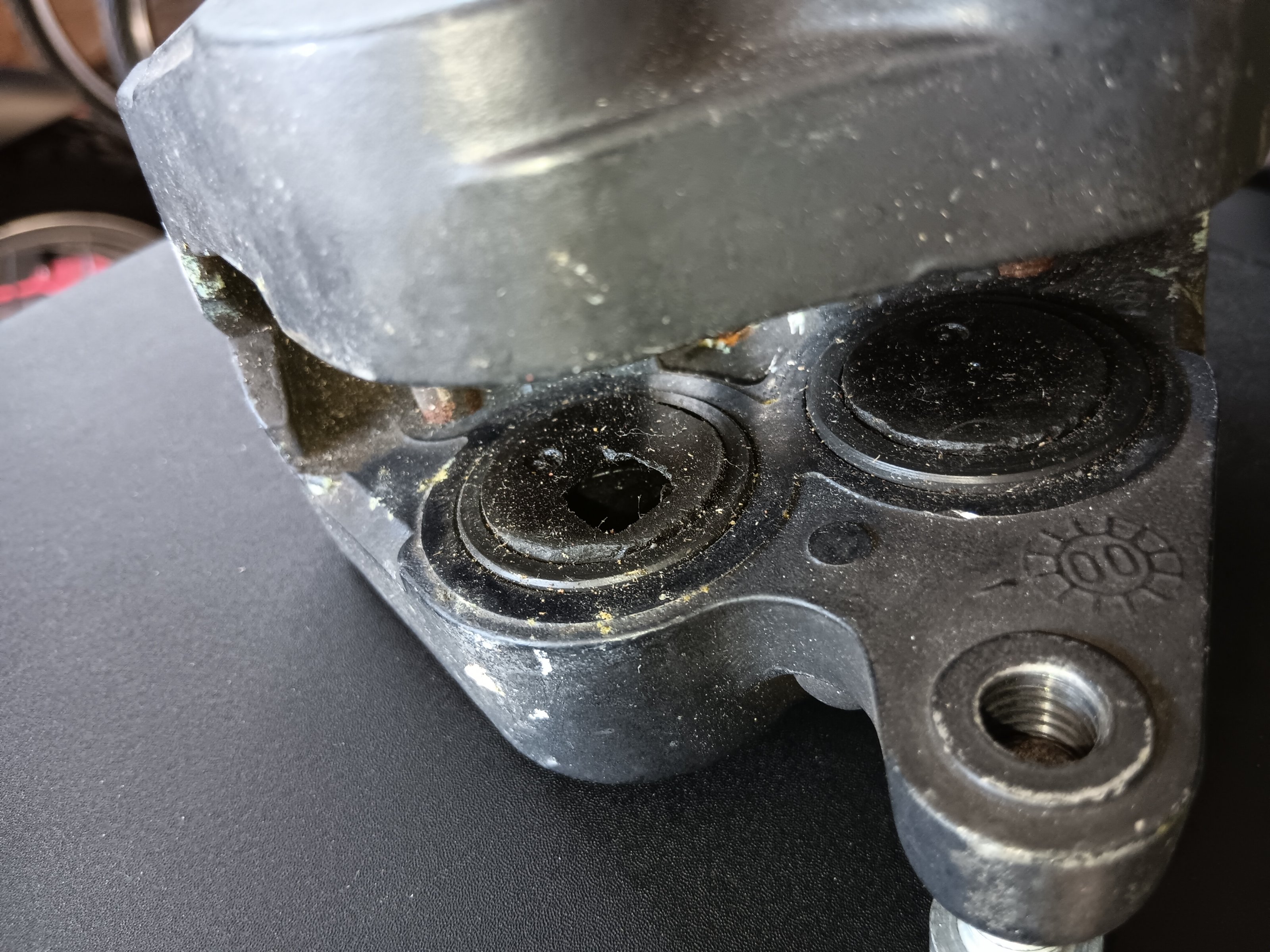

Hallo zusammen! Beim wechseln der Bremsbeläge vorne ist mir beim zurück drücken der kolben ein Deckel der Kolben zerbrochen. Kann man diesen einzel kaufen? Wie wichtig ist der Deckel überhaupt?

Eigene Erfahrung habe ich damit auch nicht, aber von der Übergangszeit zwischen R1100 und R1150 ist mir damals bekannt geworden, daß die Kolben der R1150-Bremse angeblich eine Art Zwischenlage aus thermisch isolierendem Material bekommen haben (sollen), das den Temperaturübergang vom Bremsbelagrücken zum Kolben erschwert. Vermutlich ist das mit Deckel gemeint?
Ansonsten gibt es - wie bereits genannt - den Reparatursatz zu kaufen. Soweit ich weiß, besteht der aus Dichtungen, Kolben und ein wenig Bremszylinderpaste (Brembo?) Z. B. https://www.realoem.com/bmw/de/part...495_&mg=34&sg=11&diagId=34_0994&q=34112331631
Weiter herunterbrechen (in kleinere Einzelkomponenten), läßt sich der Bereich nicht. Eventuell kann der Brembo-Mann das? Aber an der Bremserei geize ich nicht gerne.

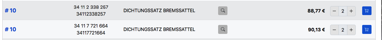

Deckel???
Kolben original incl. Dichtungssatz:

Deckel???
in den Explosionszeichnungen steht für die Kolben die Teilebezeichnung "11" und ist wie die Koben selbst invertiert und in der Liste gibt es kein Teil mit der Nr. 11 mehr.
Der Dichtungssatz enthält wohl nur die Gummiteile und keine Kolben.

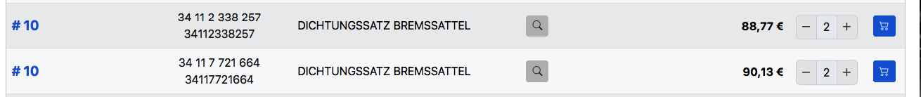

Bei den Rep-Sätzen von BMW sind Dichtungsteile und die beiden Kolben enthalten.
Brembo Bremssattel: 34 11 2 338 257, Dichtungssatz Bremssattel D=32/36MM
EVO Bremssattel: 34 11 2 331 631, Dichtungssatz Bremssattel
