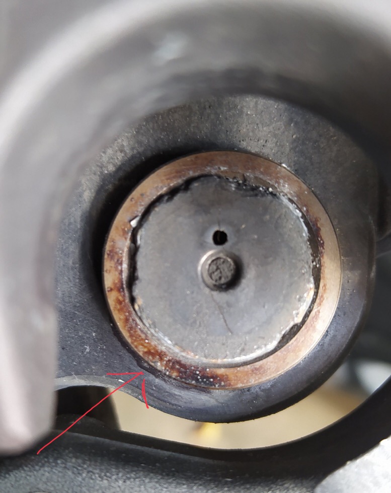

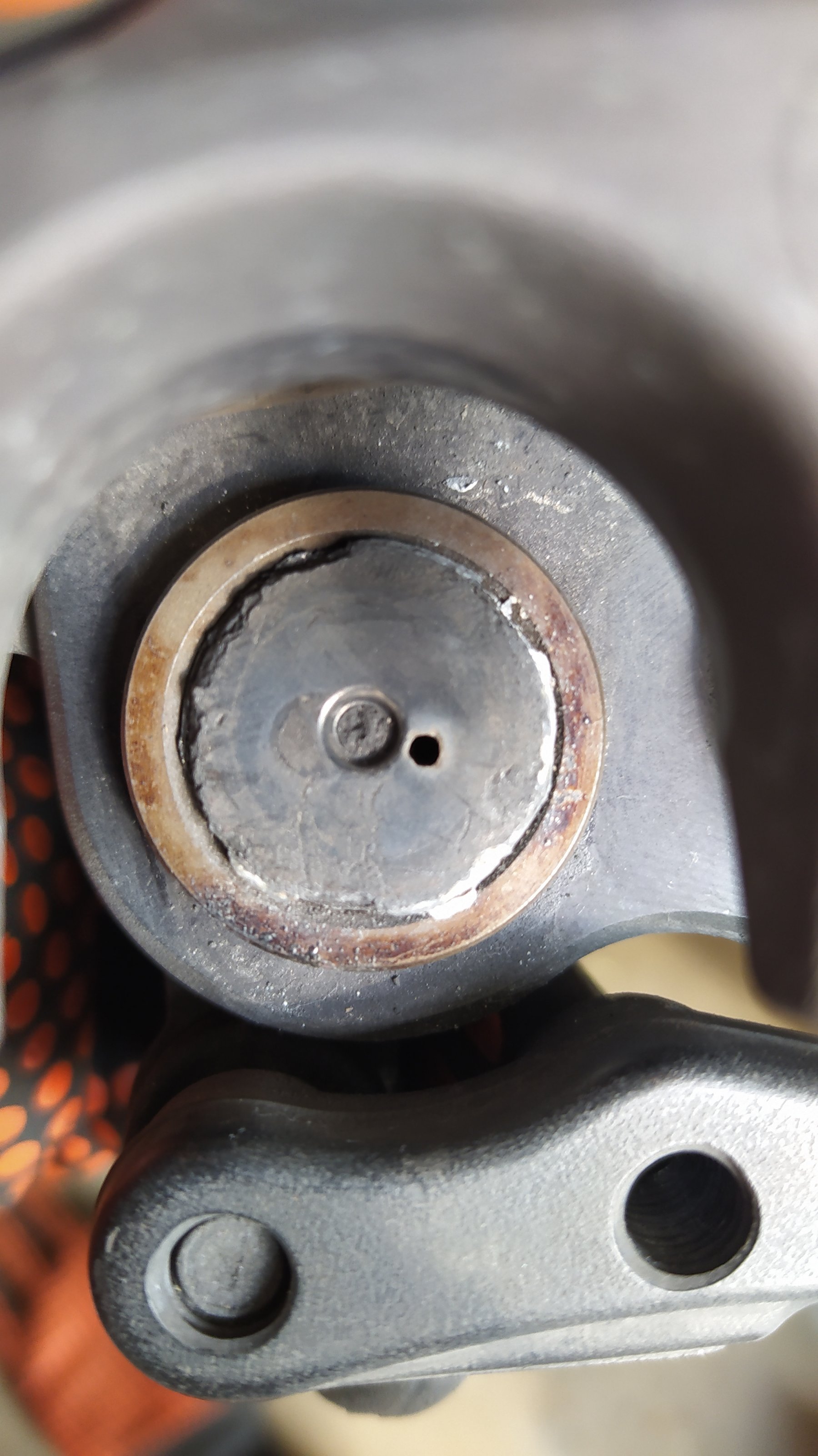

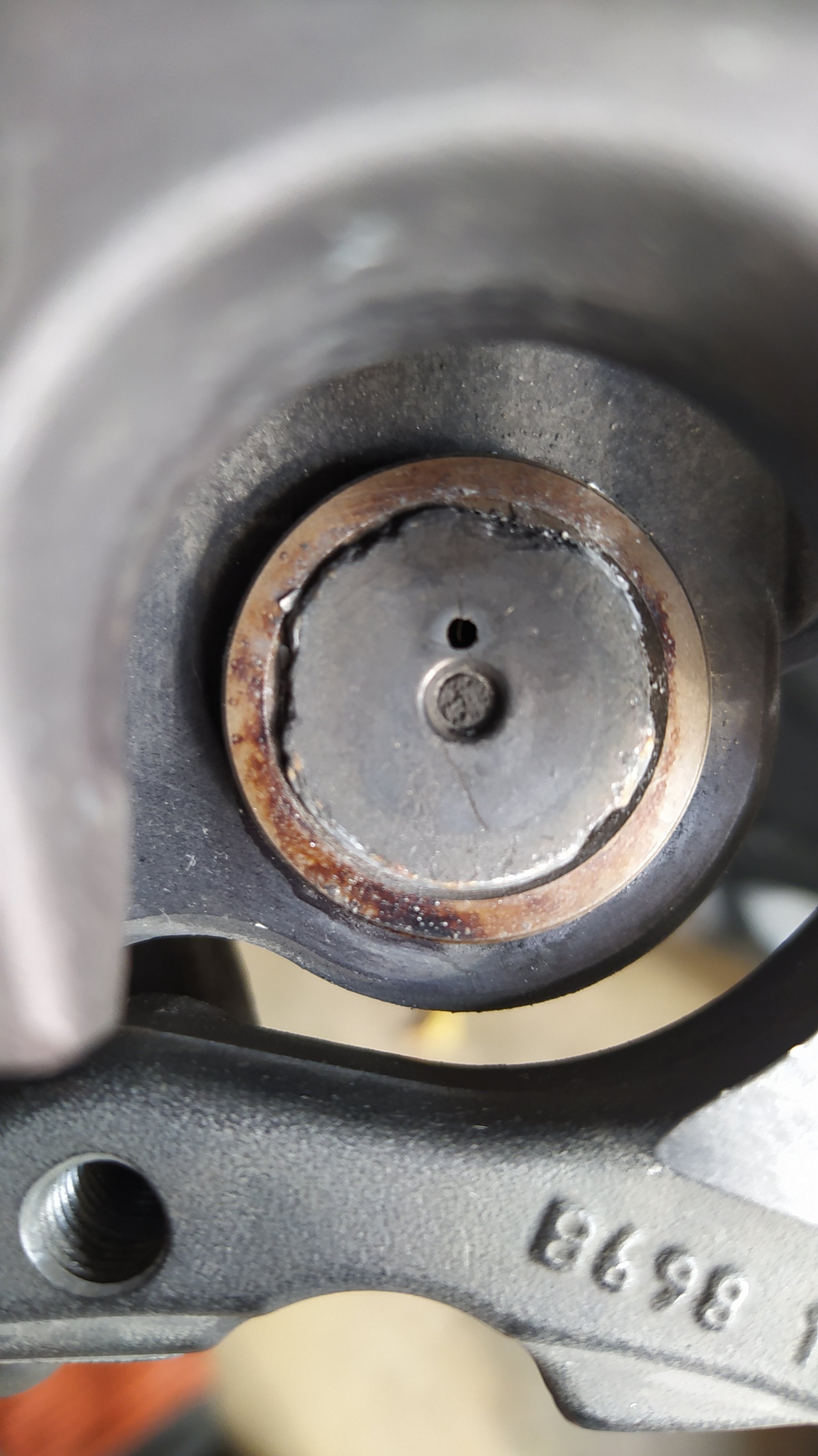

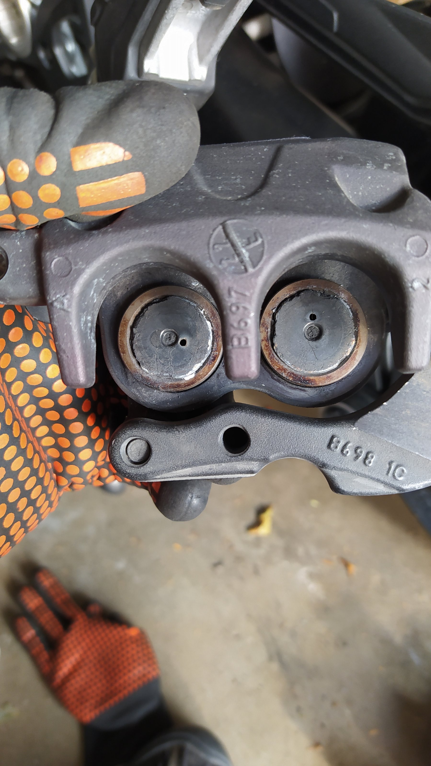

ich habe nach 11000 km die Bremsbeläge hinten an meiner GS, Baujahr 2018 erstmalig gewechselt. Die Beläge waren noch nicht ganz runter und die Bremsscheibe ist auch ohne Riefen und Verfärbungen gewesen. Die Bremse hat bisher auch immer einwandfrei funktioniert.
Beim Blick auf die Bremskolben war ich aber erschrocken. Ist das Bild nach 11000 km normal und kann ich damit unbedenklich weiterfahren?

Oh ja, gar nicht schön -
"Streusalzfahrten" im Winter und monatelang ohne Waschen?
Ich habe vor knapp 10 Monaten bei meiner 1100 GS (fast 30 Jahre alt) hinten die Beläge gewechselt - die Kolben waren einwandfrei und leichtgängig.
Daher scheint irgendetwas nicht in Ordnung zu sein.

Mach die Sache mal mit ner Zahnbürste und Seifenwasser ordentlich sauber.
Solange die Bremskolben nur an der Auflagefläche korrodiert sind, ist es optisch unschön, aber funktionell eher unbedenklich. Blöde wird es, wenn die Korrosion weiter fortschreitet und die Dichtflächen erwischt. Keramikpaste auf die Bremskolben hilft nur temporär.
EIn Austausch der Bremskolben/Revision des Bremssattels ist keine Raketentechnik und würde ich mir für den Winter mal auf die To-do-Liste schreiben

Die Dichtfläche ist hier. Also erstmal saubermachen und schauen was von dem Problem übrig bleibt.

Schaut so aus, als hätte der Kolben noch eine Auflage (zur thermischen Trennung?) und nur die wäre angenagt....

Das sind so eine Art "Plastikstöpsel" damit sich in dem Töpfchen kein Dreck sammelt. Passt schon.
Wichtig ist der "Metallkringel", die Oberkante eines Metallbechers.

Vielen Dank für Eure Antworten, dann werde ich das erstmal nicht als Mangel betrachten und im Auge behalten.
