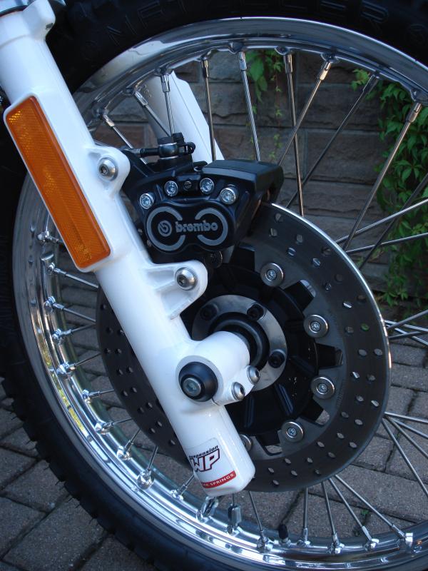

Servus Christian,
von 80 bis 81 hatten die G/S einen 13er Kolben. Ab 09/81 dann einen 12er Kolben, weil BMW für damalige Verhältnisse die bremse für schlecht dosierbar hiert :eek:
Ich fahre in meiner G/S eine GS-Gabel, allerdings unter Beibehaltung des G/S-Vorderades. Die rechte Griffarmatur (13er Kolben) ist komplett aus einer R 80 GS. Dazu eine 285er Bremsscheibe für die GS aus dem Zubehör (Braking), den 4K-Sattel einer K 1100 und Stahlflex.
Ich bin sehr zufrieden mit dieser Kombination.
Das Ganze sieht dann so aus:

Servus Michael,
dein Bremsumbau gefällt mir sehr gut, vor allem weil es nicht "gebastelt" aussieht, was mit Adater irgendwie immer der Fall ist. Nur glaube ich für den Preis, den du für die Braking-Scheibe bezahlt hast auch ne HE mit dem größeren Durchmesser bekomme.

Ich habe für die Scheibe 145 € bezahlt.
Allerdings brauchst du dazu noch den alten Innenring der originalen BMW-Scheibe, auf den die Braking-Scheibe montiert wird.
