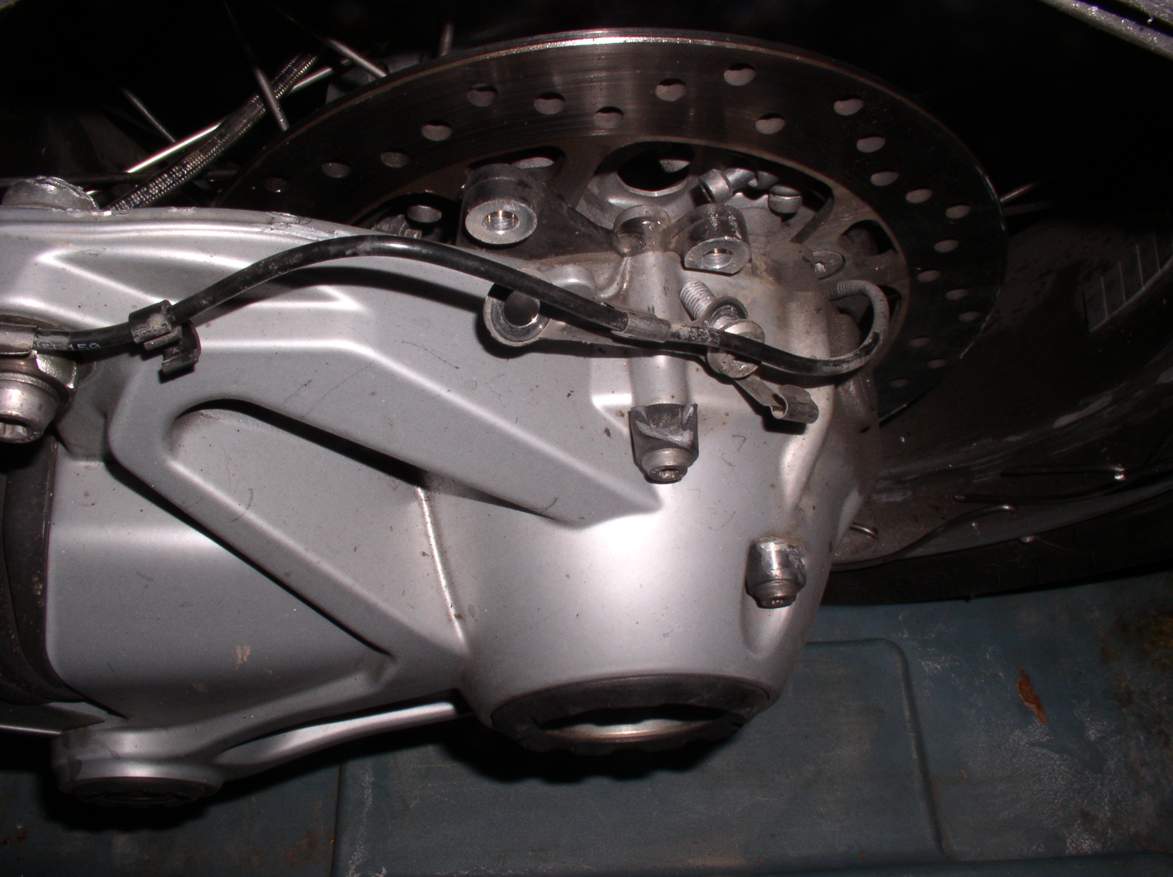

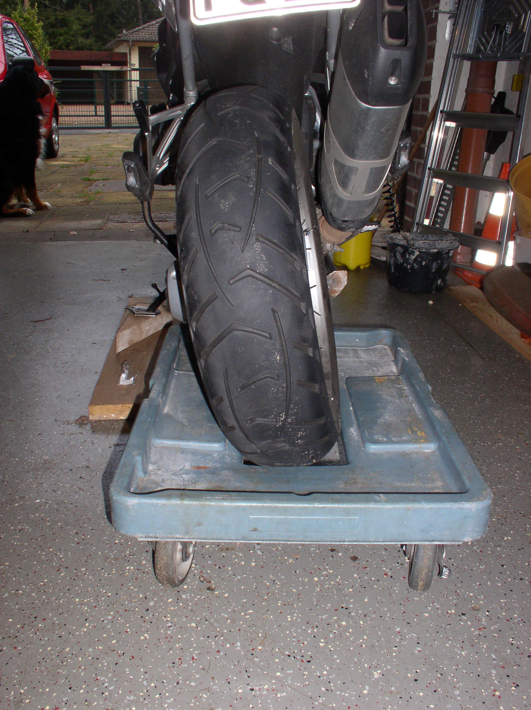

Folgendes ist passiert:
am Sonntag noch mal das schöne Wetter ausgenutzt.
Auf dem Weg nach Hause gabs einen Schlag im Hinterrad. Da die Straße an der Stelle recht eng war
hatte ich nur 80 - 90 Km/h drauf.
Irgendwie hab ich es geschafft auf dem Moped zu bleiben.

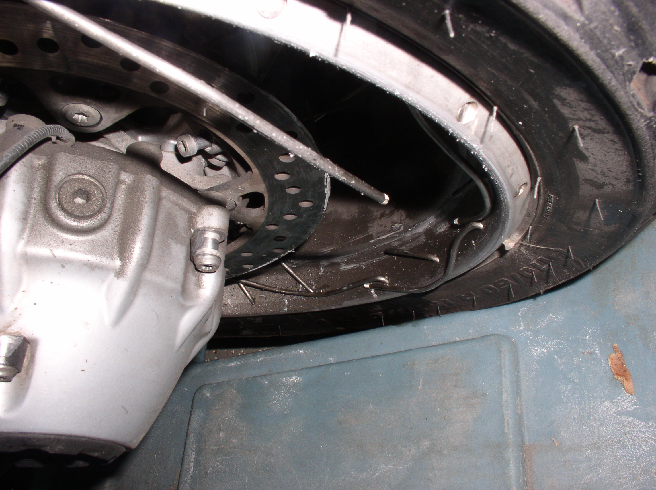

Einzige Erklärung für mich ist dass sich der Sattel gelöst hat und dann in die Felge eingeschlagen ist.
Gekauft im Frühjahr beim Händler mit 3 Jahren Garantie und frisch gemachter Inspektion und Hinterreifen.
Seitdem nur 2300 Km gefahren.
Nun steht in den Garantiebestimmungen das Schäden durch gelöste oder abgerissene Schrauben
nicht in die Garantie fallen.:mad:
Den Schaden hab ich dem Händler gemeldet. Erste Aussage war das der Schadenshergang sich ja bestimmt in einer Werkstatt ermitteln lässt. Ich glaube der will sich drücken. Ich sehe Ihn ja schon in der Schuld wenn nach so wenigen Km das passiert.
Hat einer einen Tipp?

Das wird sehr teuer! Hinterrad muss ersetzt werden, auch der Kardan ist hinüber. also alles ab Ausgang Getriebe. Da wird sich weder der Händler, noch BMW einfach so herausreden können.
Wieso allerdings die Bremssattelschrauben lose waren erschliesst sich mir nicht. Wenn die GS noch so neu ist, gibt es doch keinen Grund um den Sattel zu lösen? Welchen Jahrgang hat die Maschine? Und wieviel km hatte sie beim Kauf?

Da müssten sich ja beide Schrauben gelöst haben :eekek:
Hat da kürzlich jemand dran geschraubt??? Da hast du echt Riesen Glück im Unglück gehabt.

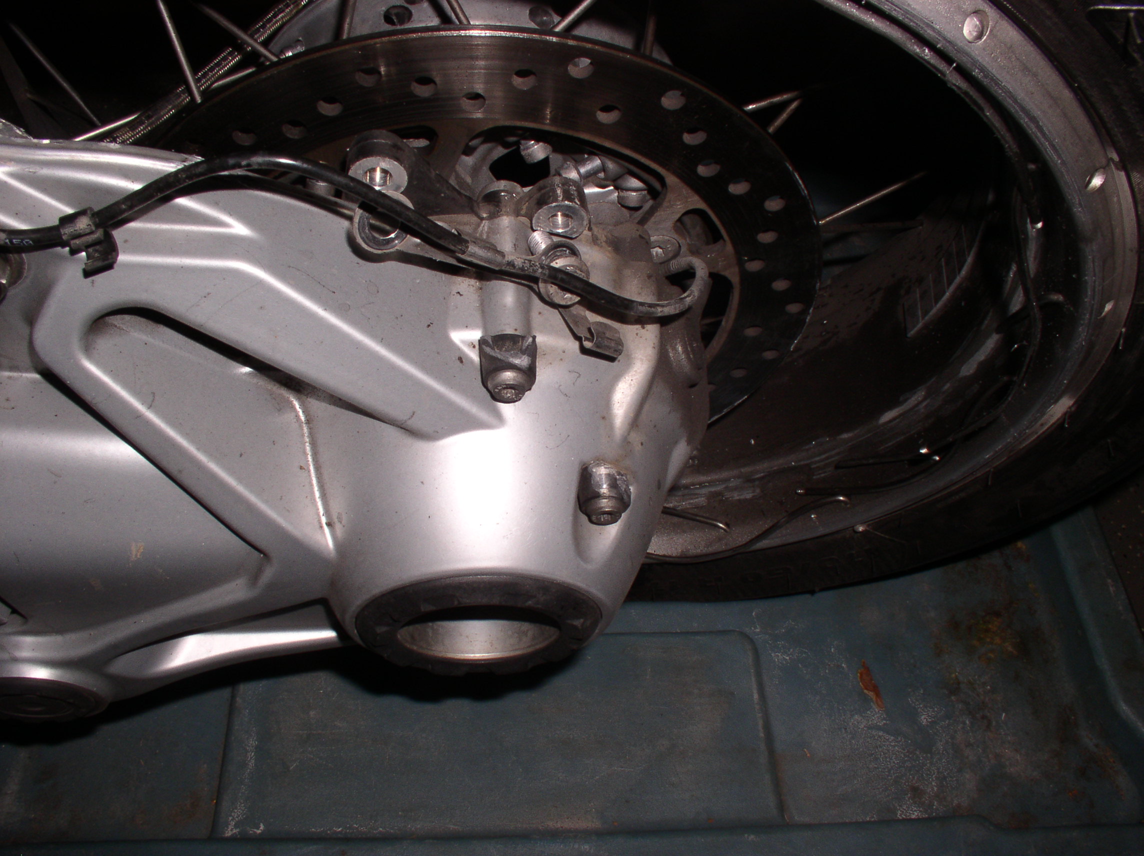

Gekauft mit 9200 Km mit frischer Inspektion und Hinterreifen aber dafür muss der Sattel ja nicht abgeschraubt werden.
War kein BMW Händler. Eine Schraube bamselt noch im Halteblech die andere ist weg.

Die eine Schraube ist noch im Gewinde??? Die Löcher am Sattel ausgerissen? Dann wurde der Sattel doch vom schiefen Rad weggerissen. Dann wäre der Sattel nicht die Ursache - eher geknallte Speichen. Da würde ich mir einen Gutachter holen und vorher nix dran machen lassen.

Ich glaube ein laienhaften Mechaniker hat den Bremssattel beim Reifenwechsel weggeschraubt dann bei der Montage nicht richtig angezogen. Weshalb soll eigentlich der Kardan kaputt sein ?

Schau Dir das Bild in Vergrösserung an!

wie schon geschrieben, Speichen sind gerissen und dann Kettenreaktion.
Also bei BMW den Schaden melden, dann den KD in München anrufen und darauf hinweisen das ggf. ein Gutachten erstellt wird und der Fall dem KBA gemeldet wird.

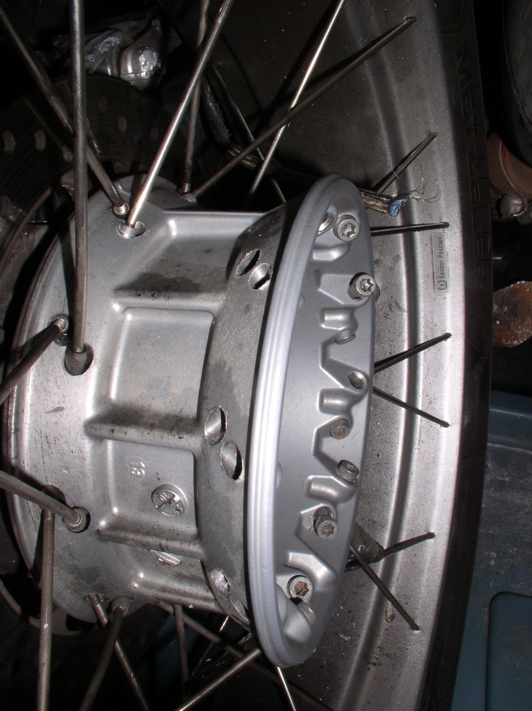

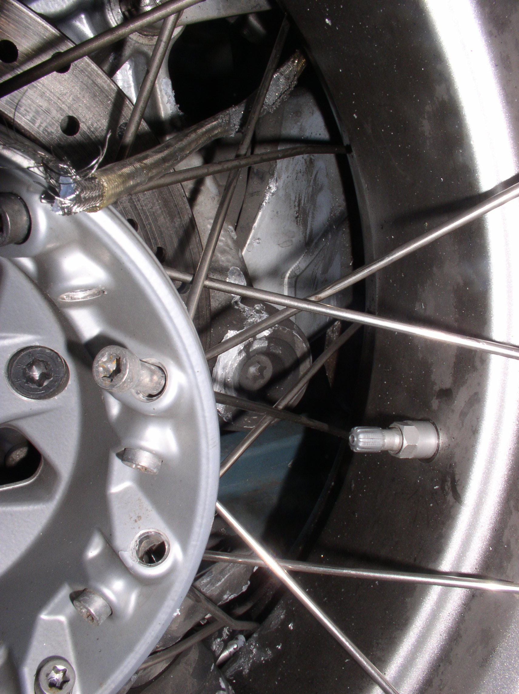

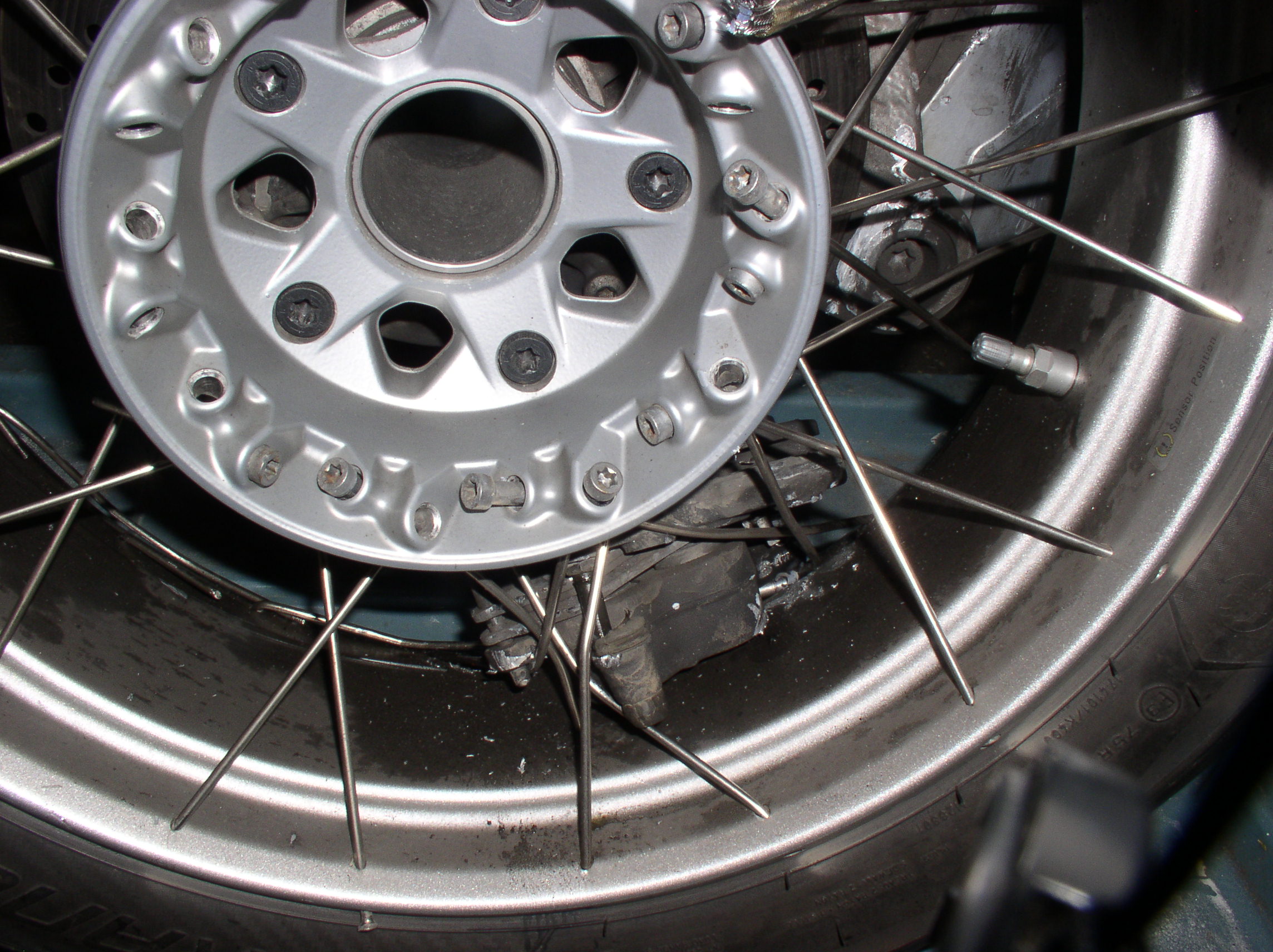

Wenn man dieses Bild vergrößert sieht es so aus, als wenn die unteren beiden Radschraubenköpfe etwas weiter aus der Nabe der Felge herausstehen als die anderen 3 Schraubenköpfe oben. Auch an der Mittelaufnahme ist unten der Abstand größer als oben. Das ist aber alles am Bild mit Schatten und Perspektive schwer zu erkennen.
Hast Du geschaut, ob die Nabe der Felge gegenüber dem Radträger Spiel hat, also eventuell lockeres, taumelndes Hinterrad als Schadensursache?

So oder so würde ich da mit BMW Kontakt aufnehmen. Nach dem Betrachten Deiner neuen Bilder bin ich nicht mehr so sicher, dass da zuerst eine Speiche defekt ging! Vielmehr kann ich mir da andere Ursachen vorstellen. Hast Du beim Vorgang noch die Bremse gezogen? Also Fuss-/oder Handbremse? War die Maschine immer unter Deiner Kontrolle bzw. kann es allenfalls sein, dass jemand vorsätzlich die Bremssattelschrauben gelöst hatte?
Aufallend: Die Flanschseite (Bremsscheibenseite) scheint nicht viele defekte Speichen zu haben, oder täuscht dies?
Die Bohrungen für die Bremssattelbefestigung scheinen nicht defekt und ebenso die Schrauben. Das spricht für ein Lösen der Schrauben, sei es durch mangelndes Anzugsdrehmoment oder durch mutwilliges Lösen. Oder sind die/eine Schraube abgerissen? Man sieht das nicht so gut. Ein Speichenbruch sollte eigentlich keine solchen Auswirkungen haben, ich verlinke hier mal einen Speichenbruch einer Honda CB: Speichenbruch ? CB 1100 EX
Ich tippe inzwischen eher auf herausgefallene Schrauben (Bolzen) des Bremssattels. Aber lasse das unbedingt durch einen seriösen Sachverständigen abklären, weniger wegen dem Schaden, als wegen der Haftung! Wenn da nämlich der Händler Murks gemacht hat (oder auch BMW), dann sind Dir viele dankbar.
Und spüren würdest Du einen losen Bremssattel nicht unbedingt.

Der Sitz des Rades und die Radbolzen scheinen in Ordnung kommt auf dem Bild bloß komisch rüber.
